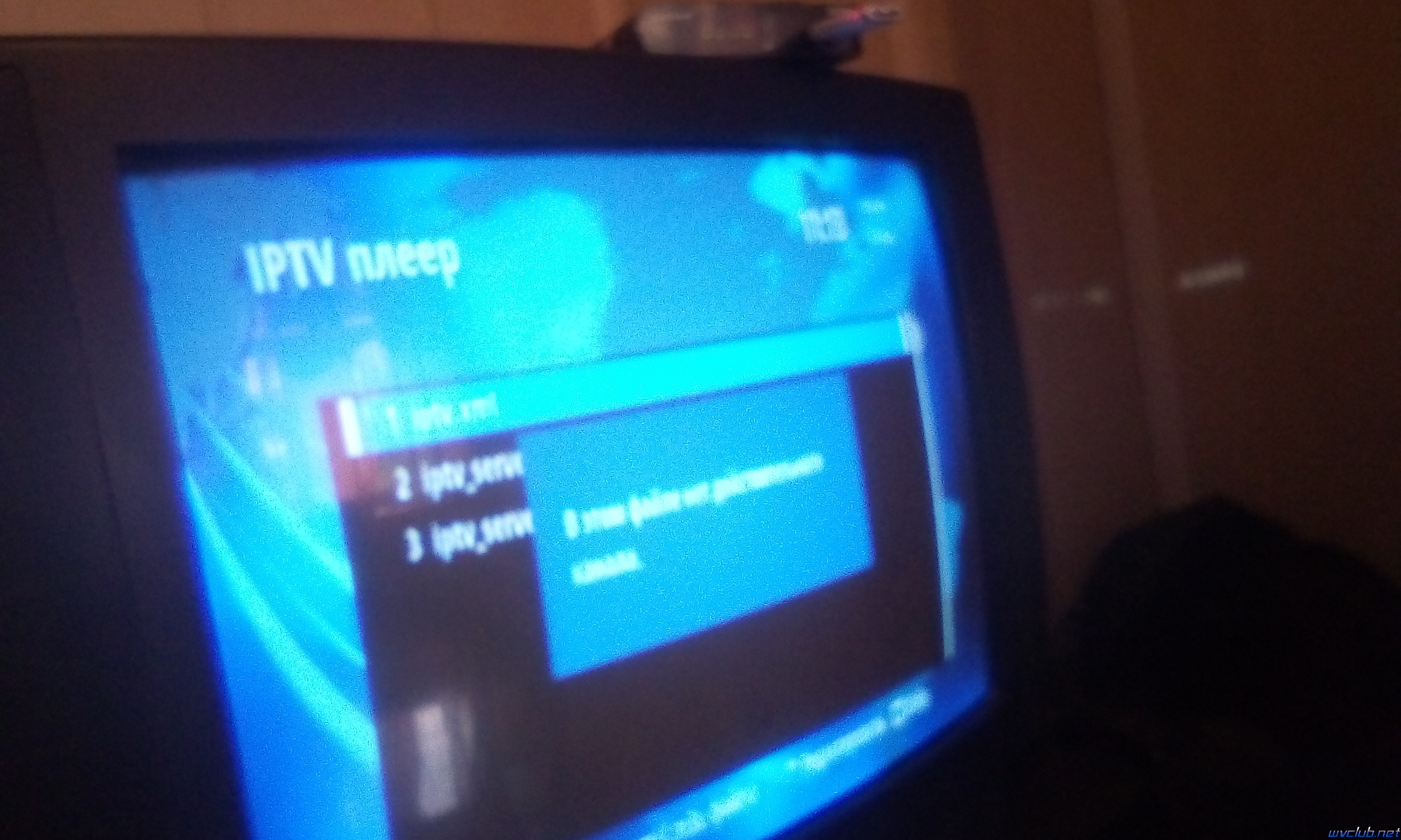

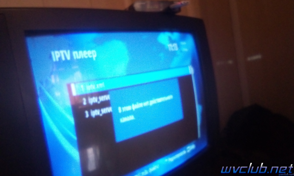

Кто может помочъ? При абнавлении новуй прошивки на t63 заявленной падержжки списков.m3u нету для iptv проста теперь даже благодуря новой прошифке без вифи свистка можна зайти типерь в олнайн приложения выбрать iptv тоесть вставить флешка на 4 гига а в ней плейлисты и в внутри фрешки он видит токо .xml фаилы и то есле они правельно сделано внутри с правильным кодом иначе дажи фаилы .xml не покажет што уж говорить про .m3u.
а ето ппц изыа етого преставка неможет iptv влубом случае а все што я ей патсунул да .xml файлы с внутренними .m3u ссылками на телеканалы с названиями не только самодельные ручками сделанные .xml плейлисты но и скаченыйе с правильный сайтами он невоспринимает и пишет ашипку "В этом файле нет действительно канала."
што делать? В сервес центре атказались даже правирять там где брал преставку прешлось песать жалобу в отзыву книг и придложений а ето ппц 0 толъку. Теперь нодежда только на вас што нада предоставить скриншоты и тэдэ? Скачиваю норм .m3u с сайта smarttvnews но престафка просто фаилы не видит ети ивсе. Пишет про файлы .xml "В этом файле нет действительно канала.". Ну а .m3u файлы просто не показывает в списке чтобы их выбрать,

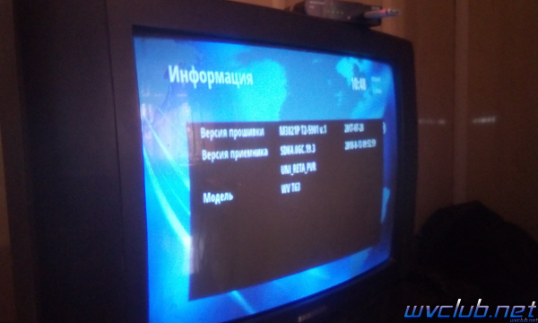

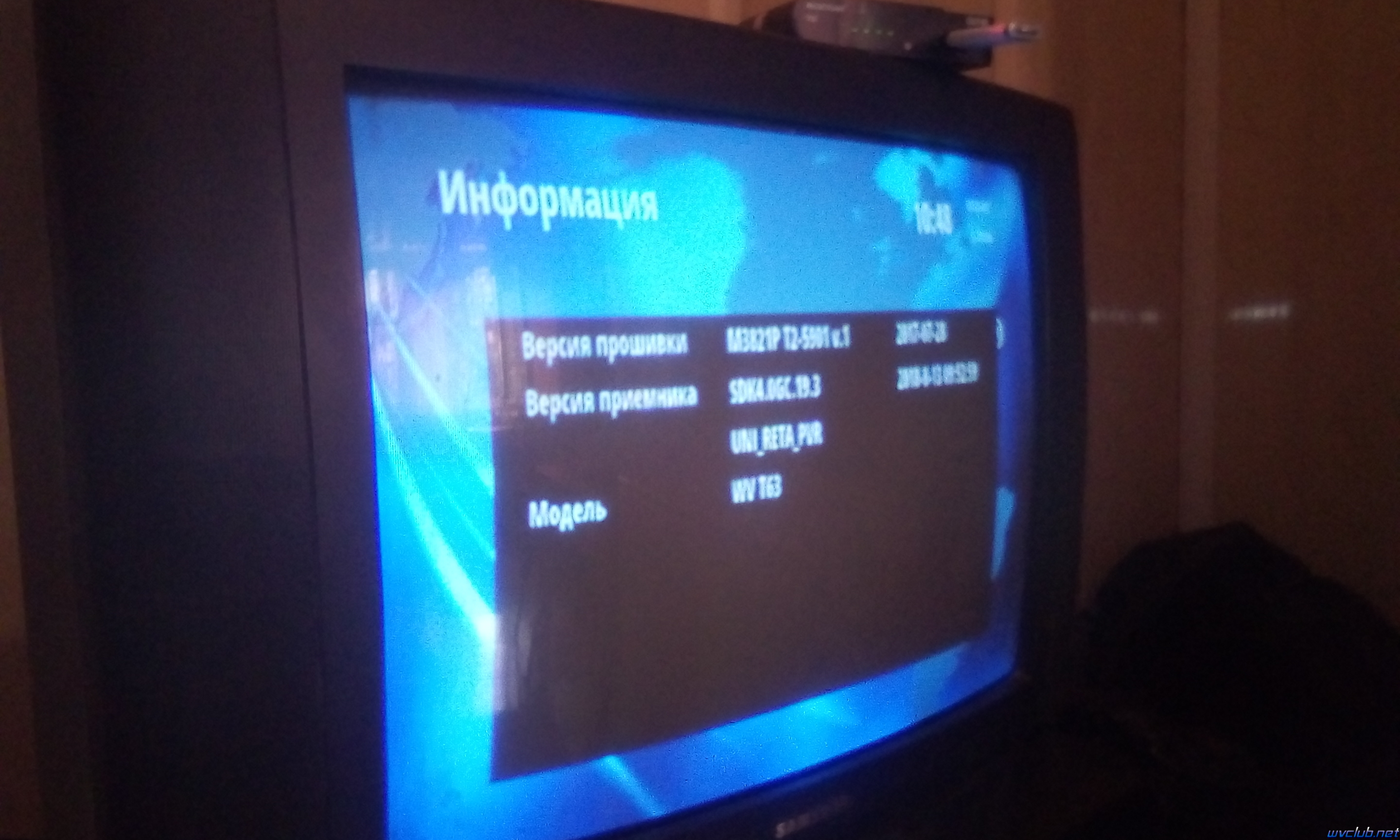

Текушяя версия прошивки:
версия прошивки M3821P T2-5901 v.1  2017-07-28
версия приемника SDK4.0GC.19.3 UNL_RETA_PVR  2018-8-13 09:52:59
Модель WV T63
может то што версия прошивки не обновляется как бы намекает или это нормально абнувлятся должна токо версея приемника ? Вы знаете а может я проста неправельно афармляю списки .m3u а то и xml непоказывает есле он плоха аформлен што ваапше такой файл лижит нафлешке.

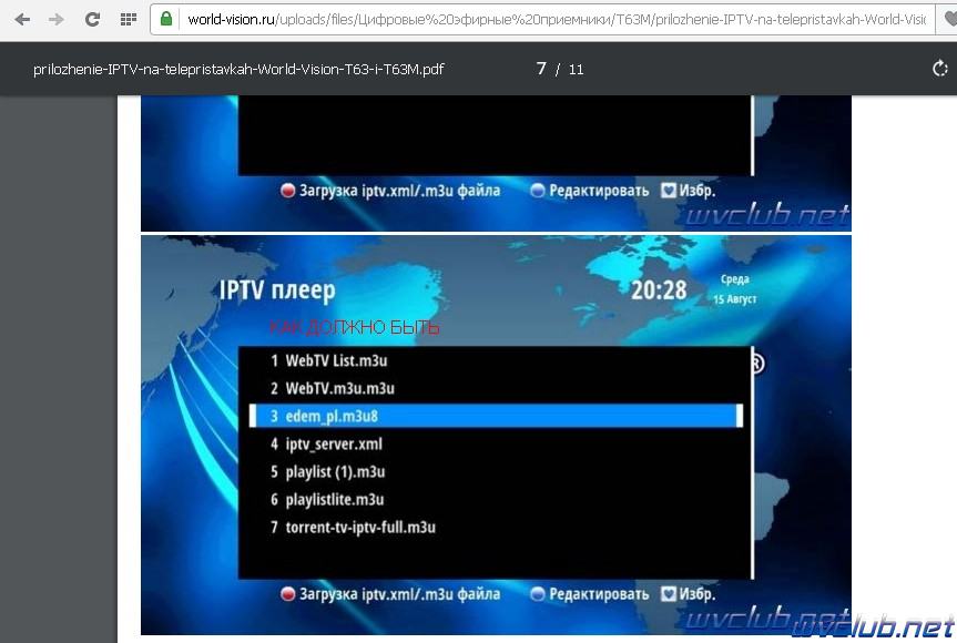

заметьте на фотках падлючения ойпитэвэ здеся https://world-vision.ru/uploads/files/Цифровые%20эфирные%20приемники/T63M/prilozhenie-IPTV-na-telepristavkah-World-Vision-T63-i-T63M.pdf есть файл и .m3u и .m3u8 может тада ето они правельно проста аформлены? Скину свои файлы который я пратыстировал

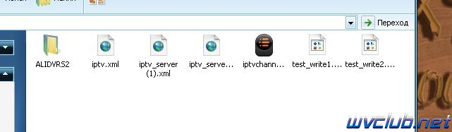

Файлы из фрешки которы на скриншотах который каждый неработает а m3u невидит

  Pirockar, кажется понял, в чем у вас проблема.
  1 В .xml  файл нужно вносить не " патсунул да .xml файлы с внутренними .m3u ссылками на телеканалы с названиями не только самодельные ручками сделанные .xml плейлисты но и скаченыйе с правильный сайтами " а ссылки на плейлисты. Т.е. адрес первоисточника, с которого вы эти листы скачиваете. Либо адрес сервера (хостинга, облака), на котором вы разместили свой самодельный плейлист а не ссылки на сами потоки (собственно сами каналы). В плейлисте должно быть не более 256 ссылок на каналы.
 2 Плейлист с расширением .m3u должен быть в корневом каталоге. Количество ссылок на каналы в нем должно быть не более 256.

Если хотите чтоб редактированный руками плейлист загрузить в облако, почитайте в инете инфу как сделать прямую ссылку для скачивания с вашего облака типа гугле или маил. Пробывал получалось.
Еще уберите пробелы между строками в файле xml

проблема ришилась эспс проста небыл правильно под приставку аформлен .m3u если аформить неправильно .xml виден так же не будет
в облако не хотел но задумывался нат самообновляемыми листами с сайта smarttvnews или других теперь это невозможно так как они нетак оформляют под ету приставку плейлист
