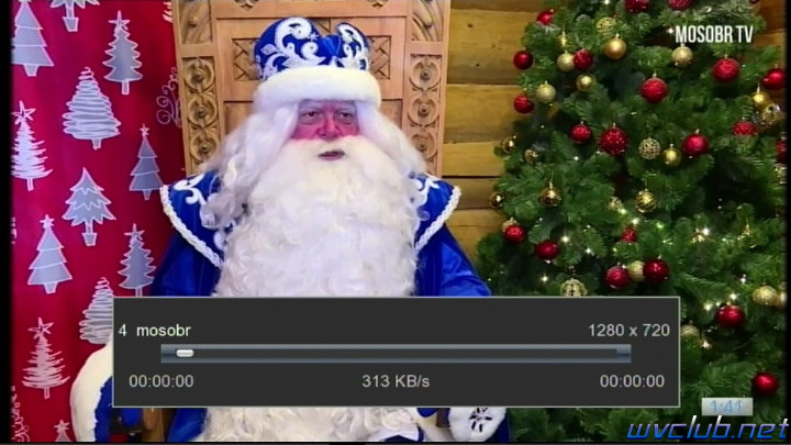

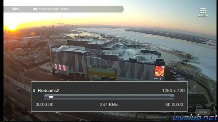

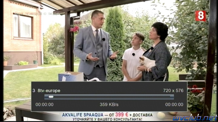

В IPTV плеере ресивера в загружаемом локально плейлисте не работают некоторые ссылки. Например:
https://v4.proofix.ru/7tv-live/index.m3u8
https://v4.proofix.ru/8tv-russia/index.m3u8
https://v4.proofix.ru/8tv-europe/index.m3u8
https://live.mosobr.tv/mosobrtv.m3u8
https://tvstreamer.redcom.ru/Redcams/tracks-v1a1/index.m3u8
https://tvstreamer.redcom.ru/Redcams/index.m3u8
https://a-mobile.camera/cams/RITSA/index.m3u8
А вот эти две
работают даже на Selenga T81D, которая имеется у моего приятеля.
Получается дело не в аппаратной части устройства, а в программном обеспечении?
Абсолютно верно.

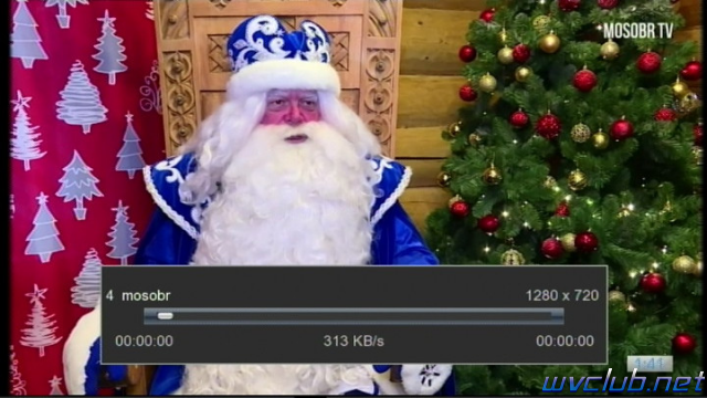

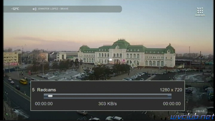

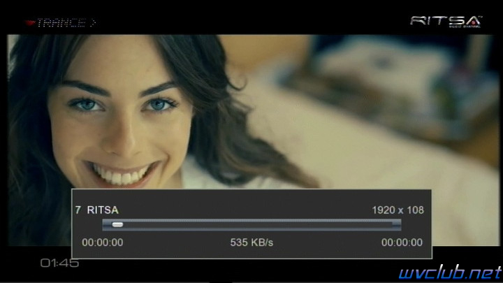

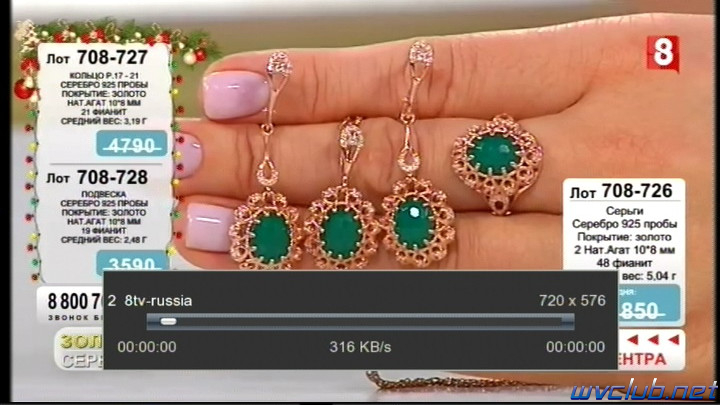

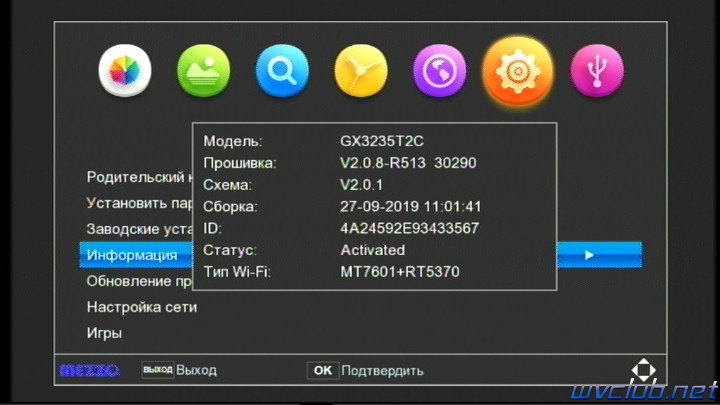

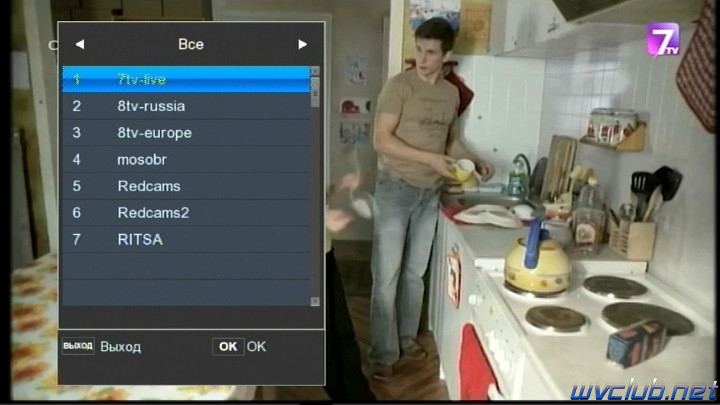

Например, на Mezzo GX3235T2C нормально открываются все указанные выше потоки:
Добавлено: [time]06 Декабрь 2020, 18:06:26[/time]
если подключиться к UART, то можно увидеть причину невозможности их открытия - различные ошибки SSL.
К примеру, с серверами https://v4.proofix.ru и https://a-mobile.camera
[https_poll-151] ret = -213, revcd alert fatal error
[https_poll-151] ret = -208, error state on socket
[https_poll-151] ret = -210, don't have enough data to complete task
поэтому и крутится колесо загрузки и в конце "Ошибка сети".
Добавлено: 08 Декабря 2020, 08:21:12
А первопричина этого - не просто старая, а - давно устаревшая библиотека CyaSSL.
Последняя её версия была CyaSSL 3.3.2 (01/07/2015), т.е. ещё 5 лет назад как поддержка закончилась.
Но у T62 ещё более давняя версия CyaSSL 2.4.6 (12/20/2012), т.е. используемой SSL-библиотеке 8 лет.
С 4 марта 2015 официальным правоприемником CyaSSL является wolfSSL
И с тех пор в приставках используется именно wolfSSL.
Поэтому перечисленные выше потоки нормально открываются в Mezzo GX3235T2C, и в новых WV T624/T625.
И даже в каких-то безымянных приставках на GX3235S - тоже wolfSSL.
Кстати, и в прошивках спутниковых ресиверов Foros Combo/Ultra также - wolfSSL.
Если прошивку T62 пересобрать с библиотекой wolfSSL, то эти адреса с https тоже будут открываться и показывать указанные телеканалы.
Сейчас всё больше серверов с https и хотелось бы, чтоб и культовая T62 тоже их открывала.
