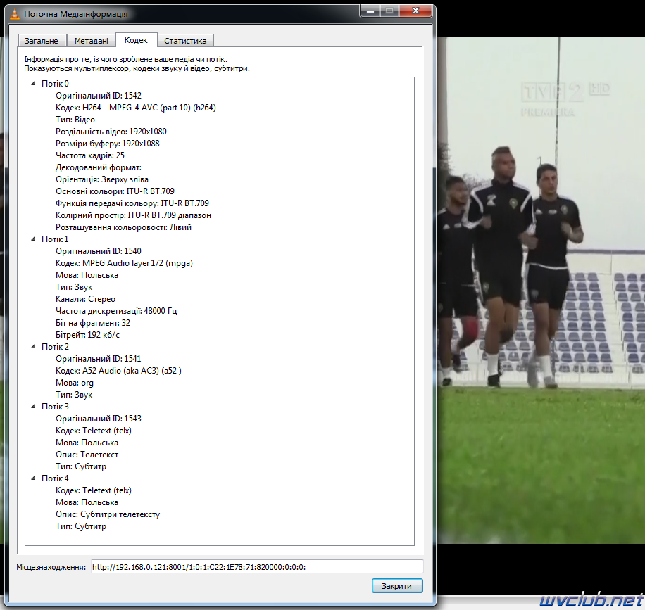

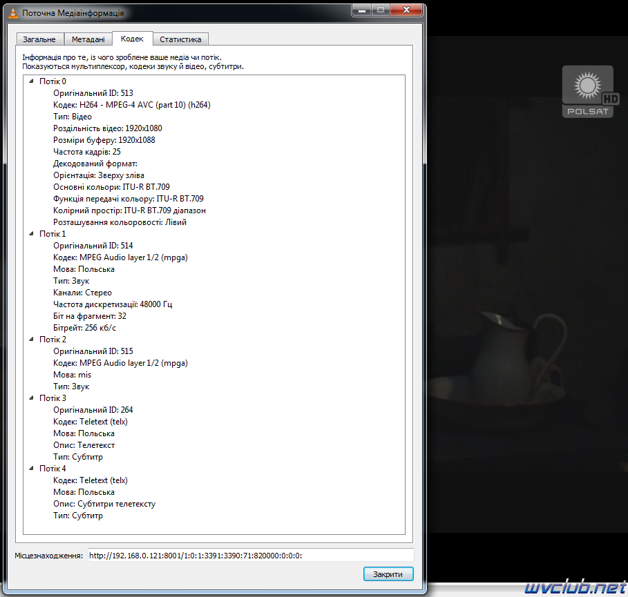

Добрый день у меня есть свой локальный плейлист часть каналов идут без звука,можно ли это как то исправить.На других устройствах компьютере,смартфоне,телевизоре смарт звук есть.
« Ответ #396 : 27 Мая 2018, 12:34:39 »
какой смысл прикладывать - локальный плейлист ? Никто, кроме вас, не сможет проверить.
Какие конкретно без звука ? Открыть через VLC - что там указано в Инструменты > Информация о кодеке ?
Оффлайн vladzor
  • Модель ресивера: T645A LAN FM

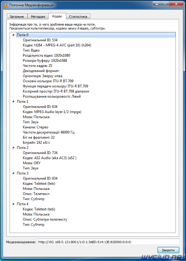

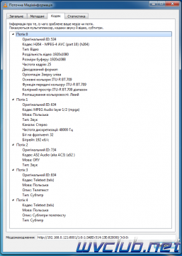

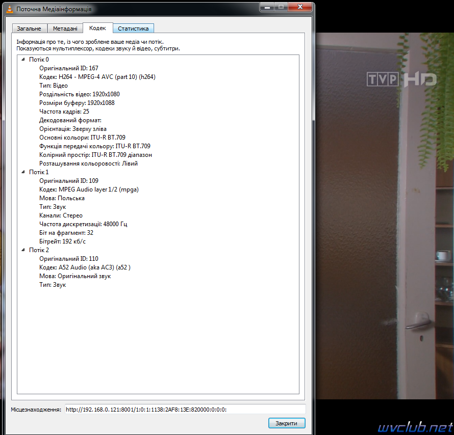

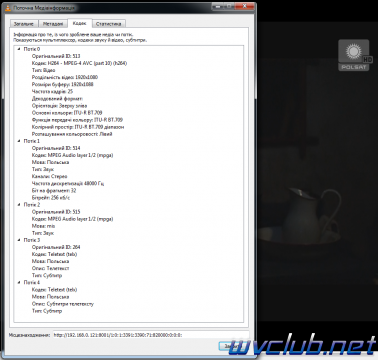

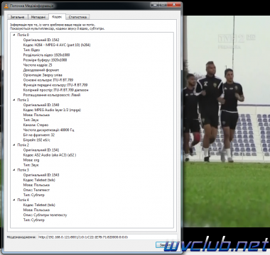

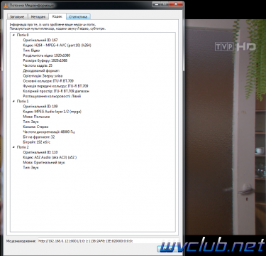

« Ответ #397 : 27 Мая 2018, 13:04:40 »
Вот приложил скриншоты
« Ответ #398 : 27 Мая 2018, 15:15:16 »
В каждом по 2 звуковые дорожки. Попробовать выбрать кнопкой AUDIO.

« Ответ #399 : 27 Мая 2018, 16:13:14 »
На тех каналах что идут без звука там при выборе дорожки звука пусто а на тех каналах где есть звук то можно переключать дорожки
« Ответ #400 : 27 Мая 2018, 17:10:55 »
значит, в чём-то кривые, что даже их не видит.
