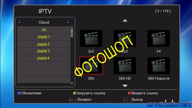

К стати было бы неплохо в приложении IPTV читать более 1-й ветки <item> и выбирать необходимый самообновляемый плейлист, а то приходится каждый раз править.
Целиком поддерживаю, по факту нужны как минимум 2 интернет-плейлиста  - один, условно, обще употребительный, например от Эдем, Slynet и т.п., второй - специализированный (таких тоже достаточно). Т.е. условно - Cloud1, Cloud2 и т.п.
Если не секрет, как  заработало?
Фантазии в картинках
