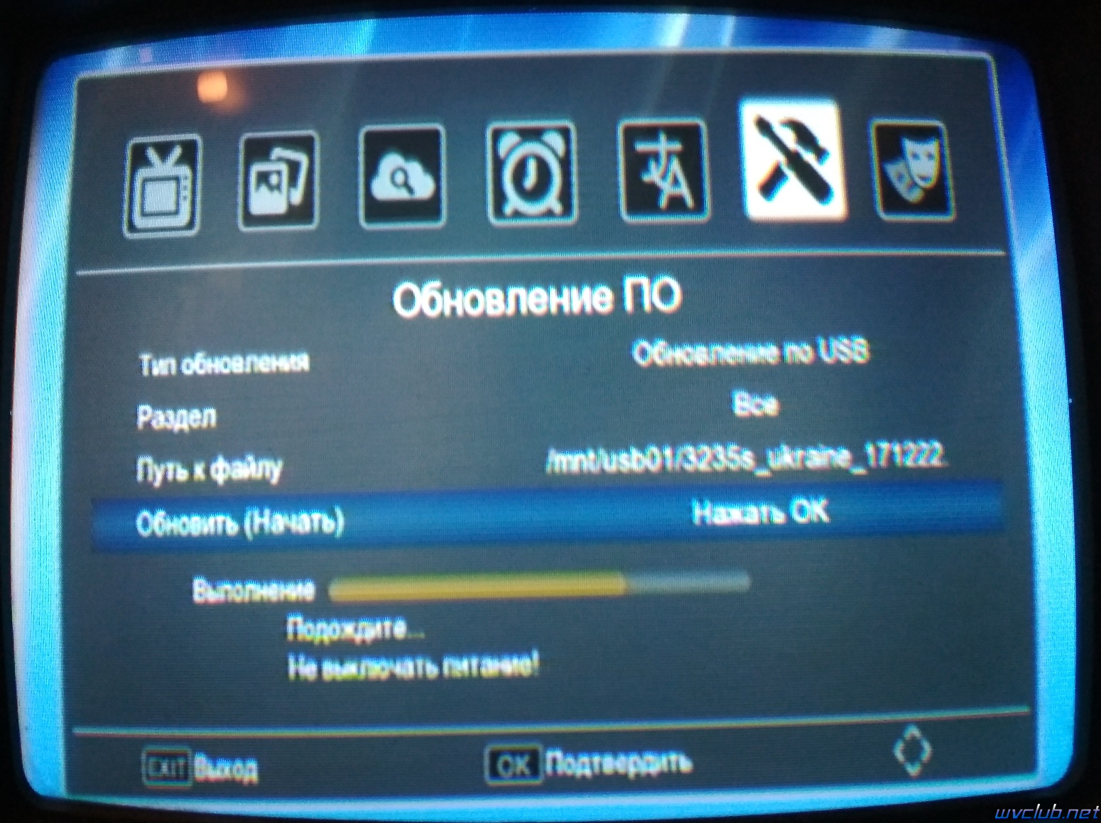

Подскажите, возникла проблема при обновлении прошивки
записал последнюю прошивку 3235s_ukraine_171222 на флешку, при обновлении окно зависло на таком (смотрите скин) час ждал никакой реакции, после включения тюнера получил только зависшую заставку , что могло произойти и что посоветуете?
servio, ошибка чтения данных с USB накопителя, восстановление только в сервисном центре.

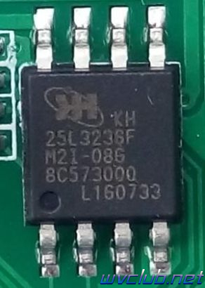

Интересно что там внутри стоит,не разбирал. Внешняя память или в проц прошивка пишется?
Оффлайн serg_7201
  • Модель ресивера: world vision T62d
Ну так вообще тогда нет проблем если есть чем. А что там стоит?
Прошивка записывается в микросхему флеш памяти KH25L3236F
