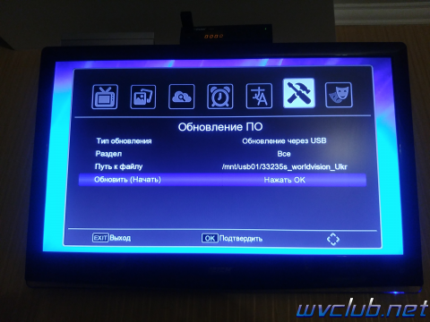

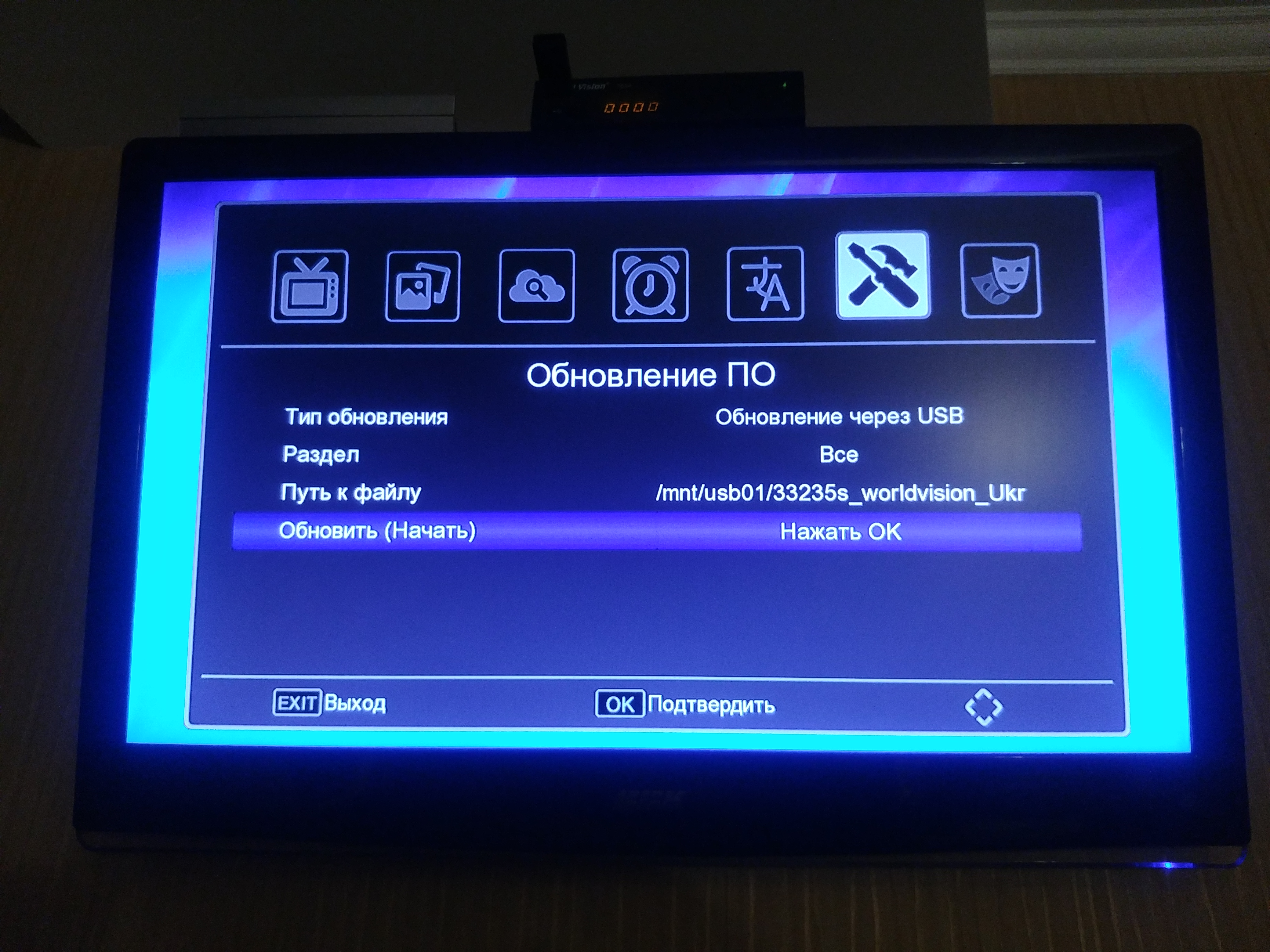

После нажатия Ок, приставка зависает. Помогает только отключение от сети.
примерно какой даты выпуска  приставка или года? у меня есть подозрение (имею две разных годов) Т62а, что на старых не все гладко. вываливалась моя из интернета пару раз вообще. Хотя обновлялась легко. Вероятно разное железо

А с какой версии прошивки обновляетесь? Вообще приставку прошивали? Перед прошивкой попробуйте сбросить к заводским настройкам.

До этого прошивал несколько раз. Сейчас стоит от 22.02. Хотел прошить апрельскую. К заводским сбрасывал. Есть подозрение, что такое началось после пробы прошить на прошивку от Tiger. Советовали на 4pda, что лучше картинка. Но при попытке прошить, после нажатия Ок, приставка сразу перезагрузилась без процесса прошивки. Теперь вот попробовал прошить на оригинальную прошивку, а выдает ошибку.
