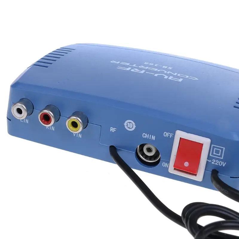

Неожиданно сломалась приставка. Просто выключилась и всё. До окончания гарантии ещё месяц оставался. В сервисе сказали, что ремонт идёт до одного месяца, если сделать не смогут, то вернут деньги. Яндекс-маркет говорит, что в продаже нет. Нужна именно с вч-модулятором.
« Ответ #1101 : 16 Ноября 2019, 01:52:30 »
ждите, когда сделают. Или же сами с помощью знакомых. Там ломаться особо нечему. У меня до сих пор сутками работает, не отключая.
Потому что иначе придётся поискать остатки в каких-то дальних магазинах, типа здесь.
Или на Avito и подобных площадках.
На данный момент приставок с ВЧ-модулятором не выпускают. Их и раньше-то можно было пересчитать по пальцам.
В крайнем случае - любая приставка + китайский МВ-модулятор SB-168 за 500 р:
« Последнее редактирование: 16 Ноября 2019, 02:03:09 от userwvp »
Мы ещё пока не отдали, до понедельника есть время подумать куда относить, по гарантии или в мастерскую. Там сказали, что делают от 3 до 5 дней. Если нет запчастей, то заказывают, но пять же ждать от 2 недель до месяца. Это очень долго.
Мы её включали через день. Если так подумать, то в общей сложности проработала месяцев 5. Это странно. Подключение через сетевой фильтр. Была возможность ещё приобрести, но не стали, не подумали, что всё так будет неожиданно.
« Ответ #1103 : 16 Ноября 2019, 13:45:14 »
лучше по гарантии.
5 месяцев - как-то быстро. Но возможно кондеры уже высохли. Их там на плате 4, но скорей всего сдохли в БП - 3 шт (а сетевые можно не менять)
Ну и конечно, если заходите совсем другую модель, то уже не будет такой навороченной, как Premium.

Другую не получится. Есть старенький телевизор с одним антенным входом, только с вч-модулятором надо.
