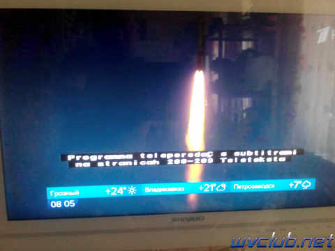

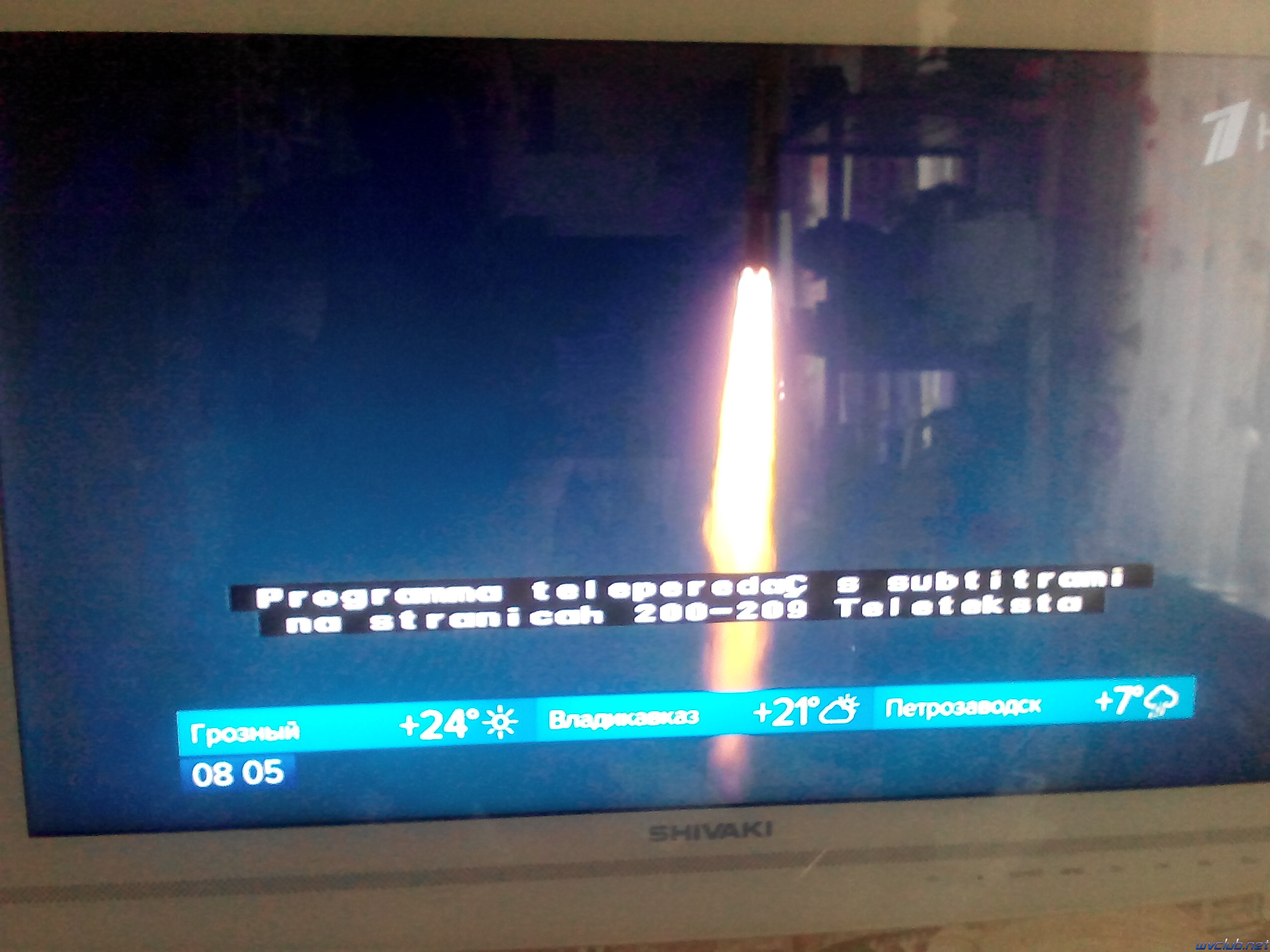

« Ответ #683 : 25 Апреля 2018, 20:51:37 »
После последнего обновления на v.2.4.03 , на первом канале HD, стал выскакивать телетекст или субтитры. Жёлтой кнопкой открываю меню: отключаю субтитры, отключаю телетекст. Переключаю на другой канал, возвращаюсь на 1HD и снова выскакивает. На предыдущей прошивке такого не было. Как вылечить?
« Ответ #684 : 25 Апреля 2018, 21:19:41 »
37Alex,  поток запишите проверим, не наблюдается такого, откатывали ПО такая же ситуация, сброс в заводские выполняли?
Оффлайн denbel
« Ответ #685 : 25 Апреля 2018, 22:03:12 »
Подтверждаю. Тоже наблюдаю аналогичную картину. Очень озадачило....

« Ответ #686 : 26 Апреля 2018, 08:14:42 »
Что означает записать поток? ПО перезаливал на ранние прошивки(ПО+список каналов), без сброса к заводским настройкам - норм. Сейчас снова поставил последнее ПО - снова вылезает.
« Ответ #687 : 26 Апреля 2018, 09:51:49 »
37Alex, читаем внимательно тему:     Как сделать запись потока вещания в DVB-C
Так же желательно сделать видео на смартфон как это происходит. Начиная от меню инфо и заканчивая багом, меню должно быть на английском, так как производитель не понимает на русском.
