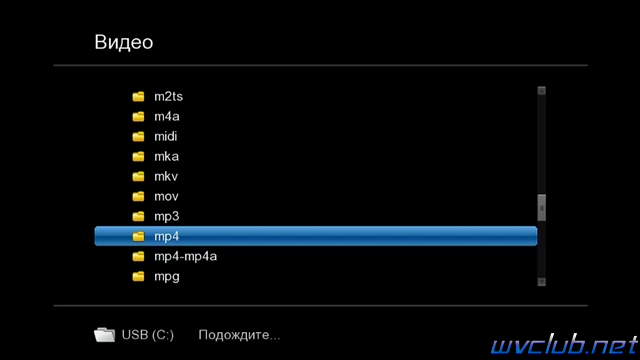

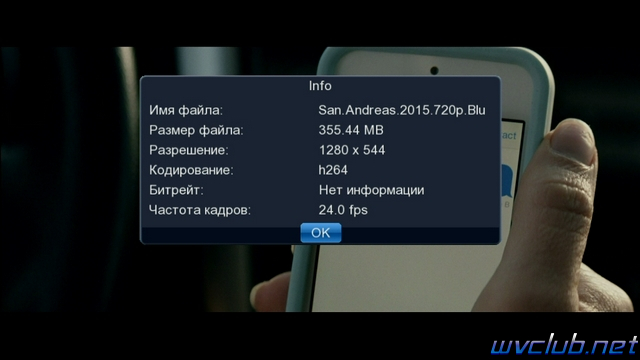

megawatt, не заметил проблемы такой, ниже видео и там же по формату экрана на вопрос от кука.
Оригинальный видос с экрана без перекодирования:
     жми картинку
    этот ролик по проблеме с воспроизведением mp4
« Последнее редактирование: 18 Декабря 2017, 21:14:43 от ooolexa »

ooolexa, похоже у вас телевизор переключает соотношение сторон. Потому что приставка совершенно точно этого не умеет делать
« Ответ #883 : 19 Декабря 2017, 14:50:26 »
кука, к сожалению не телевизор, запись делается картой захвата и не имеет никакого отношения к телевизору, то что телеприставка умеет касаемо настроек плеера показано в видео. Могу посмотреть на ТВ, но не думаю что это изменит результат.
Оффлайн кука
« Ответ #884 : 19 Декабря 2017, 17:49:46 »
извините, разобрался. все нормально с плеером
