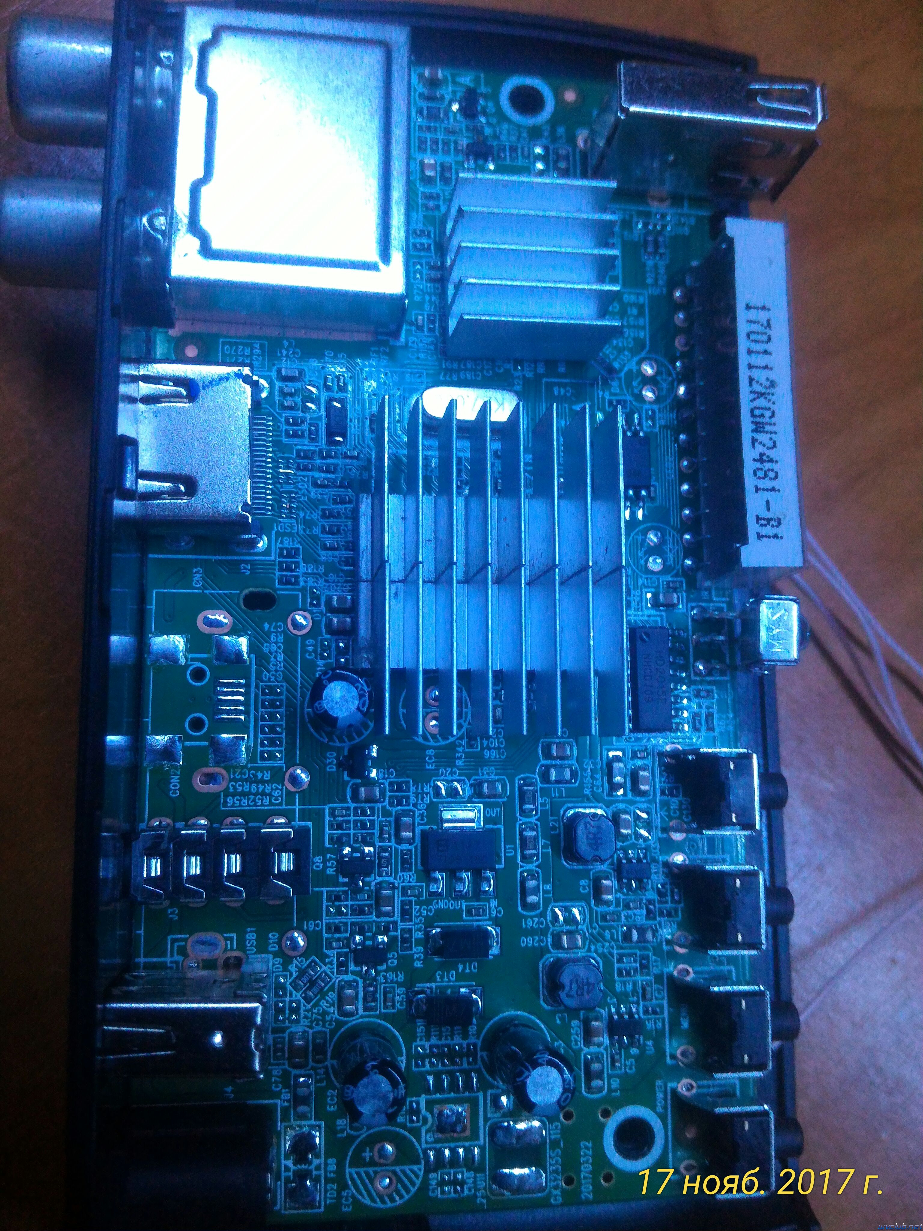

Все мигает,на видео по ссылке там все видно,тем более перед прошивкой пульт работал прекрасно,по обьяснению уважаемого  ooolexa я понял что прошивка заточена строго под производителя и блокирует работу пульта в случае левого аппарата,я покупал приставку здесь http://t2-tv.com.ua/ и если там подделки как быть и где найти прошивку последней версии без блокировки ?

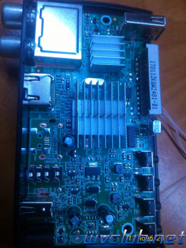

Сравните свою плату с платой https://wvclub.net/forum/index.php?topic=2636.0;message=42093. Поделитесь фото своей платы на форуме. Ещё вопрос. Без пульта, во всём остальном (с кнопками на морде-лица), аппарат полностью работоспособен? Ловит/показывает Т2, идёт видео, фото, музыка с флешки? И реагирует ли тюнер как то на пульты других устройств?

Платы сравнил полностью одинаковы,кроме пульта приставка полностью выполняет свою работу,на другие пульты реакции не заметил кроме аналогичного своему это проверить не могу нет возможности из за отсутствия оного но на старой проше он работал. Радиаторы на плате это моя доработка
Когда радиаторы ставили, до или после потери пульта? Они ничего не коротят  под собой?
Снимите радиаторы, верните в состояние "как было с завода".

Радиаторы установлены после потери пульта, под радиатором не чего не коротится  все проверено , если бы что то коротилось вряд ли работа приставки была полноценна.
