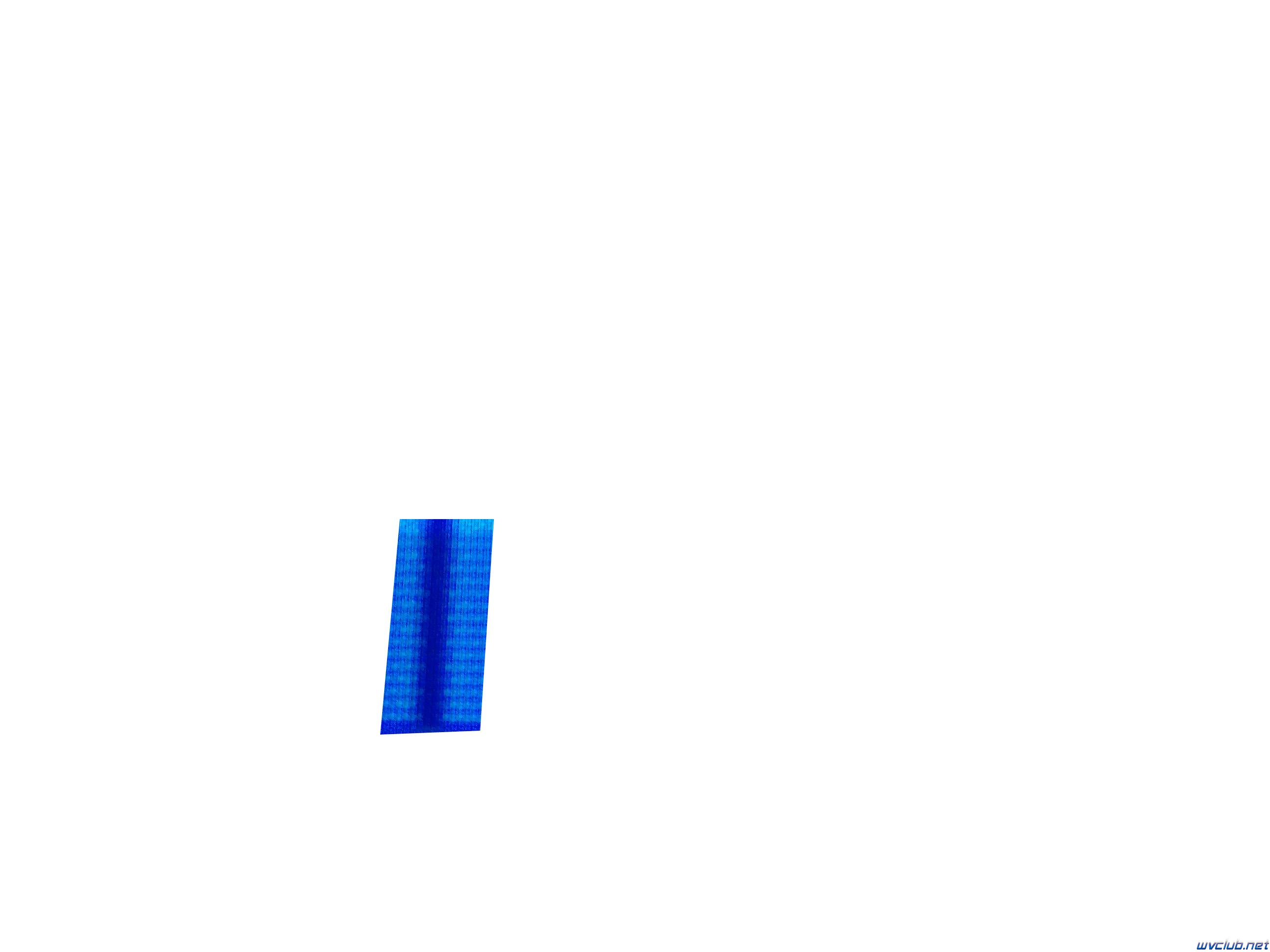

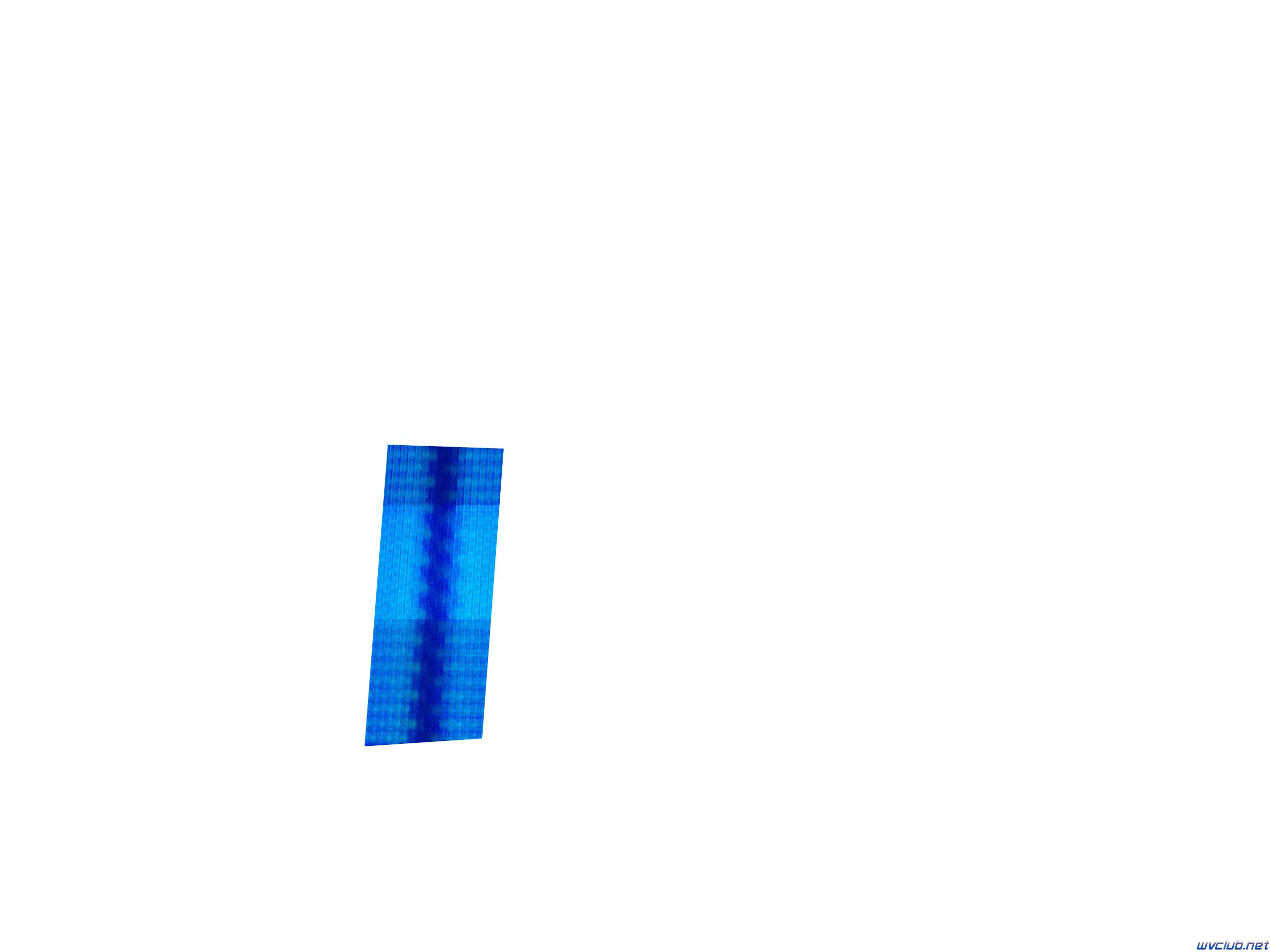

fodo, только на скринах ничего не видно, можно разрешение было и поменьше грузить, просмотреть ничего нельзя.

 ooolexa выделил на фотках участок вертикальная сторона имеет вид как кирпичики смещены а на старой более гладко. Понимаю что элт телек вчерашний день, но если бы не было разницы в изображении между прошивками я бы не писал, я ж без претензий. Просто подумал может графику меняли или частоту обновления экрана. Может это особенность моего тюнера. Просто телек, тюнер, настройки одни а на разных прошивках разное изображение. Пусть так и будет.

fodo, да притензии тут не причем, нам надо разобратся чтобы понять и повторить без этого никак не исправить, потому будем тебя мучать пока не поймем)))

wolow, видиш разницу на фотках где я вырезал фрагменты?
Обсуждение World Vision T59, T59M, T59D
« Ответ #184 : 18 Мая 2017, 22:37:31 »

ooolexa, вот когда смотриш эти волны движутся вот как в фотошопе вырежеш объект и вокруг него пунктирная линия движется
