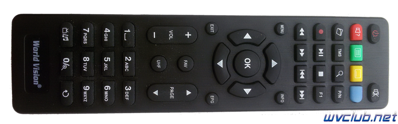

Через 4 дня после покупки приёмника World Vision Premium команды пульта воспринимаются только с близкого расстояния 40-45  см., а иногда вообще впритык.
Теперь при каждом включении приёмника минут 15 работает хорошо, а потом снова приходится пульт  к дисплею ресивера подносить. А спустя ещё какое-то время хорошая дальность пульта, а потом снова раздражающе короткая, т.е. работает скачками.
Батарейки специально купил новые Energizer. Проверял светится ли лампочка на пульте через видеокамеру - светится.
Уже 1 раз в магазине мне заменили пульт. Вряд ли опять проблема с пультом.
Что делать?
P.S. Прошивка стоит за август 2016. Имеет ли смысл обновить до сентябрьской версии?
Приёмник использую для монитора Acer S231HLbd (к гнезду DVI-D подключил переходник DVI-D M - HDMI F).

Пульт меняли, дефект остался - виноват не пульт.
ooolexa не помнит проблем с обработкой сигнала с пульта - значит их нет, ПО не виновато.
Очень похоже на самоустраняющийся аппаратный дефект в тюнере, проявляющийся с прогревом.
Поскольку тюнер на двухнедельной гарантии - обмен/возврат денег в магазине. Перепрошивка только по договоренности с магазином (на предмет обмена, если не спасет), и то , если предложит магазин.
P.S. Пульт без проблем работает метров с 4...5 на батарейках из комплекта поставки.

Совершенно аналогичная проблема возникала на второй день с пультом, закончилось тем, что он вообще перестал функионировать ,  проверил светодиод - не горит,  вскрыл пулть, отпаял светодиод , поставил новый , пульт заработал . Вероятно причина в бракованных светодиодах на этих пультах ,  ресивер брал недавно, в конце января ,  возможно  попалась такая партия с браком .

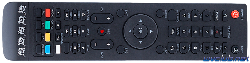

Спустя два месяца поломался пульт. Хочу купить новый. Подскажите, подходит только "родной" или может от какой-то другой модели можно взять?
Пульт ДУ для World Vision Premium
« Ответ #14 : 25 Марта 2017, 16:06:18 »
подходит только родной? можно еще попробовать Gi  Phenix или GI 2236+, но надо пробовать, могут  некотрые кнопы не работать...
