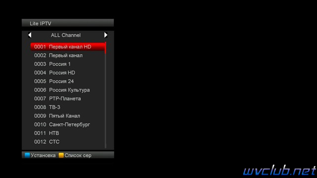

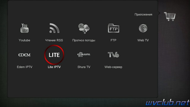

В новой версии и в последующих на постоянной основе запущены приложения для просмотра телеканалов под средством интернет подключения , присутствует три новых приложения которые работают уже в стабильном режиме, но в некоторых из них требуется регистрация в сети интернет, в данной статье мы рассмотрим вариант самый из простейших это приложение LITE IPTV .
LITE IPTV - это приложение для просмотра IPTV каналов разных тематических направлений, таких как : Россия, Региональные, Украина , СНГ, Музыка, Детские, Фильмы и Сериалы, Развлекательные, Познавательные, Спортивные.
Для того чтобы воспользоваться альтернативным способом просмотра ТВ каналов используя только подключение к интернет сети, Вам потребуется установить прошивку ------  из темы под соответствующие оборудование :
Далее настроить сетевое соединение интернет  и перейти в MENU - Приложения - LITE IPTV
Открыв приложение загрузится весь список каналов доступный для просмотра, не обращаем внимание если некоторые из каналов могут не открываться, таких каналов не много и в списке присутствуют так называемые резервные каналы TEST для страховки трансляции основного.
Управление очень простое и ограничивается джойстиком пульта ДУ, центральной кнопкой ОК.

04.04.2017 Дополнение информации!
- Для легкой установки ссылок на сервер самообновляемых плейлистов, в отличии от привычного ручного ввода с пульта посредством виртуальной клавиатуры, загружается файл lite_info.txt в котором вписаны адреса серверов по специальному шаблону, пример файла я прикрепил к сообщению.
- Загрузка производится на вебстранице Web Server – System – Upload TV Info
- Выбор сервера в графическом меню производится по нажатию желтой кнопки.
Внимание! Администрация форума не несет ответственность за сторонние плейлисты которые мы не создаем и не проверяем их работу на World Vision Premium.
Все вопросы по работе каналов задавайте создателям самообновляемых плейлистов на их ресурсах.
21.12.2017 Добавлен файл для сброса серверов приложения LITE IPTV, загрузка данного файла стандартно через Web Server – System – Upload TV Info
Файл прикреплен в архиве reset_lite_info.rar, разархивировать и выполнить загрузку для очистки данных.

четыре новых приложения которые работают уже в стабильном режиме
Какое четвертое? На скрине три новых.
  • -> Вас поблагодарили: 13996
  • Репутация: +14430/-3
Приложение LITE IPTV на World Vision Premium
« Ответ #2 : 06 Декабря 2016, 13:30:17 »
bdam, никакого, опечатка. Я думаю трех вообще за глаза, тем более что их изначально не планировалось в программном обеспечении. :)
