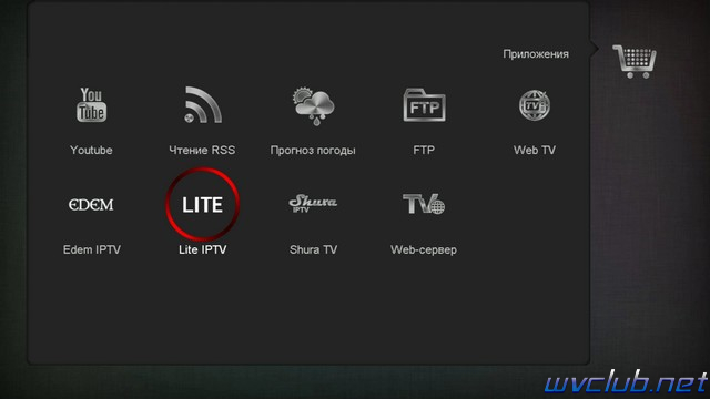

В новой версии и в последующих на постоянной основе запущены приложения для просмотра телеканалов под средством интернет подключения , присутствует три новых приложения которые работают уже в стабильном режиме, но в некоторых из них требуется регистрация в сети интернет, в данной статье мы рассмотрим вариант самый из простейших это приложение LITE IPTV .
LITE IPTV - это приложение для просмотра IPTV каналов разных тематических направлений, таких как : Россия, Региональные, Украина , СНГ, Музыка, Детские, Фильмы и Сериалы, Развлекательные, Познавательные, Спортивные.
Для того чтобы воспользоваться альтернативным способом просмотра ТВ каналов используя только подключение к интернет сети, Вам потребуется установить прошивку ------  из темы под соответствующие оборудование :

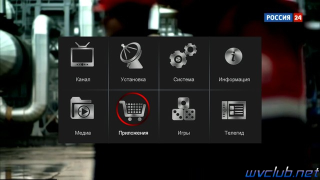

Далее настроить сетевое соединение интернет  и перейти в MENU - Приложения - LITE IPTV

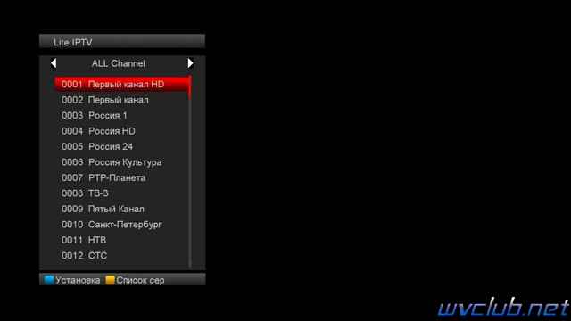

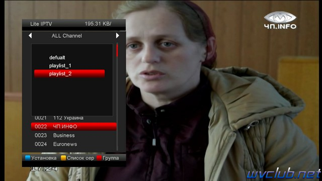

Открыв приложение загрузится весь список каналов доступный для просмотра, не обращаем внимание если некоторые из каналов могут не открываться, таких каналов не много и в списке присутствуют так называемые резервные каналы TEST для страховки трансляции основного.
Управление очень простое и ограничивается джойстиком пульта ДУ, центральной кнопкой ОК.

04.04.2017 Дополнение информации!
- Для легкой установки ссылок на сервер самообновляемых плейлистов, в отличии от привычного ручного ввода с пульта посредством виртуальной клавиатуры, загружается файл lite_info.txt в котором вписаны адреса серверов по специальному шаблону, пример файла я прикрепил к сообщению.
- Загрузка производится на вебстранице Web Server – System – Upload TV Info
- Выбор сервера в графическом меню производится по нажатию желтой кнопки.

« Ответ #1 : 06 Декабря 2016, 09:52:54 »
четыре новых приложения которые работают уже в стабильном режиме
Какое четвертое? На скрине три новых.
