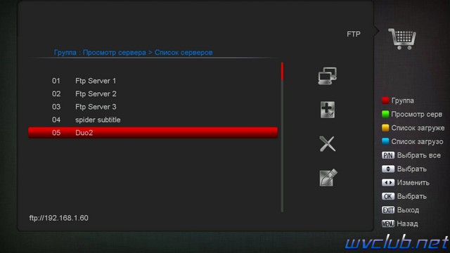

Чтобы добавить сервер FTP в главном меню приложения переходим джойстиком в правую сторону и активируем вторую иконку "Добавить":
После переходим к вводу данных в в графическом окне "Добавить сервер", подробней распишем по пунктам что и куда вводится:
Название сервера - указываем произвольное имя, которое будет отображаться в списке серверов, например Duo
Адрес сервера F   ftp:// - прописываем адрес сервера, например как у меня ftp://192.168.1.60/media/hdd
Анонимный FTP   Нет - если доступ к FTP открыт, то джойстик в право указываем ДА, ниже сразу скрываются поля для ввода логина и пароля.
Имя пользовате - логин для подключения
Пароль               - пароль для подключения
Путь загрузки    - нажимаем ОК и выбираем директорию на USB накопителе в которую будет производится закачка файлов с FTP сервера.
Сохраняем введенные настройки и после чего у Вас добавится в список новый сервер FTP с названием которое Вы ему указали.

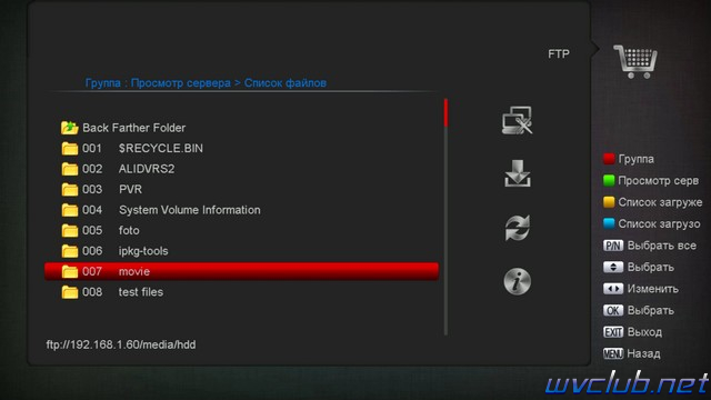

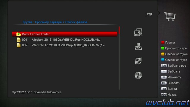

Передвигаем курсор на новый сервер и нажимаем ОК, после чего видим список директорий FTP сервера,
переходим в требуемую директорию и выбираем файл или несколько файлов выделив графическим курсором и нажимая ОК, далее переходим в правую часть приложения и нажимаем иконку "Загрузка", дополнительно подтвердив загрузку ■ красной кнопкой, после чего начнется скачивание файлов.
Следить за процессом загрузки можно нажав синюю кнопку ■, в меню статус загрузки будет отображаться средняя скорость загрузки, процент загруженного файла и время до окончания процесса загрузки.
Статистика показывает что файл объемом памяти 101Мб загрузился по времени примерно за 50 секунд. Средняя скорость загрузки 2.3Мб в секунду.

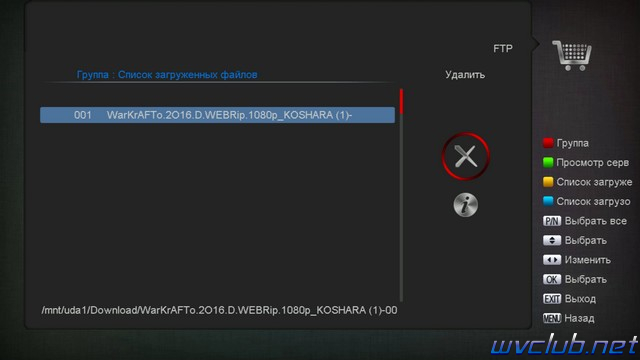

Желтая кнопка ■ выдает статистику и информацию по загруженным файлам на USB накопитель. Там же можно воспользоваться функцией удалить файл.
Кнопка P/N активирует выделение всех файлов в директории FTP сервера, для последующего скачивания всех файлов.

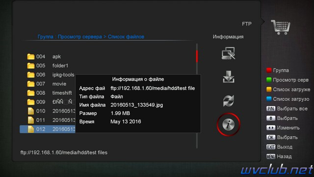

Выделив файл и выбрав иконку INFO можно получить полную информацию о файле хранящемся на FTP, имя и размер файла, а так же дата создания файла.
