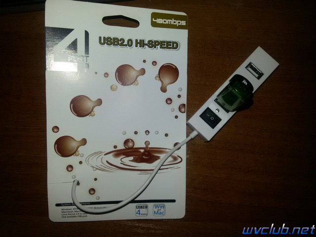

3) Адаптер Wi-Fi и USB накопитель памяти должны быть подключены одновременно!!! Поскольку в теле приставке World Vision Premium один USB разъем для подключения, то Вам потребуется приобрести USB HUB, например такой как ниже на изображении:

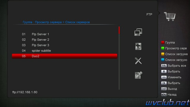

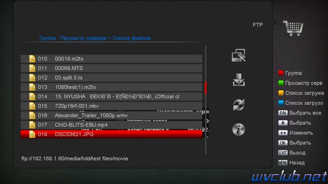

Чтобы добавить сервер FTP в главном меню приложения переходим джойстиком в правую сторону и активируем вторую иконку "Добавить":
После переходим к вводу данных в в графическом окне "Добавить сервер", подробней распишем по пунктам что и куда вводится:
Название сервера - указываем произвольное имя, которое будет отображаться в списке серверов, например Duo
Адрес сервера F   ftp:// - прописываем адрес сервера, например как у меня ftp://192.168.1.60/media/hdd
Анонимный FTP   Нет - если доступ к FTP открыт, то джойстик в право указываем ДА, ниже сразу скрываются поля для ввода логина и пароля.
Имя пользовате - логин для подключения
Пароль               - пароль для подключения
Путь загрузки    - нажимаем ОК и выбираем директорию на USB накопителе в которую будет производится закачка файлов с FTP сервера.
Сохраняем введенные настройки и после чего у Вас добавится в список новый сервер FTP с названием которое Вы ему указали.
Передвигаем курсор на новый сервер и нажимаем ОК, после чего видим список директорий FTP сервера,

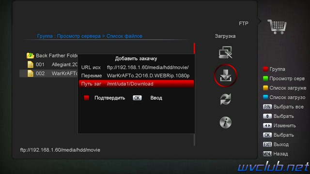

переходим в требуемую директорию и выбираем файл или несколько файлов выделив графическим курсором и нажимая ОК, далее переходим в правую часть приложения и нажимаем иконку "Загрузка", дополнительно подтвердив загрузку красной кнопкой, после чего начнется скачивание файлов.

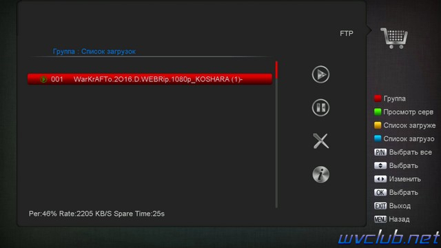

Следить за процессом загрузки можно нажав синюю кнопку , в меню статус загрузки будет отображаться средняя скорость загрузки, процент загруженного файла и время до окончания процесса загрузки.
Статистика показывает что файл объемом памяти 101Мб загрузился по времени примерно за 50 секунд. Средняя скорость загрузки 2.3Мб в секунду.

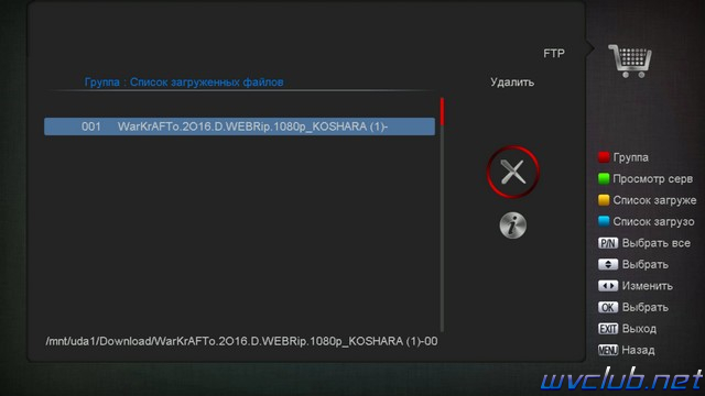

Желтая кнопка выдает статистику и информацию по загруженным файлам на USB накопитель. Там же можно воспользоваться функцией удалить файл.
Кнопка P/N активирует выделение всех файлов в директории FTP сервера, для последующего скачивания всех файлов.

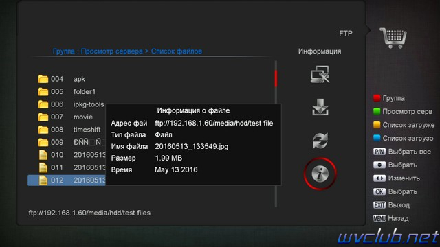

Выделив файл и выбрав иконку INFO можно получить полную информацию о файле хранящемся на FTP, имя и размер файла, а так же дата создания файла.

Хочу немного рассказать о чудесах))). Купил не дорогой USB HUB (480mbps usb 2.0 Hi-Speed). Вставил в него ВайФай и пошли чудеса) Первое- из трёх точек ВайФай, что есть в доме, Премиум увидел только самый старый роутер). Когда вставляю непосредственно в Премиум - видит все, даже соседские). Второе приложение Ютуб, которое раньше писало "ошибка сети", с вайфаем через хаб заработало. Правда ооочень медленно и без видео (только иконки найденого контента), зато я хоть увидел что оно из себя представляет))). Все IPTV с хабом работали, но в режиме слайдов(. Вопрос - 1 почему Ютуб не хочет работать с нормальной скоростью вайфай, 2 какой Хаб купить, чтобы IPTV работало без слайдов.
Re: Приложение FTP клиент в WV Premium
« Ответ #8 : 04 Марта 2020, 12:28:02 »
блок питания хаба в розетку включен?

В комплекте блока питания не было. Какое то гнездо на хабе есть. Я пробовал подавать туда 5 вольт. Результат не изменился. Может больше подать?
« Ответ #10 : 04 Марта 2020, 13:15:08 »
обычно 5в подают.
А какой хаб?

Очень интересует возможность именно полноценно подключить к Premium одновременно флешку и вай-фай. Проверте, пожалуйста, возможно ли это, и кое именно нужно оборудование. Спасибо.
« Последнее редактирование: 26 Марта 2020, 14:40:18 от VVPVV »
« Ответ #13 : 27 Марта 2020, 00:44:49 »
хаб, желательно активный, т.е. с внешним питанием +5В.

Решено. Купил нормальный хаб, а именно USB ХАБ D-LINK DUB-H7 7port USB 2.0, и всё заработало так, как хотелось))) Совет для тех, кто хочет получить тоже, что и я - купите хаб не ноунейм, а брендовый. Пусть он будет б/у, зато породистый)
