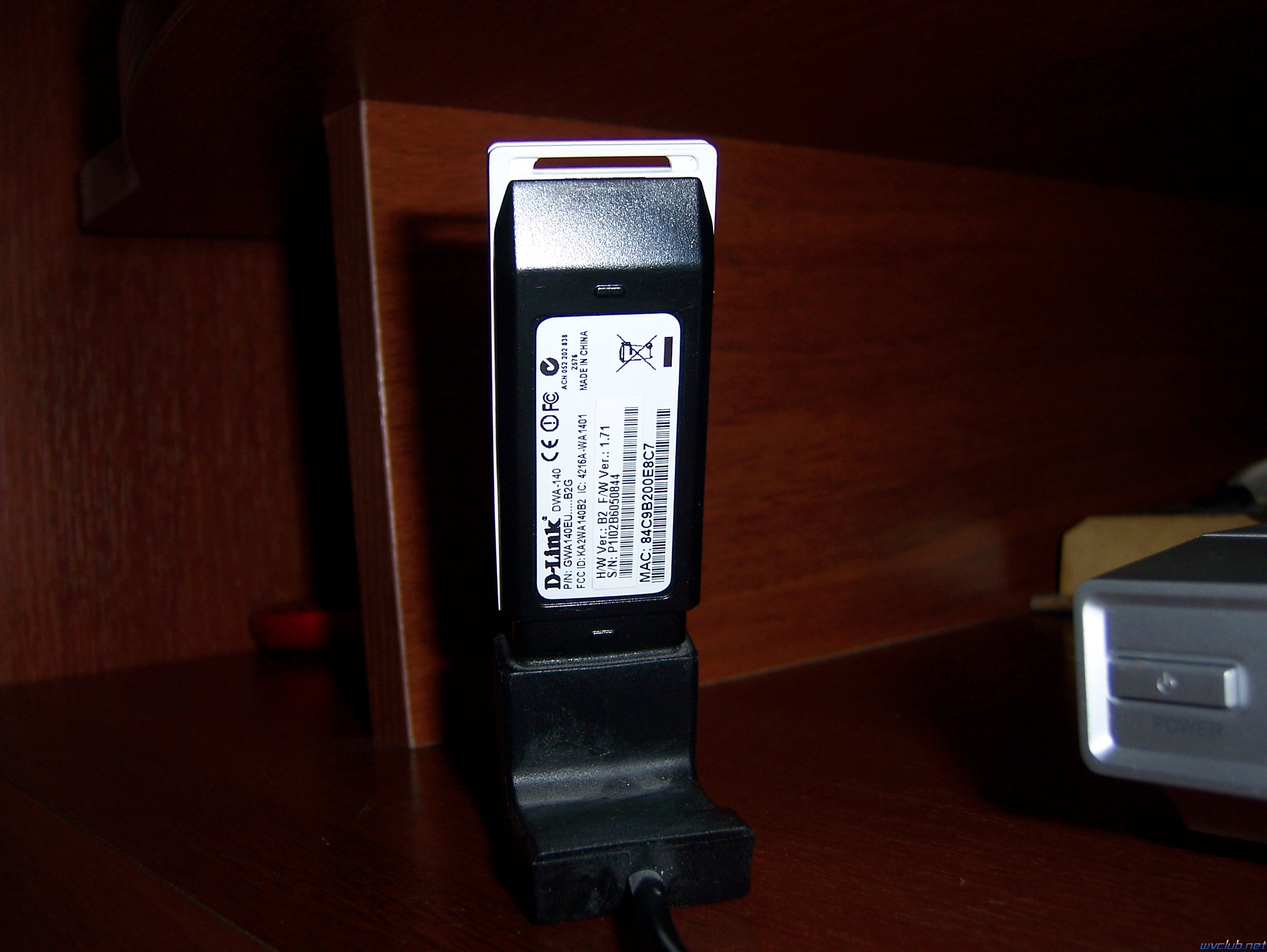

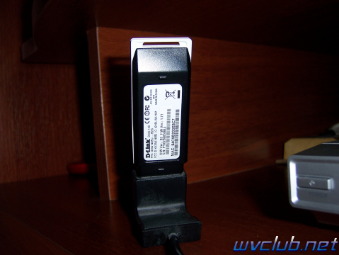

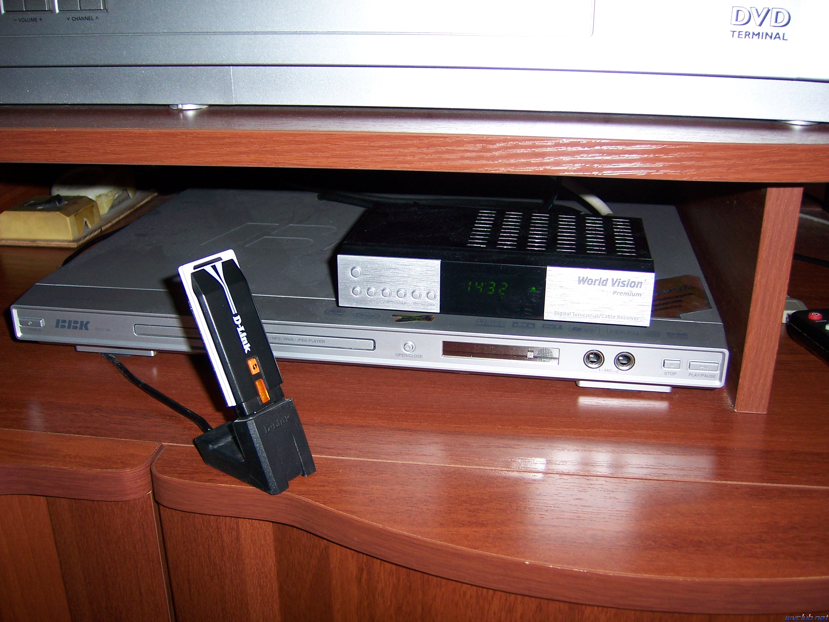

У меня WVP отлично работает с D-Link DWA-140. Подключается к интернету за несколько секунд, скорость держит стабильно 1,9-2,6 Мбит, может и больше на каких-то каналах, особо не обращал внимания. Роутер стоит в коридоре, где-то в 6 м от DWA-140, через одну кирпичную стену и несколько ДСП-шных мебельных стенок. Изначально интернет функции не планировал использовать, но нарыл дома Wi-Fi свисток DWA-140, который валялся без дела уже года три и оказалось, что количество доступных каналов сильно увеличилось.

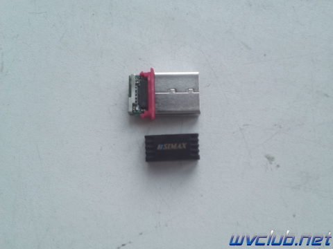

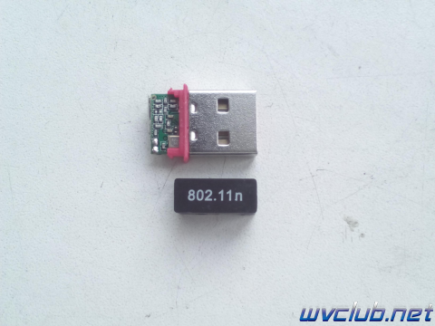

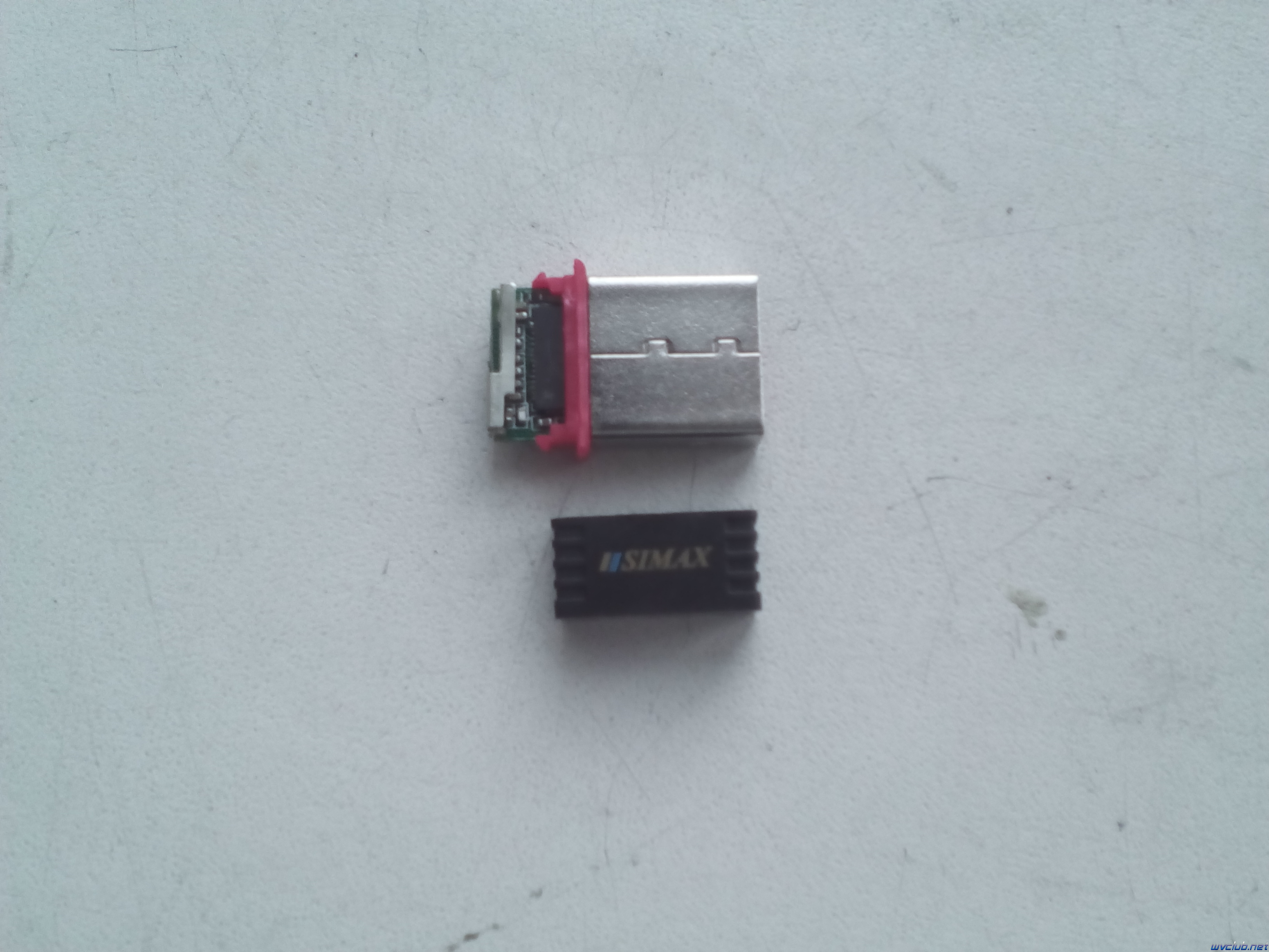

Отлично работает Simax 1610_802.11n . Подключается быстро.
Оффлайн BoriSan
« Ответ #127 : 02 Марта 2017, 12:18:31 »
Отлично работает Simax 1610.... Подключается быстро.

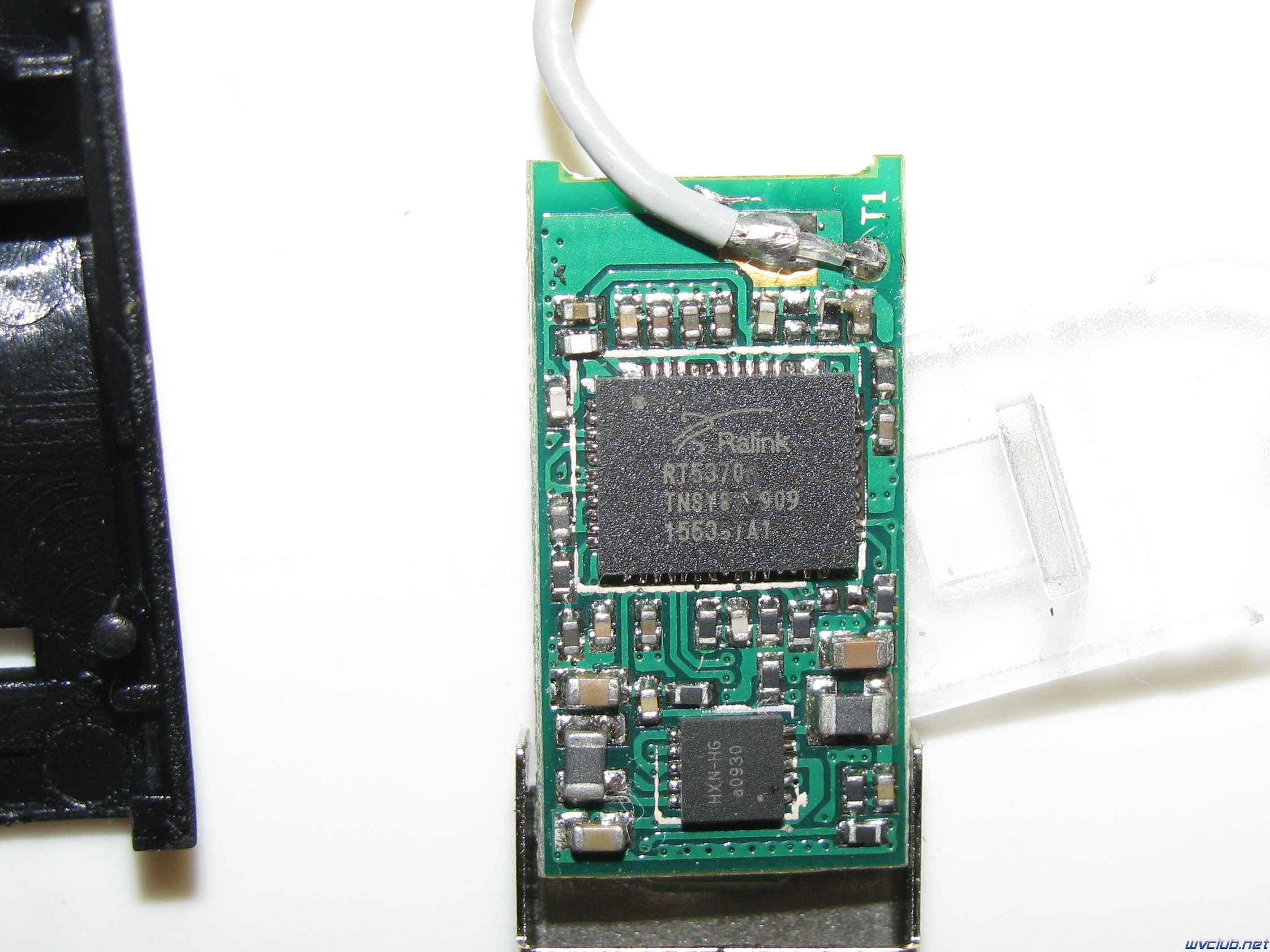

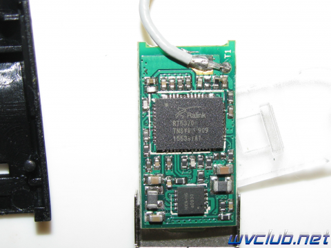

В России только посуда из чешского стекла предлагается под маркой Simax. Скорее всего у этого адаптера есть близнецы, которые носят другое имя. Эх если бы автор его аккуратно открыл.
« Ответ #128 : 02 Марта 2017, 21:53:50 »
Есть, и носят имя 1606 и фамилию Simax. Чип Ralink RT5370.

У меня без антены. Но чип тот же Ralink RT5370N. Сначало, при просмотре каналов LITE IPTV, изображение замирало на несколько секунд, при том часто, что раздрожало. Но почитав форум обновил прошивку до v.2.3.06 и сделал сброс на завод-е настроеки. Сейчас работает отлично.

Господа! Не забывайте уточнять ревизию вашего хорошо работающего адаптера.
Приобрёл упомянутый свисток ревизии D, версия 2.0 - его ресивер вообще не увидел!
Видимо, у вас адаптер ревизии B.

aleksan, я специально сделал фотку своего свистка DWA-140, чтобы были видны данные ревизии т.д. Погляди выше, там две фотки, на одной всё хорошо видно. Мой свисток довольно старый, года три валялся без дела.

Boroda Fan, извини, проглядел я твои фотки  :'(.
