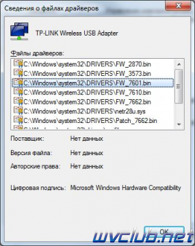

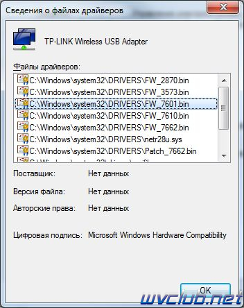

Касательно адаптера tp-link 727n ver.4. -  он все-таки работает (чипсет в нем 7601).
Для его нормальной работы адаптер надо перепрошить. Эта процедура происходит во время инсталляции этого адаптера  под windows (7-10) последними дровами (TL-WN727N_V4_160408) с сайта производителя.
Среди файлов драйвера есть файлы с расширением .bin - ими производитель и прошивает этот адаптер в процессе инсталяции. Пользуйтесь ))
Драйвер установил,  адапер на компьютере работает. На приставке как не подключался,так и не подключается.

У меня  tp-link 727n ver.4 тоже после перепрошивки драйвером под WIN 10 подключился,но 1Й раз долго определялся(минуты 3)
Кстати 727N v.1 (а у меня был и такой)-работает,но кажется его чувствительность несколько ниже
Благодарю  ilyad55 за сообщение несколькими постами выше
