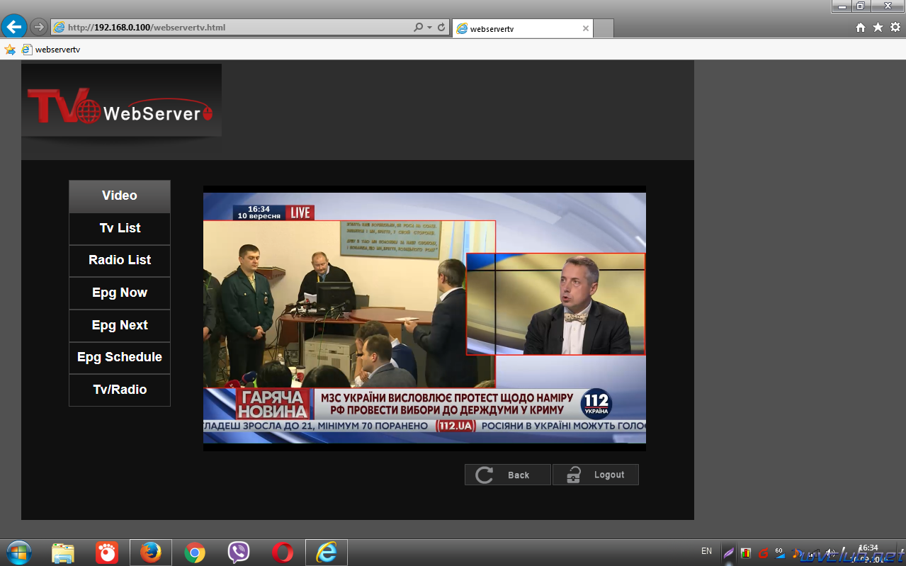

Думал, не работает у меня просмотр через Web-интерфейс. И плагин переустанавливал...
А тут случайно включил - работает. Начал пробовать... Оказывается, просто показывает не все каналы!

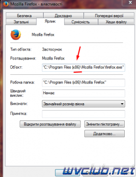

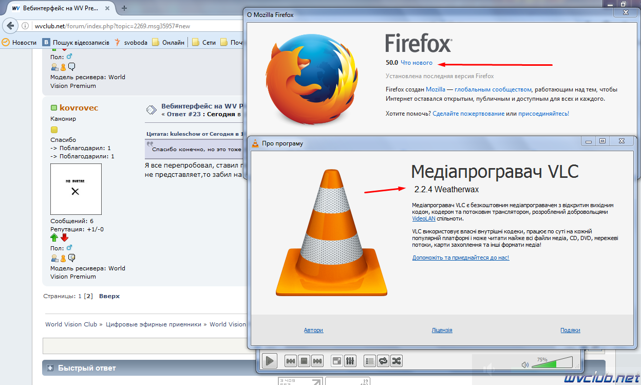

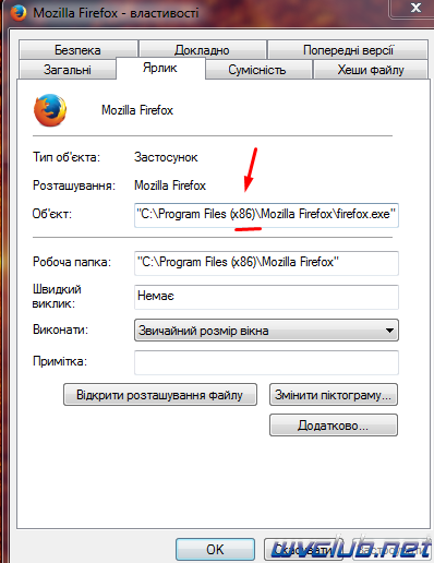

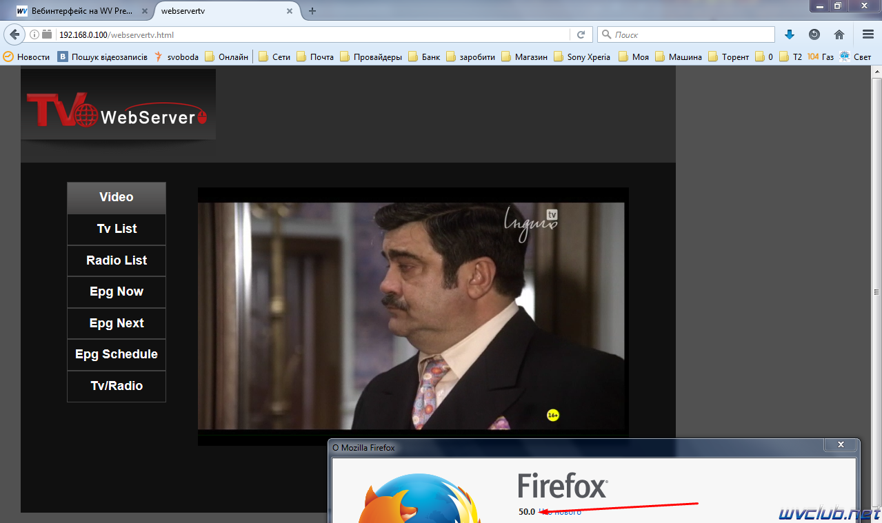

Я все перепробовал, ставил плагины, VLC, разные браузеры, видео так и не получил. И поскольку большого значения для меня это не представляет,то забил на эту функцию. Если победишь проблему,черкни как сделал.
Такая пара работает 100 %
« Последнее редактирование: 17 Ноября 2016, 20:00:11 от adekvatnik »
Оффлайн kuleschow
Вебинтерфейс на WV Premium
« Ответ #25 : 18 Ноября 2016, 03:24:35 »
Огромное спасибо!  :) именно с версией VLC 2.2.4 заработало! До этого ставил самую последнюю VLC с офф. сайта и ничего не получалось.

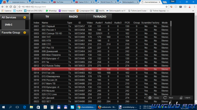

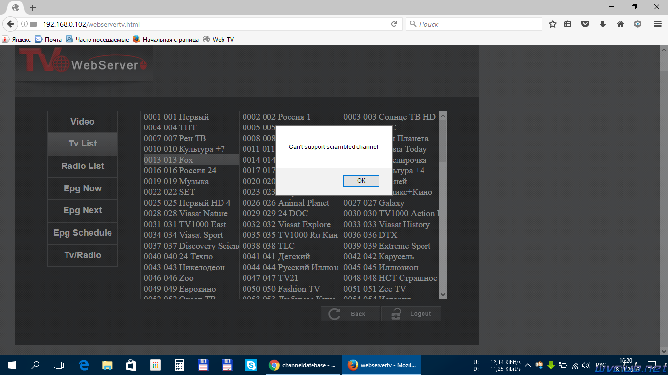

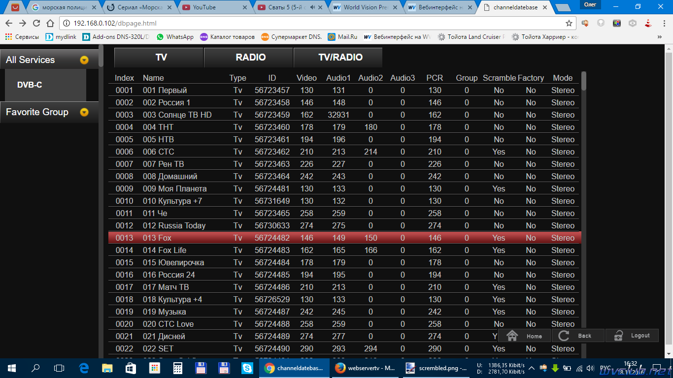

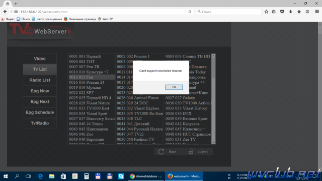

Добавлено: 18 Ноября 2016, 08:03:02
Вопрос в студию! Кто нибудь сталкивался с просмотром каналов по Web-ке которые толи закрытые, толи защищены от копирования,я так и не понял. Это можно  посмотреть в списоке каналов из "Channel Data base" в 11 столбце под названием
[/size][/color]
Scramble
[/size][size=78%] [/size][/size]там два положения  "Yes" и "No" [size=78%][/size][size=78%]. [/size][/size]Так вот по телевизору все каналы показывают, а вот через сервер тот канал который в графе  "Scramble" и стоит тип "YES" то канал не показывает а пишет "Can't support scrambled channel" В чем подвох? [size=78%][/size][size=78%]      [/size]
