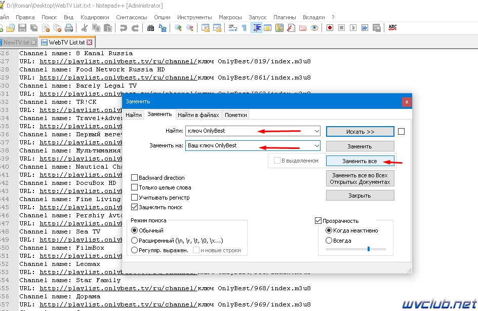

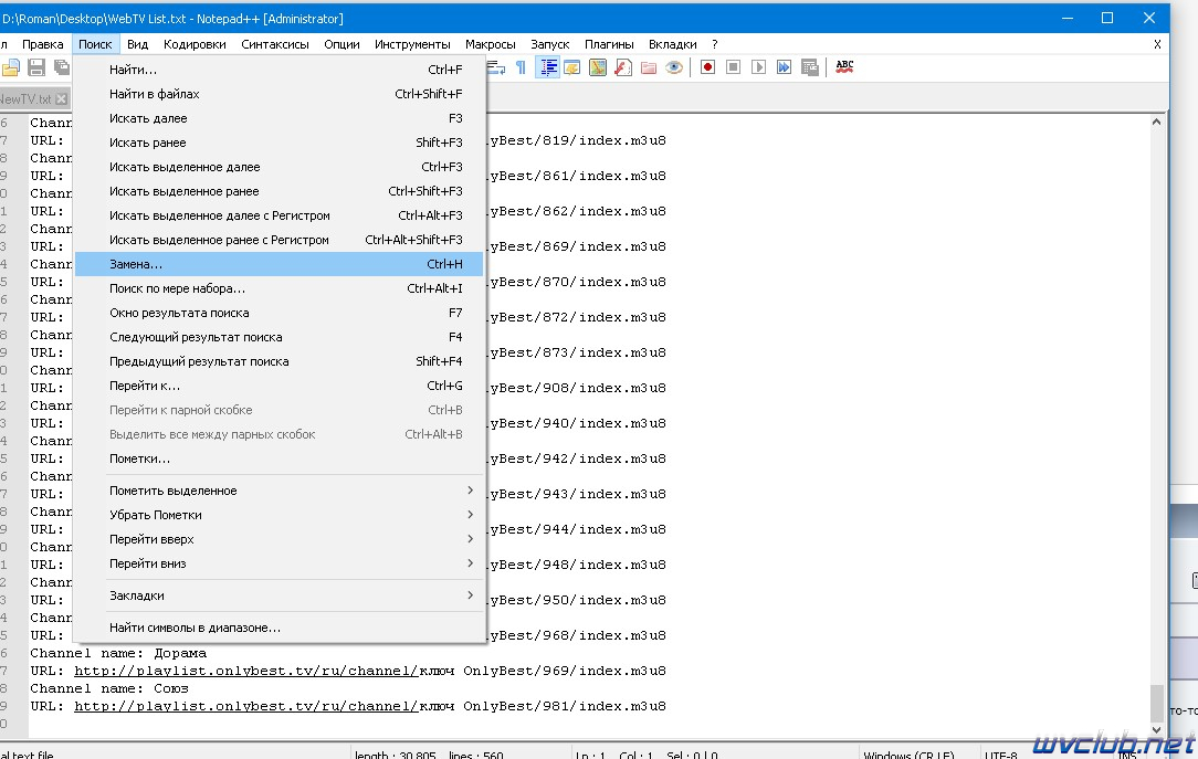

Всем привет. через приложение WebTV можно смотреть тв каналы от сервиса OnlyBest.tv , пока на нем идет тест он бесплатный, регистрируемся получаем ключ. В вложениях лежит файл
WebTV List (отсортированный 270 каналов) открываем его с помощью Notepad++ . вместо фразы "Ключ OnlyBest" вставляем свой ключ. Сохраняем файл
