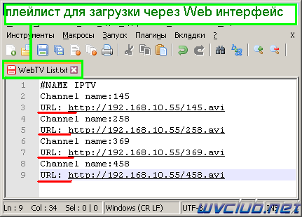

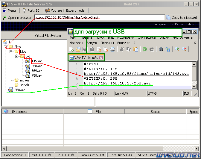

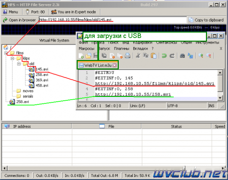

Удалось таки по локалке фильмы смотреть! Пока только в Web TV,  что не совсем удобно. В общем все подробно описано на рисунке, прежде чем задавать вопросы предысторию смотрите ТУТ.

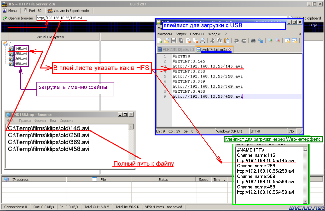

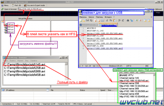

В дополнении к моему предыдущему посту вношу корректировку (см. картинку),извините, просмотрел.
