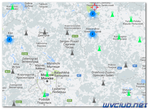

« Ответ #16 : 14 Августа 2017, 10:28:52 »
Мало информации по вашему месту нахождения, могу только подсказать карту покрытия: ссылка
Если нет сигнала, то естественно проблема в приеме и расстоянии до РТПЦ, пробуйте найти ближайший передатчик.

« Ответ #18 : 14 Августа 2017, 11:25:15 »
sergus2017, нужно направлять где меньше расстояние и антенну дальнобойную, поскольку рядом РТПЦ нет географически, только строящиеся, например сайт
