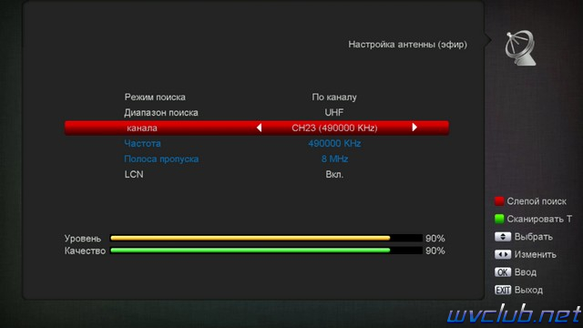

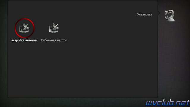

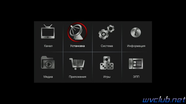

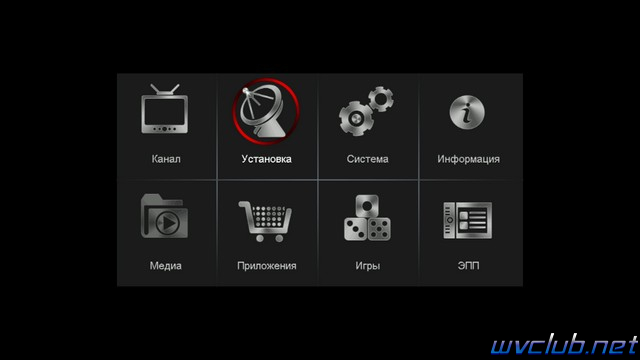

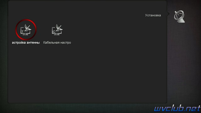

Подключить антенну ко входу RF IN, выполнить MENU - Инсталляция - Настройка антенны (эфир).

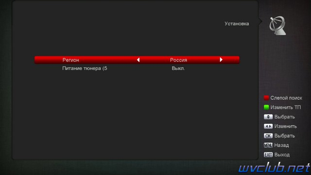

Выбрать ваш регион (страну установки). При наличии у антенны усилителя с напряжением питания +5V, то его можно запитать прямо с ресивера, без дополнительного адаптера. Если используете отдельный адаптер питания, то +5V в ресивере необходимо выключить.

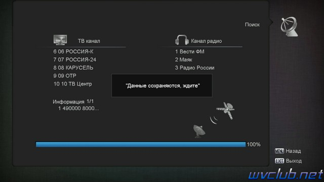

Если ваша эфирная антенна установлена правильно (то есть до этого она работала на прием аналогового ТВ), то можно нажать красную кнопку Слепой поиск. Если вам необходимо проверить качество настройки положения антенны, то нажать зеленую кнопку Изменить ТП, выбрать диапазон UHF (чаще всего), ввести номер канала, на котором идет вещание.
В правой части графического меню присутствуют подсказки для редактора канала , назначенные на цветные и функциональные кнопки ПДУ .

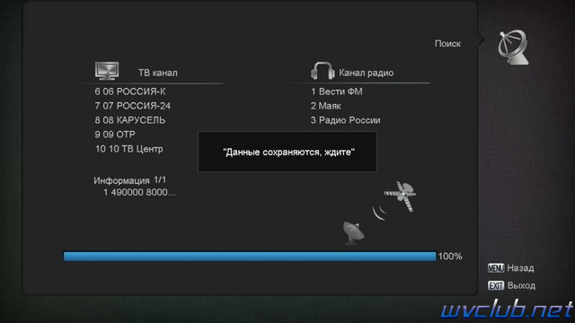

■ - Слепой поиск - автоматический поиск транспондеров, которых, нет в памяти ресивера, и последующее сканирование принадлежащих этим транспондерам теле-, радио- каналов. .
■ - Изменить ТП - редактирование выбранного транспондера .
◁ ▷ △ ▽ - Передвижение по редактору каналов и выбор пунктов меню при помощи джойстика пульта ДУ

Данные о частотах (номерах каналов) цифрового вещания в вашем регионе придется уточнять. Параметр LCN можно выключить, тогда нумерация каналов будет более удобной, так как станет начинаться с 1 (или продолжится дальше). Нажать зеленую кнопку Сканировать ТП.
Ресивер просканирует и запомнит каналы на указанном транспондере. Далее ввести новую частоту, или выбрать Слепой поиск, и весь диапазон будет отсканирован автоматически.

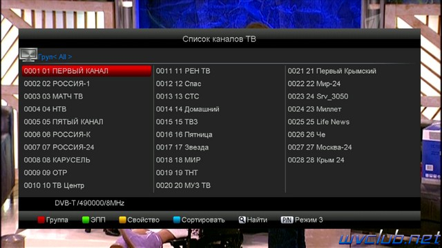

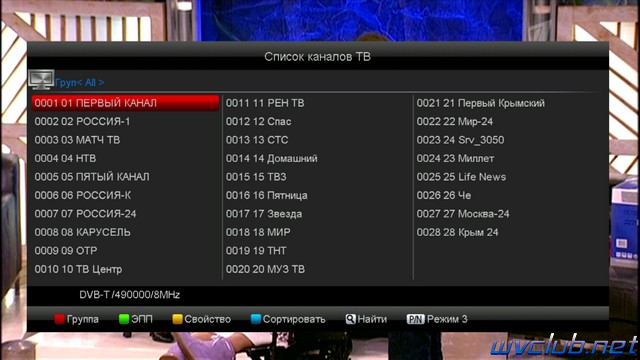

После поиска каналов выйти из настроек, перейти к списку каналов, переключиться на нужный. Оценить качество картинки в плане стабильности изображения, отсутствия рассыпаний картинки.

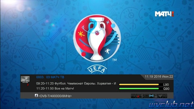

На практике ресивер World Vision Premium показал хороший прием в условиях помещения на комнатную антенну с усилителем. Прием в стандарте DVB-T2. На наружную антенну условия приема будут более благоприятными.

wv2017, ваше место нахождения географически? MENU - Инсталляция - Настройка антенны (эфир) какой регион выбирается?
Оффлайн wv2017
Поиск цифровых каналов DVB-T2 на World Vision Premium
« Ответ #10 : 10 Августа 2017, 12:19:09 »
Финляндия - Финляндия. Пробовал выставить регионы отличные от географического, но мне показалось, что там те же частоты сканируются. Находит "слепым поиском" всегда одно и то же, без HD пакетов.

« Ответ #13 : 10 Августа 2017, 22:37:22 »
wv2017, на прошивке v.47 установите регион "Австралия", а не "Финляндия".  Получите на МВ указанные вами  сетку и шаг частот. Правда на ДМВ скорее всего ловить не будет, т.к. там шаг сетки  7МГц, а вам похоже нужно 8.
А может получится вручную просканировать и запомнить каналы МВ установив "Австралия", затем установить "Финляндия" и вручную просканировать и сохранить ДМВ?
Интересно узнать результат.
СУПЕР!!!
Не знаю про прошивку (у меня 2.3.28), но всё отлично получилось. Причём никаких ручных режимов не надо так как тюнер не перезаписывает каналы, а добавляет (если вручную не удалять их). Сначала отсканировал "слепым поиском" Австралию, потом "слепым" Финляндию. Все каналы совпали с ВВК.
