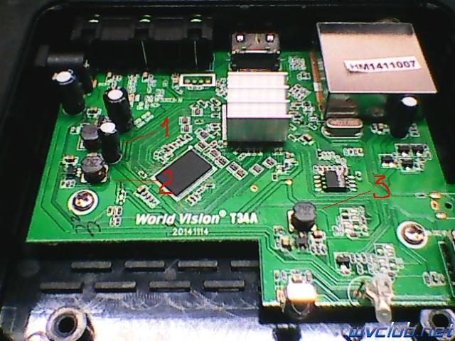

Принесли на ремонт world vision t34a, подали вместо пяти вольт двенадцать. Уже какой-то специалист ковырял. На плате три преобразователя напряжения, два из которых не работают, на одном 1.89 вольта. Кто-нибудь может подсказать какие напряжения должны быть на выходах преобразователях.
Фото прилагаю

На эту модель или на Т43 я когда то писал напряжения. Посмотрите, если не найдете, разберу посмотрю и отпишусь.

Добрый вечер. Спасибо что откликнулись. Переискал наверное везде где смог, нашел только на Т43 даташит на микросхему SY8089 SY8089A. По Т34 по микросхемам преобразования напряжения вроде вообще нет никаких заметок. В моем, если смотреть на фото, номер 1 маркировка  WC4NB – не работает, на втором маркировка LD4HN напряжение на выходе 1.89 вольт осциллографом смотрю – ШИМ работает. А вот с третьим  прикольчик – его менял какой-то спец, видно что криво и галимо запаян, посмотрел по маркировке 2YL6 – это вообще контроллер зарядки, на выходе не чего. Ну вот как то так.

РЕШЕНО. Разобрался сам, по документации на 25Q32B и MXL608, по процессору документации не нашел. На фото: 1 - 1.2 в ; 2 - 1.8 в ; 3 - 3.3 в .
