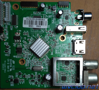

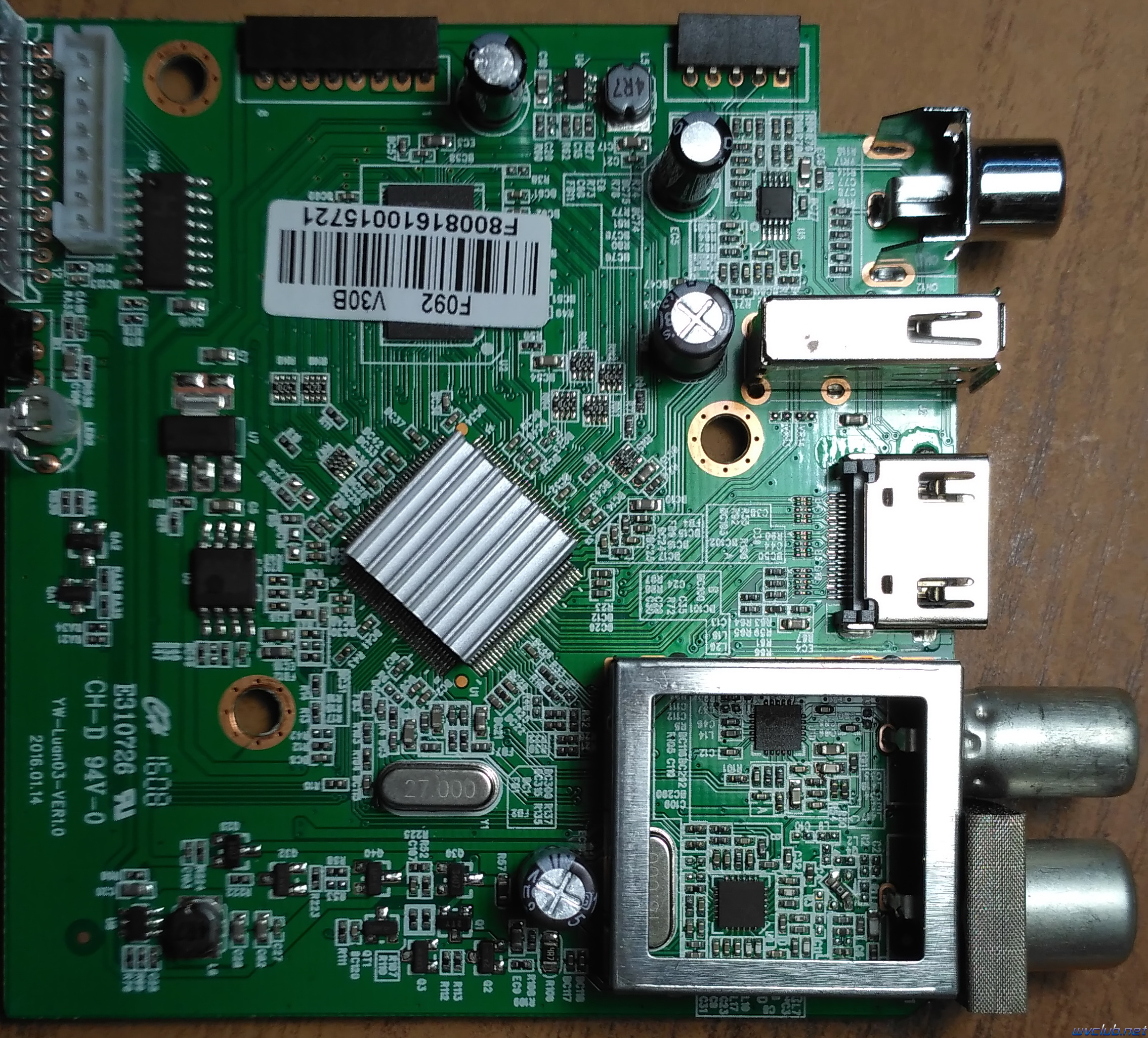

« Ответ #838 : 25 Января 2017, 18:58:04 »
Ну что ребята, попробуем помочь Solteks заочно? Вот фото платы. Кроме трансформатора TR1 и дросселя L4 блока питания пищать может   дроссель L6, расположенный правом нижнем углу. Залить его лаком или заменить не такая большая проблема. А может пищит другой элемент. К сожалению фото элементов, закрытых экраном, нет.
В тюнере нет дросселей.
« Ответ #839 : 25 Января 2017, 20:07:29 »
Странно, маркировок "L" много. Там что, ничего не установлено?
