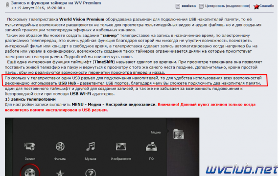

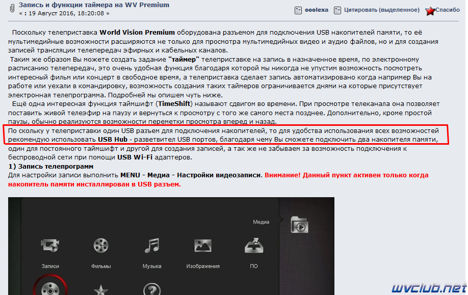

Есть возможность подключить юсбхаб, чтобы была возможность использовать флешку и Wi-Fi свисток?
https://wvclub.net/forum/index.php?topic=2335.0
