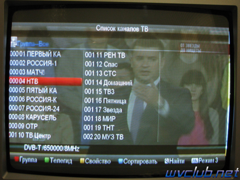

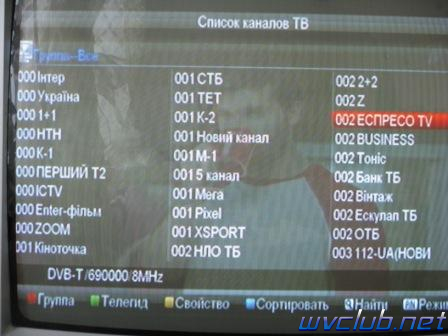

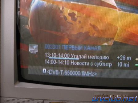

« Ответ #738 : 09 Января 2017, 15:15:01 »
У меня тоже. После поиска. Но пролистать нужно много страниц. Сначала файлы перестают воспроизводиться по нажатию "ОК". Затем, при продолжении пролистывания, пропадают картинки в окнах. При нажатии "ОК" приставка выходит в меню "Приложения".  Зависания нет.
Добавлено: 09 Января 2017, 15:49:24

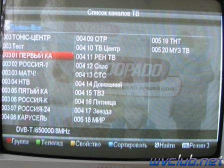

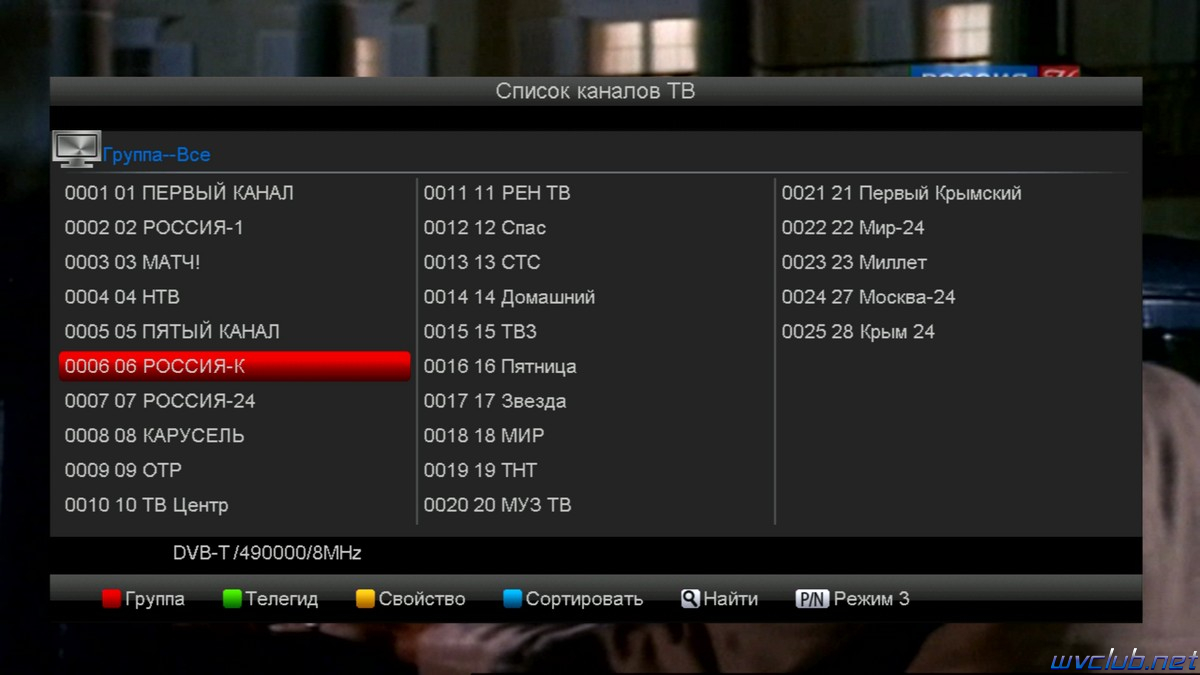

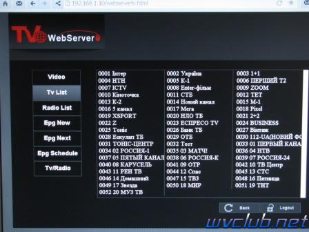

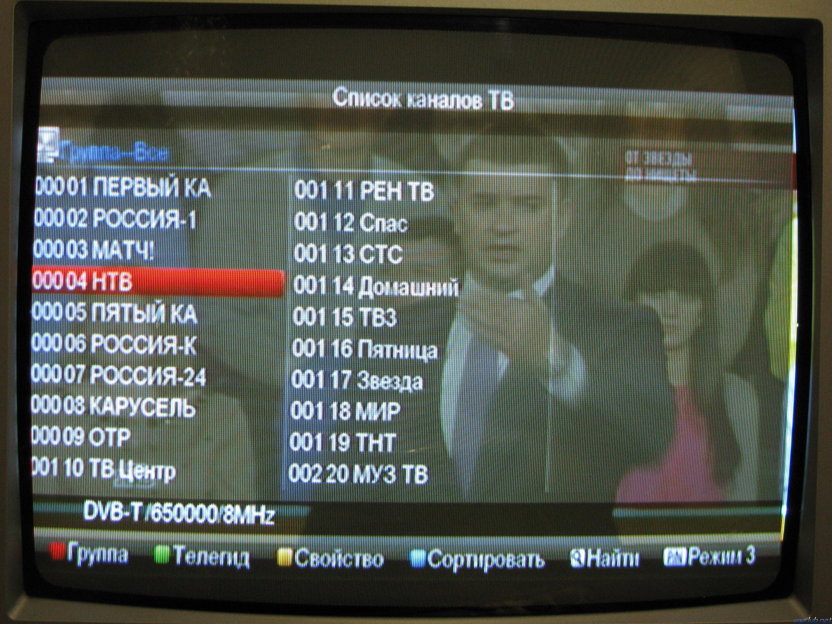

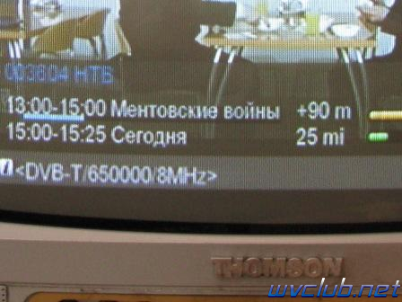

ooolexa, обратите внимание на нумерацию каналов при просмотре Т2:
- файлы 1 и 2 - список каналов, появляющийся  на экране ТВ при нажатии "ОК" ;
- файл 3, нумерация в веб сервере;
- файлы 4, 5, номер канала на экране ТВ при нажатии "INFO" .
Прошивка 2.3.1. На 2.2.80 и 2.2.96 этого не наблюдалось.
(Ручное сканирование с откл. LSN, сортировка. Без сортировки российские каналы шли через один с украинскими). При переключении канала с пульта набором цифр,  канал соответствует нумерации в веб сервере.
« Последнее редактирование: 09 Января 2017, 16:09:08 от Bazilio »
« Ответ #739 : 09 Января 2017, 16:26:17 »
Странно но с нумерацией каналов проблемы не вижу, у меня так......
C YouTube пока проблем не вижу, но у меня тестовая v2.3.02
« Ответ #740 : 09 Января 2017, 17:06:46 »
Действительно странно. Попробую пересканировать только Россию.
P.S. Результат подтвердился. Возможно в 2.3.02 нумерация исправлена.
Кажется я понял. В 2.3.02 в номер канала добавлена пропущенная в  2.3.00 и 01 последняя цифра. И положение самого поля "Список каналов ТВ " исправлено (оно было сдвинуто влево).
« Последнее редактирование: 09 Января 2017, 18:18:19 от Bazilio »
