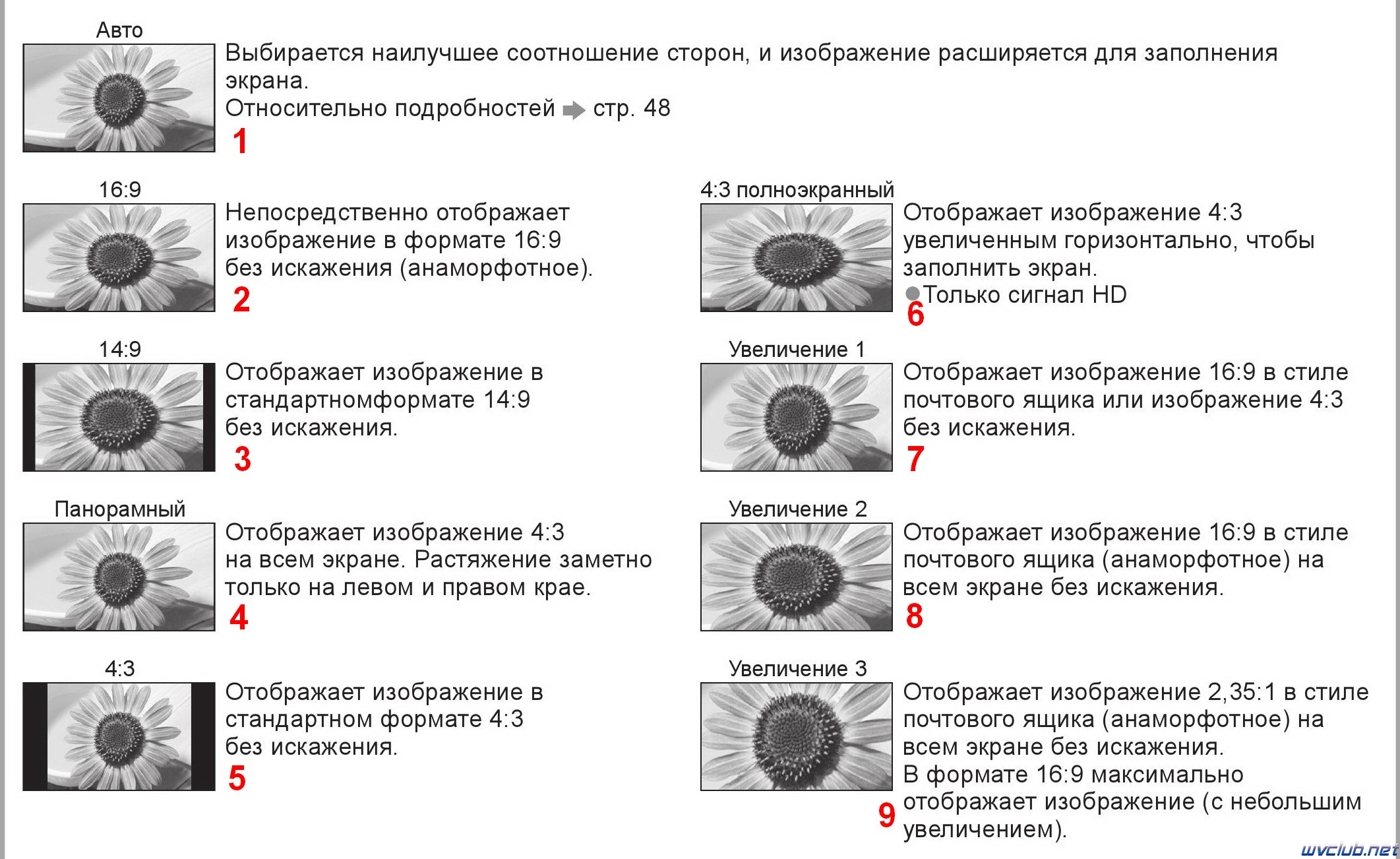

DEPECHE69, я всегда смотрю каналы с черными полосами 1:1 как вещают, всякие расстягивания и измения постфактум меня сильно раздражают, считаю такой единственно правильным....
Значит Вам повезло с реализованным форматом 16:9 ресивера. Тогда вопрос такой, программно реально добавить ещё один формат 16:9 с изменёнными пропорциями сторон,  на подобии  имеющихся 4:3PS и 4:3LB?
« Ответ #436 : 30 Октября 2016, 13:59:40 »
DEPECHE69, у меня ресиверы несколько другой ценовой категории)))) все на enigma2, остального для личного использования не признаю....
формат изображения - эта штука в драйвере чипа, мы практически влять на ее не можем, хотя я не замечал проблем в реализации 3821 формата 16:9, мне кажется, что в данном случае не понимаю проблемы, может сделаешь пару скринов с описанием , что правильно по твоему мнению, а что нет....
Оффлайн DEPECHE69
  • -> Вы поблагодарили: 15
  • -> Вас поблагодарили: 11
« Ответ #437 : 30 Октября 2016, 18:29:38 »
......... мне кажется, что в данном случае не понимаю проблемы, может сделаешь пару скринов с описанием , что правильно по твоему мнению, а что нет....

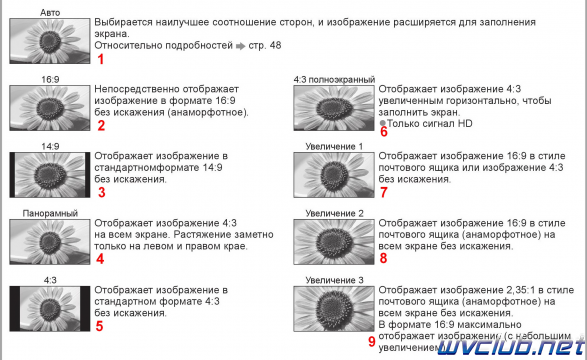

             Могу привести фото, как реализованы форматы экрана в телевизоре Панасоник.
Если включен режим 16:9 в Панасонике, то каналы идущие с пропорциями 4:3 растягиваются по горизонтале, как на изображении №6.
Если включен режим 16:9 у нас в ресивере, то каналы идущие с пропорциями 4:3 показывают с боковыми полосками, как на изображении №5.
Кому то может и не нравится искажение геометрических изображений, но я уже привык к этому. Не могу привыкнуть к растягиванию по вертикали. Если вам не интересно заниматься форматами, можете забить на это дело. Просто в теме уже ни раз проскакивала тема по переключению форматов. Кто смотрит DVB-t2 и WebTV может таких проблем и не испытывает. Кто принимает кабельное у тех возможны  неудобства с пропорциями экранов. Ещё раз спасибо за поддержку ресивера.
« Ответ #438 : 30 Октября 2016, 19:48:02 »
DEPECHE69, причем тут забить, судя по панасонику, то у нас как раз все правильно, а твоему сидению соответсвует позиция AUTO? надо глянуть как она работает, я не помню как в этомресивере, но посмотреть могу только эфир, ну нет у нас кабеля, офисные центры у нас не окученны кабельными операторами....
Оффлайн DEPECHE69
« Ответ #439 : 30 Октября 2016, 20:34:13 »
      Согласен с тобой, что подходящим вариантом для просмотра нашего кабельного ТВ, с разными пропорциями каналов, для меня лучше в нашем ресивере использовать режим "авто". Что я сейчас и делаю. Но напомню, что при просмотре фильмов в плеере формата 2,75:1 ресивер в режиме "авто" растягивает картинку по вертикале до заполнения экрана и лица получаются оооочень вытянутыми. Приходится возвращаться на формат 16:9. Вообщем больше я эту тему на счёт форматов продолжать не собираюсь, чтобы не нервировать тебя. Просто хотел принести какую то пользу для доведения ресивера до максимально возможного уровня с универсальными настройками, удовлетворяющими всех обладателей этого наредкость удачного приёмника.
« Ответ #440 : 30 Октября 2016, 21:36:02 »
DEPECHE69, меня конструктив не нервирует...
тогда тут только можно повесить на кнопку цикличный перебор форматов
