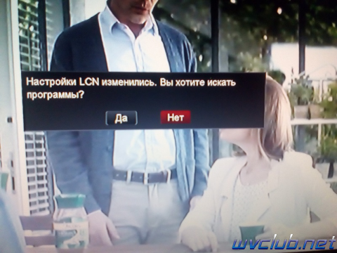

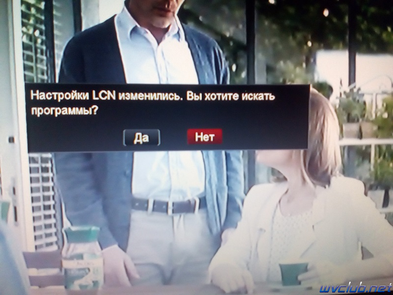

Иногда после включения высвечивается эта надпись.После нажатия на да или нет исчезает но потом через некоторое время при включении появляется опять.Прошивка 83
« Последнее редактирование: 25 Октября 2016, 19:34:12 от zadiko »
