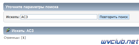

mykolat2, файл где скачать, уже тысячу раз писал, ссылку на файл где скачать.
Добавлено: 15 Сентября 2016, 13:11:27
что в поиске искать, информацию.

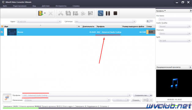

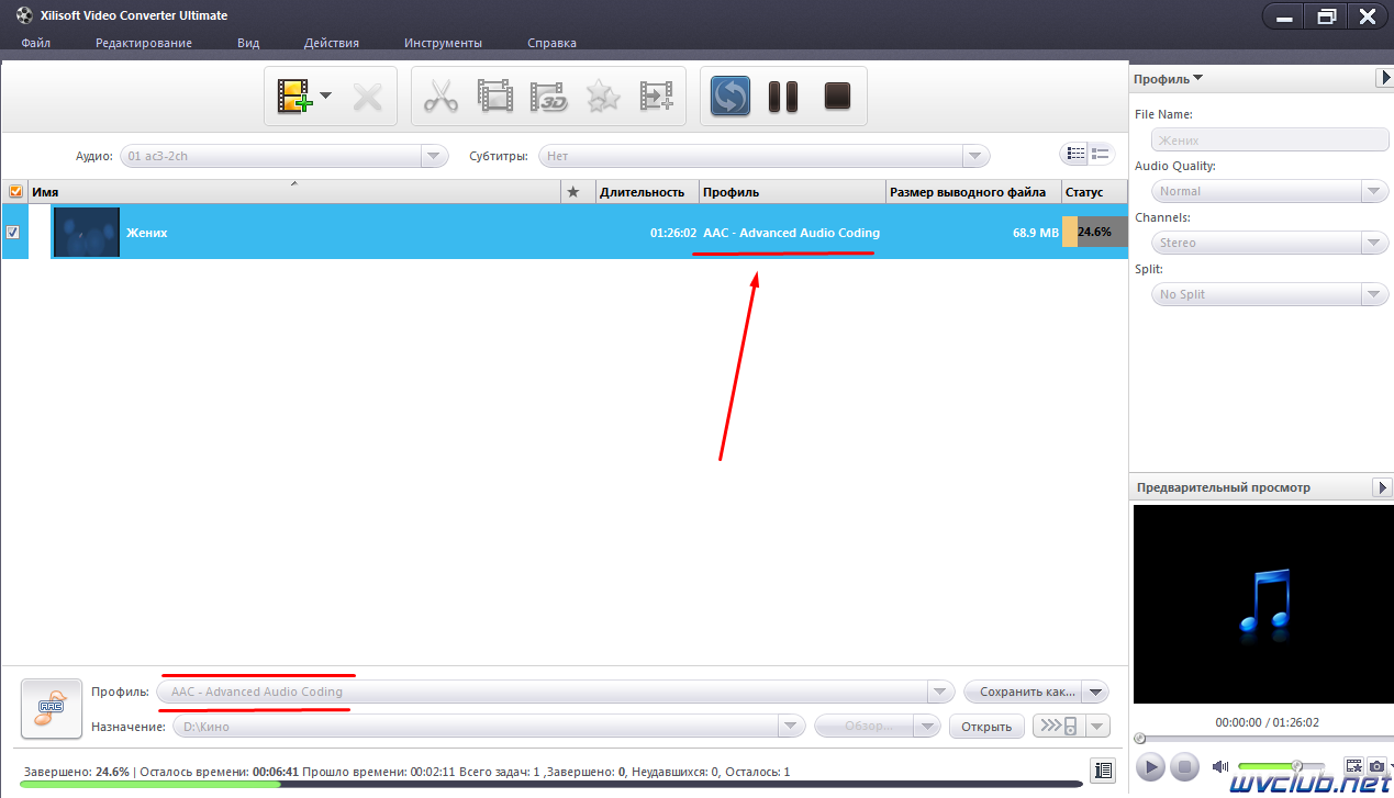

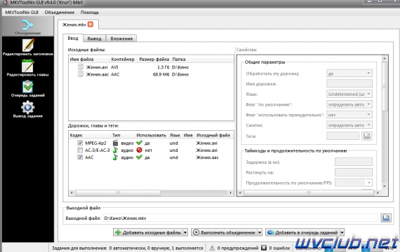

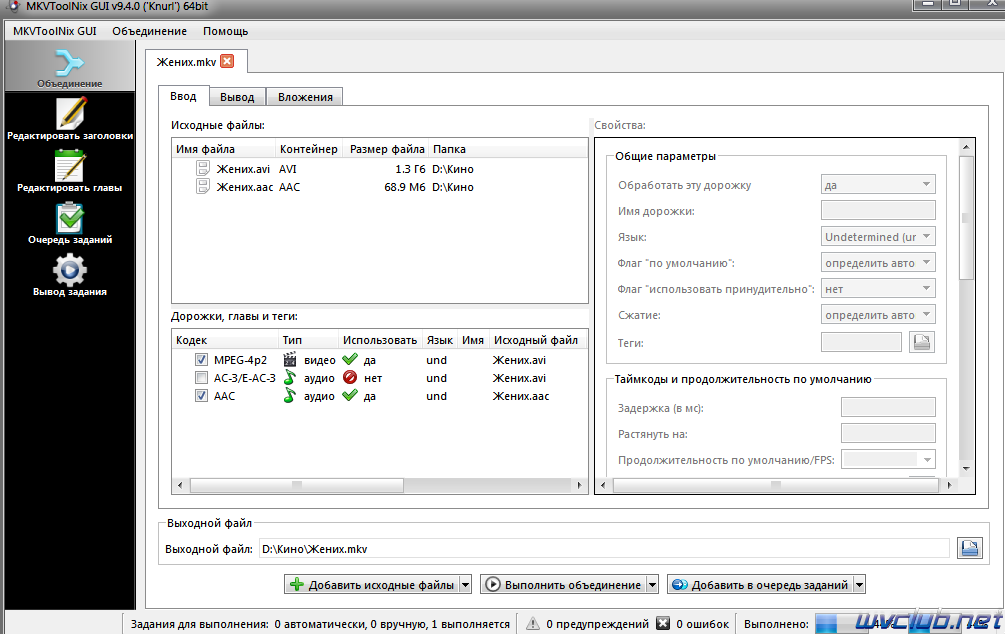

Не ответит ooolexa'' В чём может быть проблема?'' - пошлет в поиск  ( 1. перекодируй в звук Xilisoft Video Converter Ultimate в  AAC , 2. Вставь новую дорожку  AAC  в MKVToolNix GUI ,а  дорожку АС3 удали

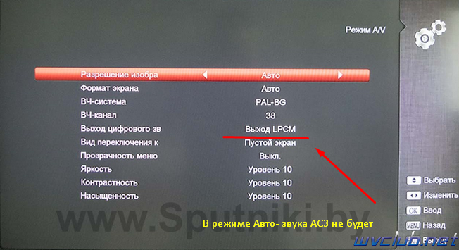

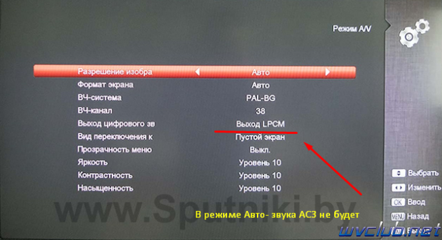

mykolat2, слей базу каналов, закрой в архив и прикрепи к сообщению, проверю присутствуют ли проблемы. И конечно распиши какое подключение, какой обработчик AC3, что в настройках аудио.

Ну так то у нашей коробки есть поддержка ас3)Что то не так..у меня всё играется)
http://prntscr.com/cl04lq
