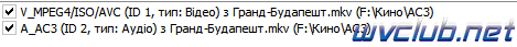

Сразу после прошивки или сброса на настройки по умолчанию  фильмы с дорожкой AC3 воспроизводятся отлично ( c флешки ) ,но после поиска каналов Т2 и загрузки плей листа Web.tv , эти же фильмы идут без звука ( AC3 кодек не работает ) Как решать ?

mykolat2, файл где скачать, уже тысячу раз писал, ссылку на файл где скачать.
