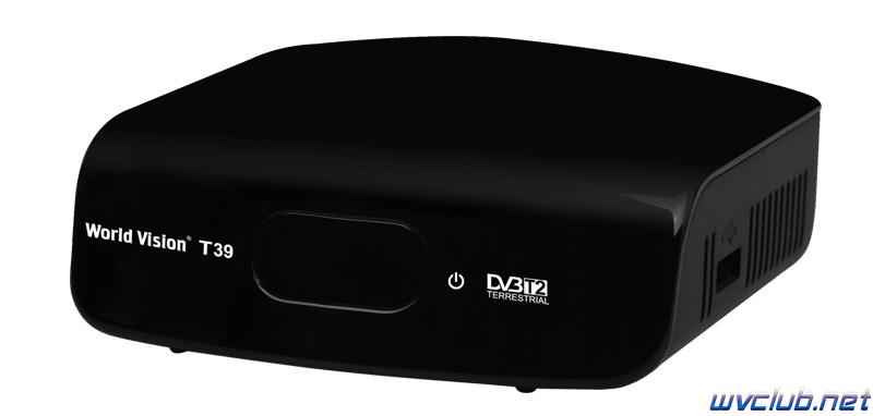

Цифровая эфирная DVB-T2 приставка World Vision T39
Компактный цифровой эфирный ресивер World Vision T39 на производительном процессоре Novatek NT78306, имеет 64Мб оперативной памяти и 4Мб флеш памяти. Модель оснащена чувствительным тюнером, цифровым аудио/видео выходом HDMI и аналоговым выходом RCA для всех типов телевизоров. Для подключения к сети электропитания устройства используется внешний взаимозаменяемый адаптер 110-240 В / 5 В.
Модель World Vision T39 обладает качествами надежной техники с безотказной работой. Благодаря высокой избирательности и продуманной архитектуры элементов, ресивер уверенно принимает сигнал даже в сложных условиях. Поддерживается прием открытых каналов цифрового наземного телевидения стандартов DVB-T и DVB-T2 с декомпрессией MPEG2/MPEG4 (в том числе Full HD).
World Vision T39 выполнен в небольшом (120х90х35 мм) пластиковом с глянцевой поверхностью корпусе, с плавными формами и сдержанным дизайном. Ресивер оборудован разъемом USB 2.0, при помощи которого будут доступны функции PVR (цифровая запись каналов) и TimeShift (отложенный просмотр), а также воспроизведение различных мультимедиа файлов (MPEG-1, MPEG-2, MPEG-4, H.264, M-JPEG, AVI, MPG, MP4, TS, TRP, TP, MOV, MKV, VOB, DAT, XVID, M2TS) с внешних USB-дисков.
Цифровой эфирный ресивер World Vision T39 поддерживает подключение внешнего ИК приемника сигналов с пудьта ДУ, для чего также имеется специальный разъем. Благодаря ему сам ресивер может устанавливаться в любом удобном месте (например, за телевизором или в закрытой тумбочке), а для его управления при помощи пульта ДУ достаточно разместить маленький проводной ИК датчик (опция) на видном месте.

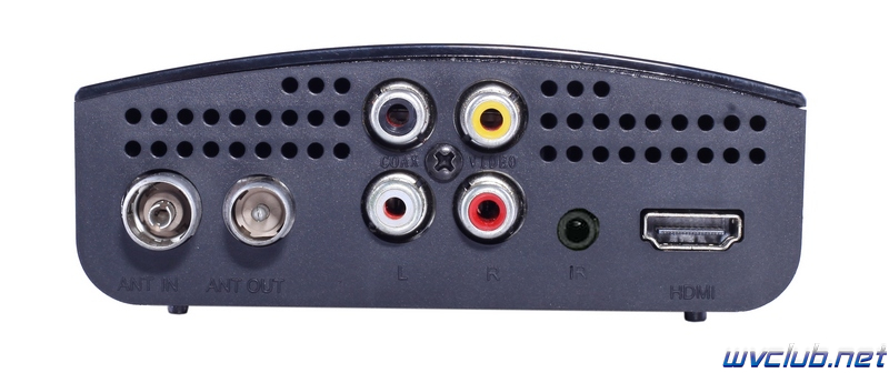

Антенный вход: 1 (IEC-TYPE, IEC169-2 female)
Антенный петлевой выход: 2 (IEC-TYPE, IEC169-2 male)
Видеовыходы: HDMI, Композитный
Аудиовыходы: Стереофонический
Порт USB: USB 2.0
Опциональные возможности: выносной ИК-датчик (разъем типа Jack)

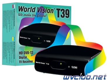

Комплектация World Vision T39:
Ресивер
Пульт ДУ
Батарейки для ПДУ типа ААА 2 шт.
Внешний ИК приемник для ПДУ (опционально)
Адаптер питания
Руководство пользователя
Гарантийная карта
