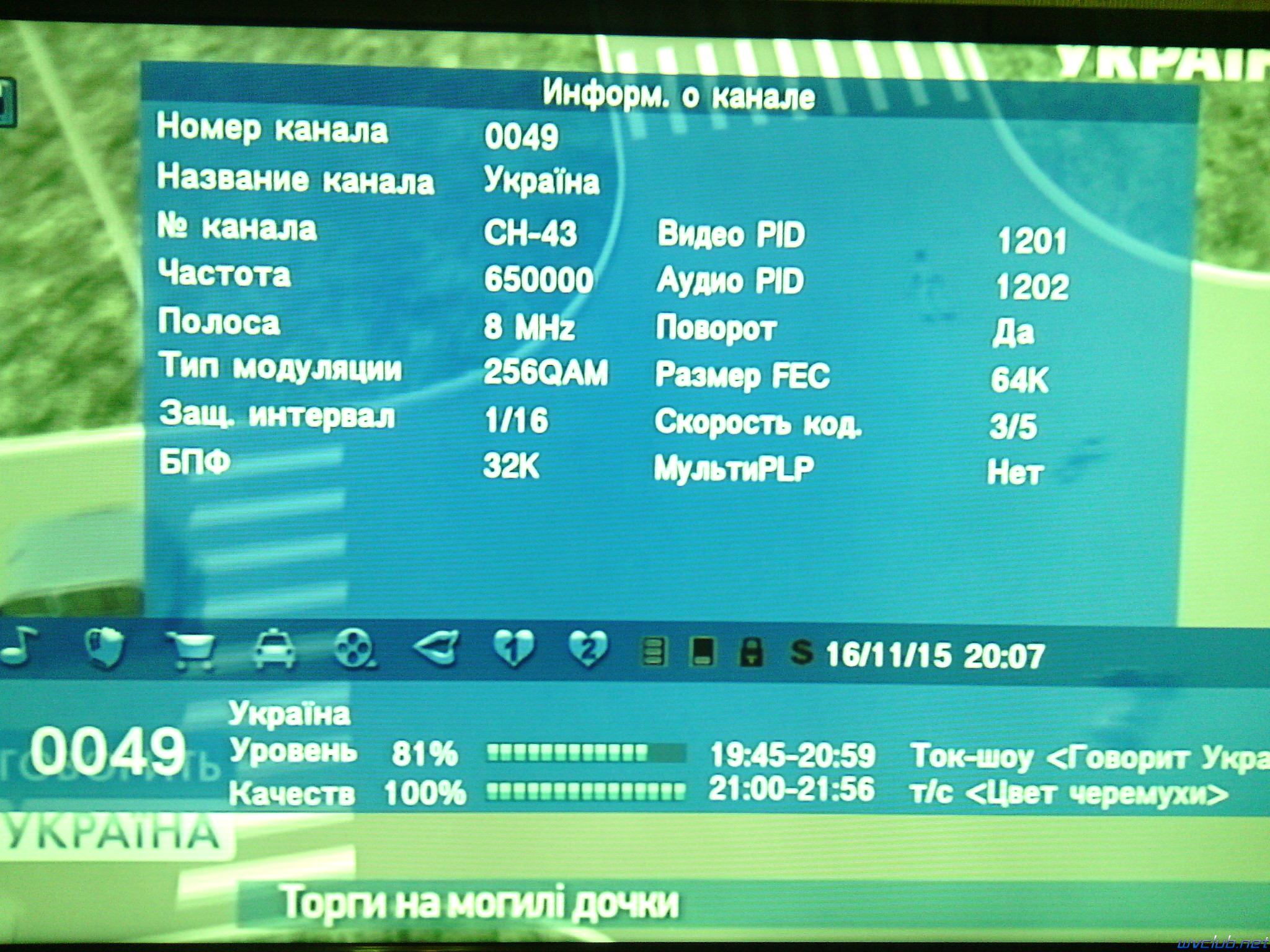

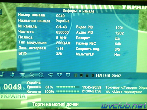

Прошил от 28.10.2015.  Ничего хорошего не вижу. Телецентр 1км. Т34 кажет сигнал 100, а Т38 скачет 20-68-20-0. Картинка сыпит, а на Т34 все  ОК. Второй телецентр 50км. Один канал вообще не идет, или картинка стоит, или звук опережает секунд на 10-20 . Надо убрать этот ядовито синий цвет. Все клиенты говорят что Т34 ОК(кроме медиа)

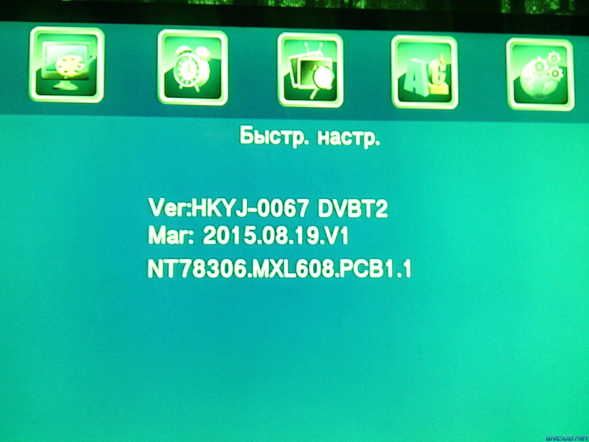

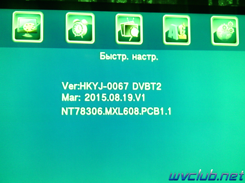

sashok, зайти в меню и нажать кнопку INFO , информацию сюда на форум .

Тюнер прошился. Но качество приема плохое. Я вообще не понимаю как програмно можно увел. чувствительность. Я понимаю что это можно заменить входной транзистор(меньшим коэф. шума, с большим усил.) или отрегулировать промежуточный фильтр... Тут же подключаю Т-34, все ОК.
Добавлено: 16 Ноября 2015, 15:56:12

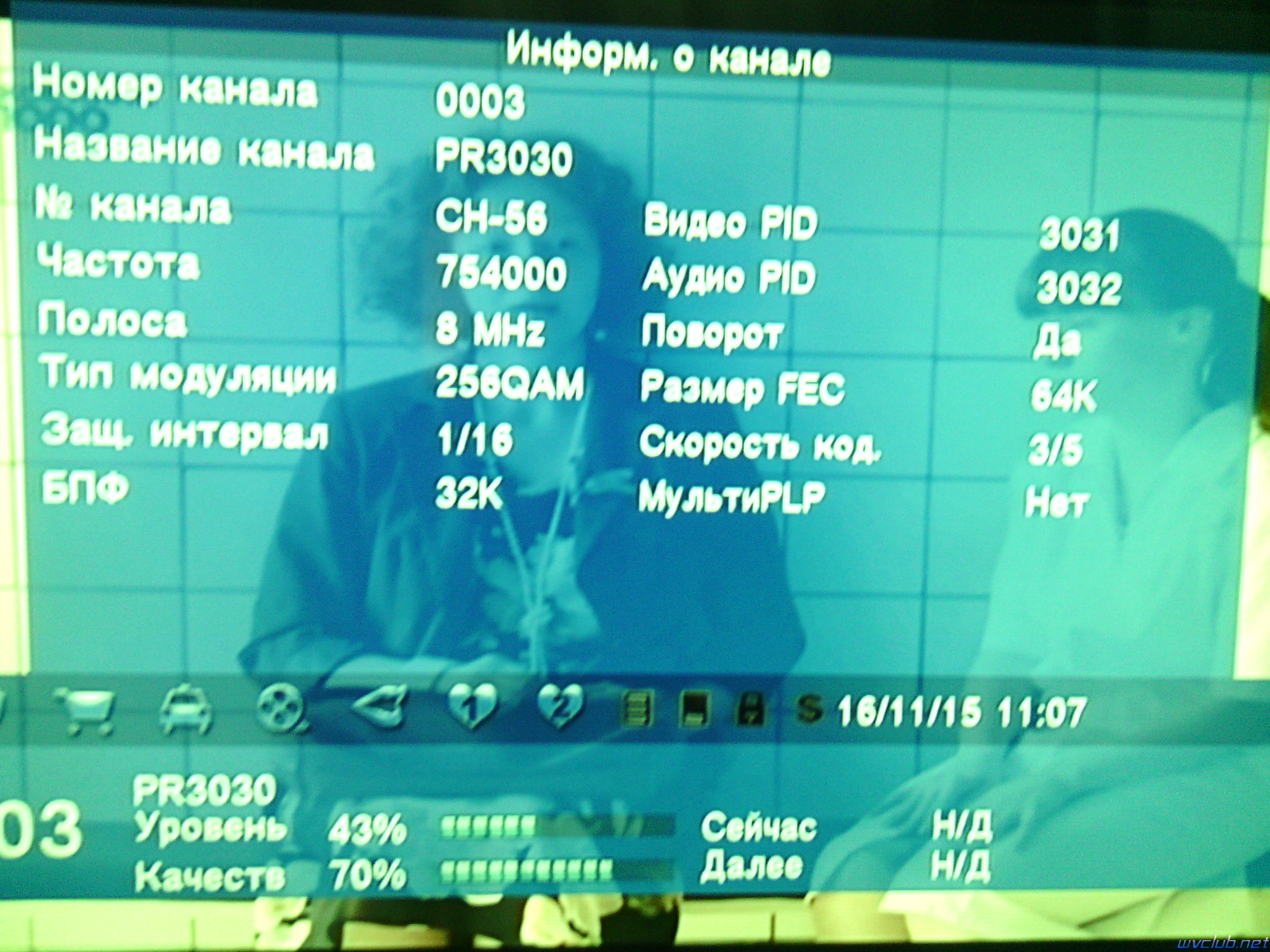

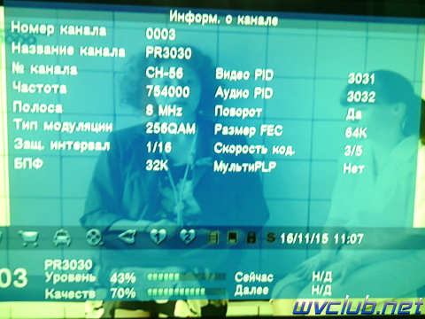

А вот инфа по каналу что плохо работает, то стоп кадр(звук есть) то картина оживает и далеко отстала от звука.

sashok, то что 34 показывает 100%, не факт, ближе к реальному показывает t38, по 56 каналу проведу эксперимент, пару дней подожди...

sashok, сделай список всех проблемных транспондеров, и если есть возможность поток запиши, если нет возможности запиши на ресивер то что есть где сыпит, и на обменник положи мне.

Прошил, тормоза канала с пакета 56 канала остались(фото в 3ответе). Самое интересное что запись тюнером на флешку идет(хотя возникает инфа: медленное устр.). Воспроизводит нормально. Телик без записи, могу записать на телефон. Пойдет? Остальные каналы ОК.

iwanko, а подробнее? то есть днем сигнал есть, а вечером нет? какая прошивка стоит(дата? в меню нажать кнопку info)
