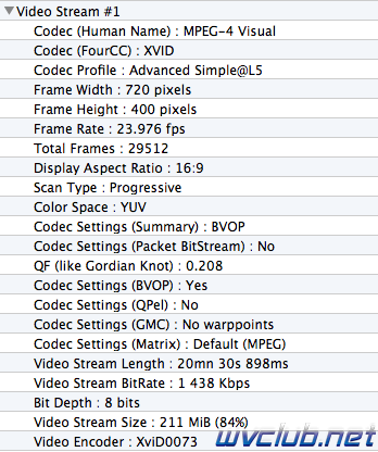

Не подскажите, почему не проигрывает видео с такими параметрами как на скрине? Пишет, что кодек не поддерживается.
С помощью Freemake Video Converter http://www.freemake.com/free_video_converter/ отреж от фала кусочек длиной до минуты и выложи на обменник, ссылку с обменника сюда посмотрим
Оффлайн Rustin
  • Модель ресивера: T57D, T59D
http://rgho.st/private/8RQylFQmP/2f52477d9dec15a9753195e149b2fe7c
Если имеет значение, прошивка 1.0.44
Rustin, спасибо за кусочек, посмотрим в чем проблема, последняя если мне не изменяет память 47-я
Оффлайн Rustin
44-я - это последняя, которая отмечена как "UKRAINE". Все последующие билды были только "RUSSIAN".
это так принципиально, Russian от Ukrainian отличаются только стартовым языком, больше ничем, если все прошивки будут собиратся как English их что вообще никто не будет ставить?
Оффлайн Rustin
Нет, что вы, вообще не принципиально. Думал, там есть какая-то разница в ТВ части.
Тогда сейчас обновлю и отпишусь. Может на более новой прошивке работает.
Нет, не работает то видео.
« Последнее редактирование: 30 Июля 2016, 20:05:26 от Rustin »
у нас одна прошивка на все регионы, что касается функционала, может быть только языковая разница, она заключается в языке интерфеса по умолчанию и больше ничем, про видео понятно посмотрю в понедельник
