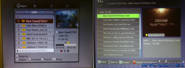

А можно сделать более полные имена файлов в браузере медиаплеера? хоть как то увеличить количество символов чтоб как в ДОСе не гадать?

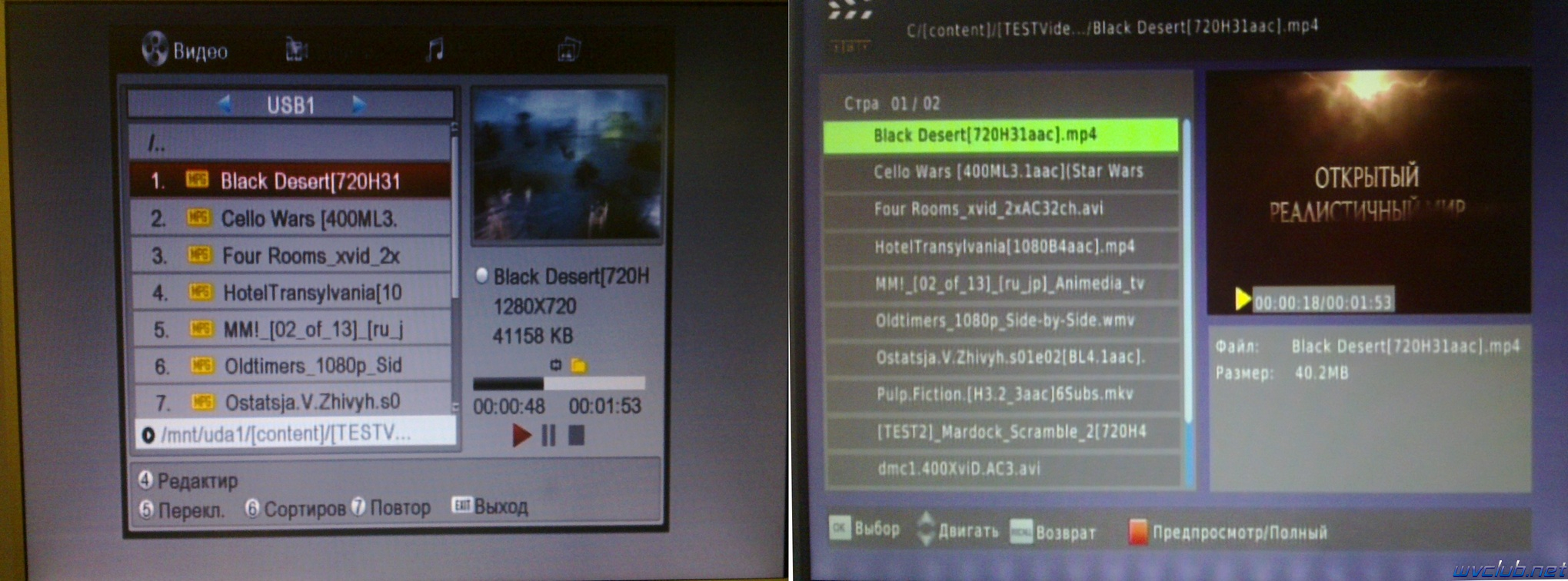

Я прошу только сделать чтонибудь с браузером файлов чтобы он стал читаемым как на старых прошивках мстар-новатек, а не это куцее нечто в центре экрана. Самим не смешно на это смотреть? Знак MPG нинужен, а полного имени файла нет нигде и узнать его никак.
Остальное запишем в фичи( находить битые файлы весьма полезно) и так эта железка  достаточно может за смешные деньги.
картинки для сравнения в полный экран 4к3

скриншот где мало положите, а то я не доберусь до 57 ближайшие пару дней и файлики которые не играются размером поменьше тоже, может что-то получится....
Оффлайн alexa-axel
  • Модель ресивера: T43 T55d T57d
wolow про "где мало" я не понял вопроса. скриншот сравнение лежит выше (слева ваша али справа новатек) юзабельность упала ниже плинтуса.

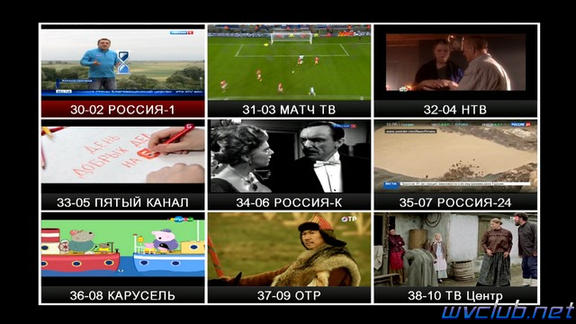

Не могу обнаружить где включается Мультиэкран. Тюнер T57D. Прошил 1.0.44 - ничего не изменилось (кстати, в чем отличие РУС/УКР?). Единственное, что нашел - просмотр фотографий в режиме 3х3, но ожидаю поочередное сканирование ТВ каналов с выводом стопкадров. Тут такое есть?
ViverraXX, желтая кнопка отвечает за эту функцию если я правильно понял Вас.
Скриншот прикрепил
