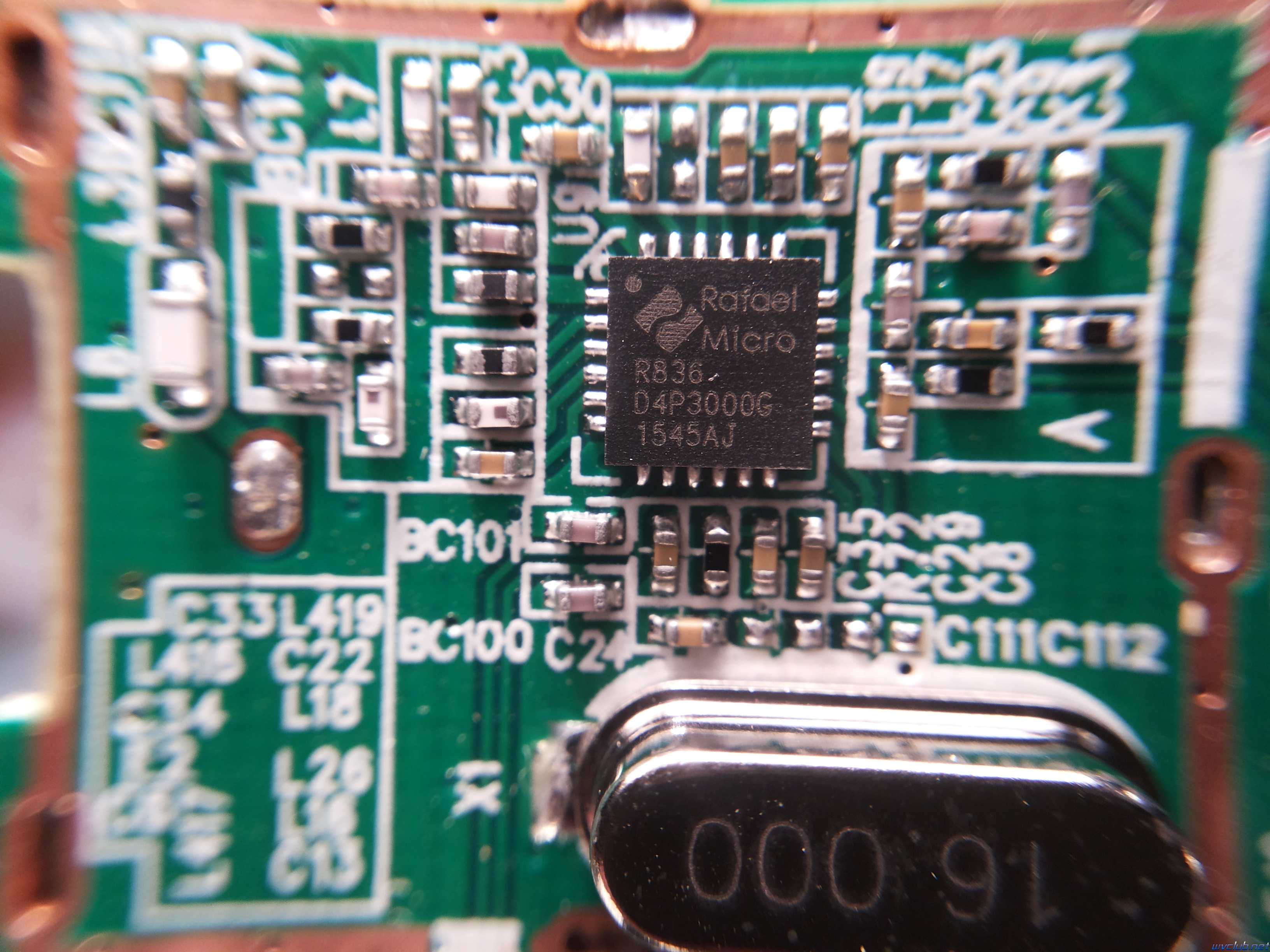

Здравствуйте! История такая: по ошибке прошил новый тюнер T57D прошивкой от 55 модели, он не включался вообще, на дисплее высвечивало FF0. Выпаял флеш и прошил дамп от уже нормальной модели, но шасси немного отличаются моя версия YW-LUAN01-VER1.1, а дамп от шасси YW-LUAN01-VER1.0, он теперь заработал, но качество приема ужасное (квадраты, стоп-кадр и писки в динамике), при этом старый STRONG ловит идеально от той-же антенны. Нужно ли искать дамп именно от моего шасси....или это брак тюнера изначально?

wel, ну а через меню если прошить не исправляет проблемы, я конечно гляну какой у меня.

« Ответ #47 : 06 Декабря 2016, 22:14:12 »
нет, пробовал разные прошивки вплоть до V1.0.57

« Ответ #48 : 16 Декабря 2016, 20:54:59 »
Проблема решилась заменой кварца на 16 МГЦ который стоит возле тюнера под экранирующей коробкой.
