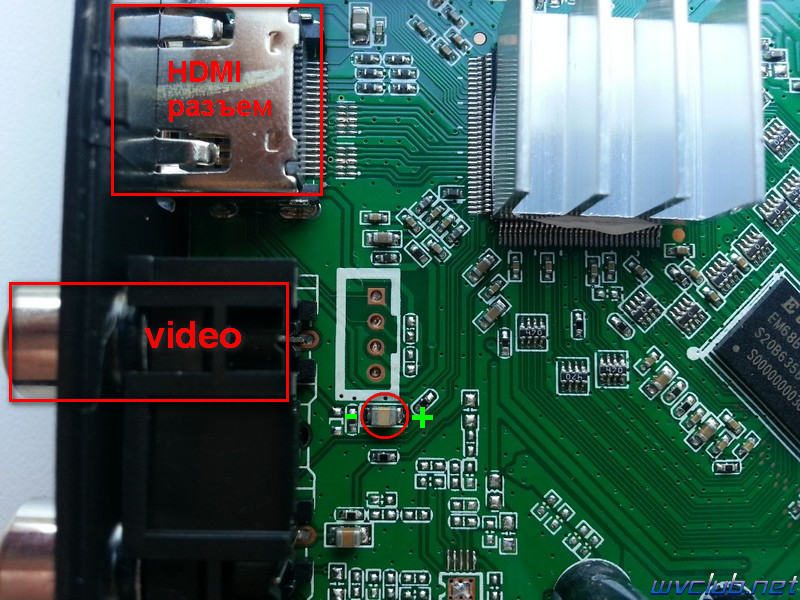

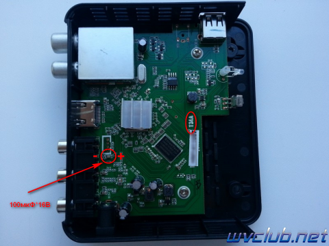

Если у Вас идет срыв синхронизации, то нужно попробовать параллельно керамическому конденсатору поставить электролит на 100мкФ*16В
Добавил фото 21.04.2015г.
« Последнее редактирование: 21 Апреля 2015, 18:20:36 от ooolexa »

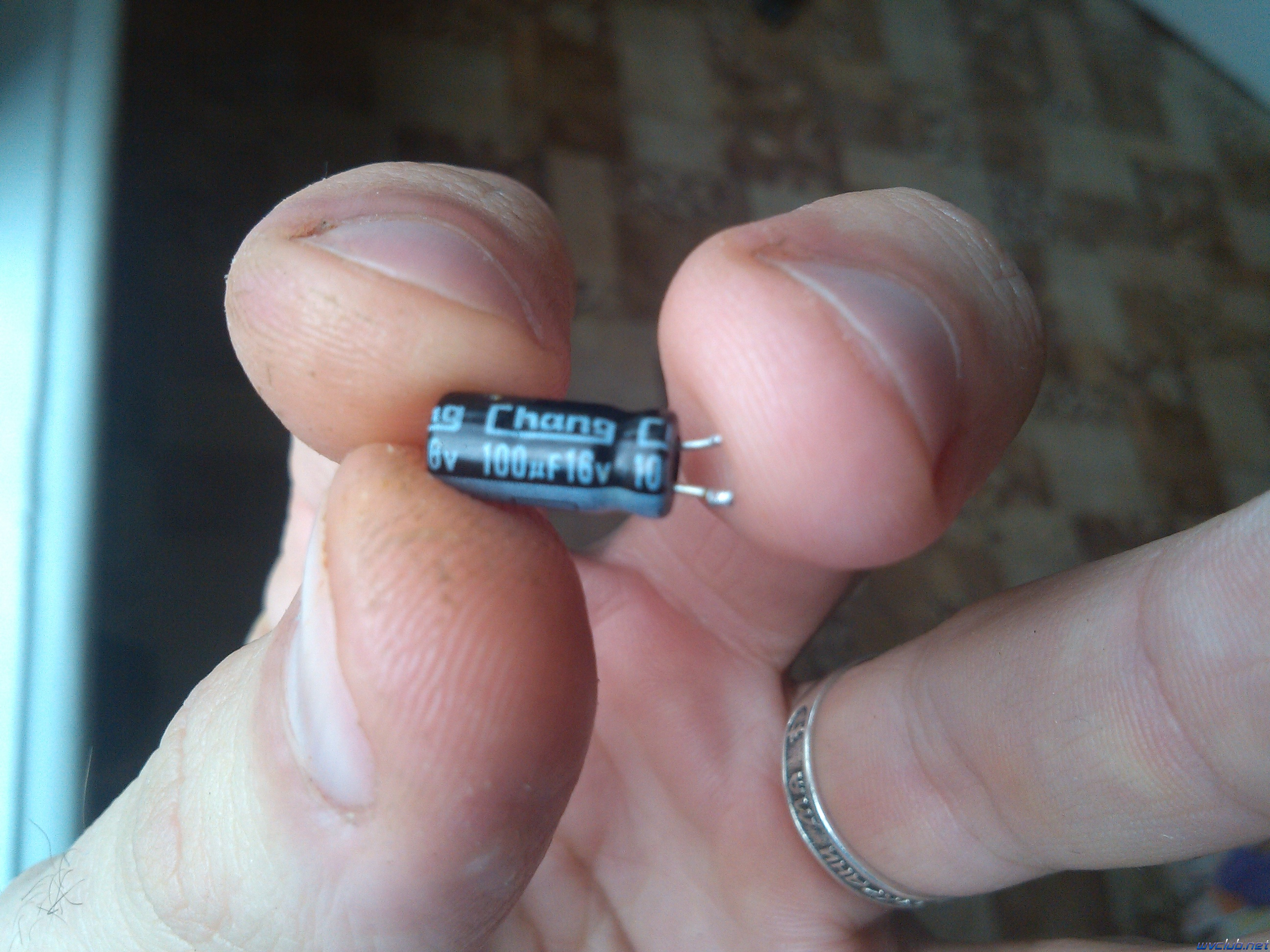

Добавлено: 21 Апреля 2015, 14:12:27
Этот подходит?
« Последнее редактирование: 21 Апреля 2015, 14:12:29 от akakiy85 »

Прошу прощение за настырность....
Тот который на моем фото подходит?

« Ответ #10 : 21 Апреля 2015, 16:28:58 »
Тот, что на вашем фото - подойдет. У меня есть только Т34 без буквы А. Про Евроскай вообще ничего не знаю.

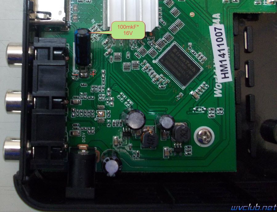

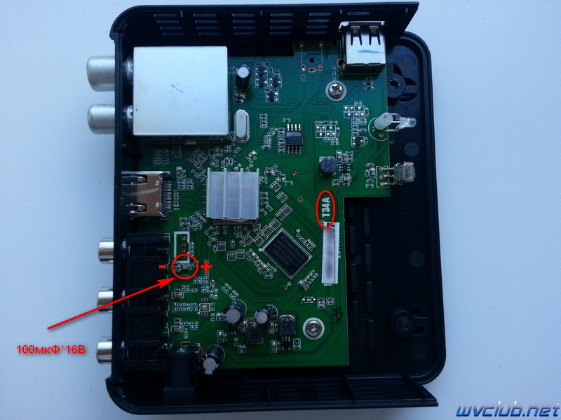

На фото по-моему очень понятно куда и как паять конденсатор. Минусом к разъемам, плюсом в сторону процессора.

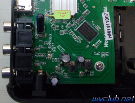

« Ответ #13 : 21 Апреля 2015, 18:21:25 »
более подробный фотоотчет )))))
добавил ещё два фото , думаю так понятней будет .
