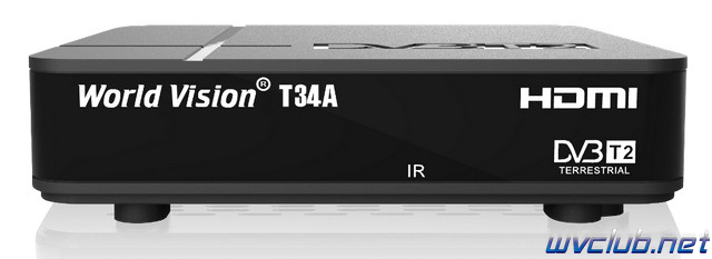

Автор Тема: Цифровой эфирный приемник World Vision T34A  (Прочитано 51990 раз)
Цифровой эфирный DVB-T2 приемник World Vision T34A Узнаваемый дизайн,мощный процессор Ali M3821, чуствительный тюнер
Операционная система
Тип   Закрытая
Название   Проприетарная
Основные характеристики
Процессор   Ali М3821
ОЗУ   DDR II 64MB
Flash   4MB
Тюнер / Тюнера
DVB-T/T2   Да

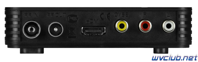

Слоты / Разъемы
RFIN   Да
RF OUT   Да
HDMI   Да
RCA   Да
Coaxial   Нет
LAN   Нет
USB   Да
S/PDIF   Нет
5V   Да
DC IN   Да
Видео / Аудио
Разрешение   480i, 576p8t576i, 720pai080i 50Hz, 720p£t1080i 60Hz, 1080p
Поддерживаемые форматы MPEG-1, MPEG-2, MPEG-4, Н.264,
M-JPEG, AVI, MPG, MP4, TS, TRP, TP, MOV, MKV, VOB, DAT, XVID, M2TS
Аудио кодеки   MPEG -1 Layer I ft П ,MP3, AAC-LC,HE-AAC,HE AACv2
Тип управления
ИК ПДУ   Да
Возможности
PVR   Да
TimeShift   Да
Телетекст   Да
Субтитры   Да
EPG   Да
Обновление ПО   Да
Зум   Да
Таймеры   Да
Игры   Да
Опциональные возможности
Поддержка HDD   Да
Поддерживаемые файловые   FAT, FAT32, NTFS
системы
Блок питания
Наружный   Да
Комплект поставки
Ресивер   1шт.
Гарантийная карта   1шт.
RCA   1 шт.
ПДУ   1 шт.
Блок питания   1 шт.
Габариты
Длина   120 мм.
Ширина   104 мм.
Высота    26 мм.
