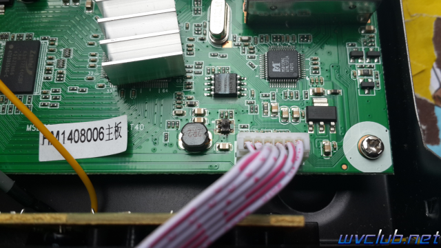

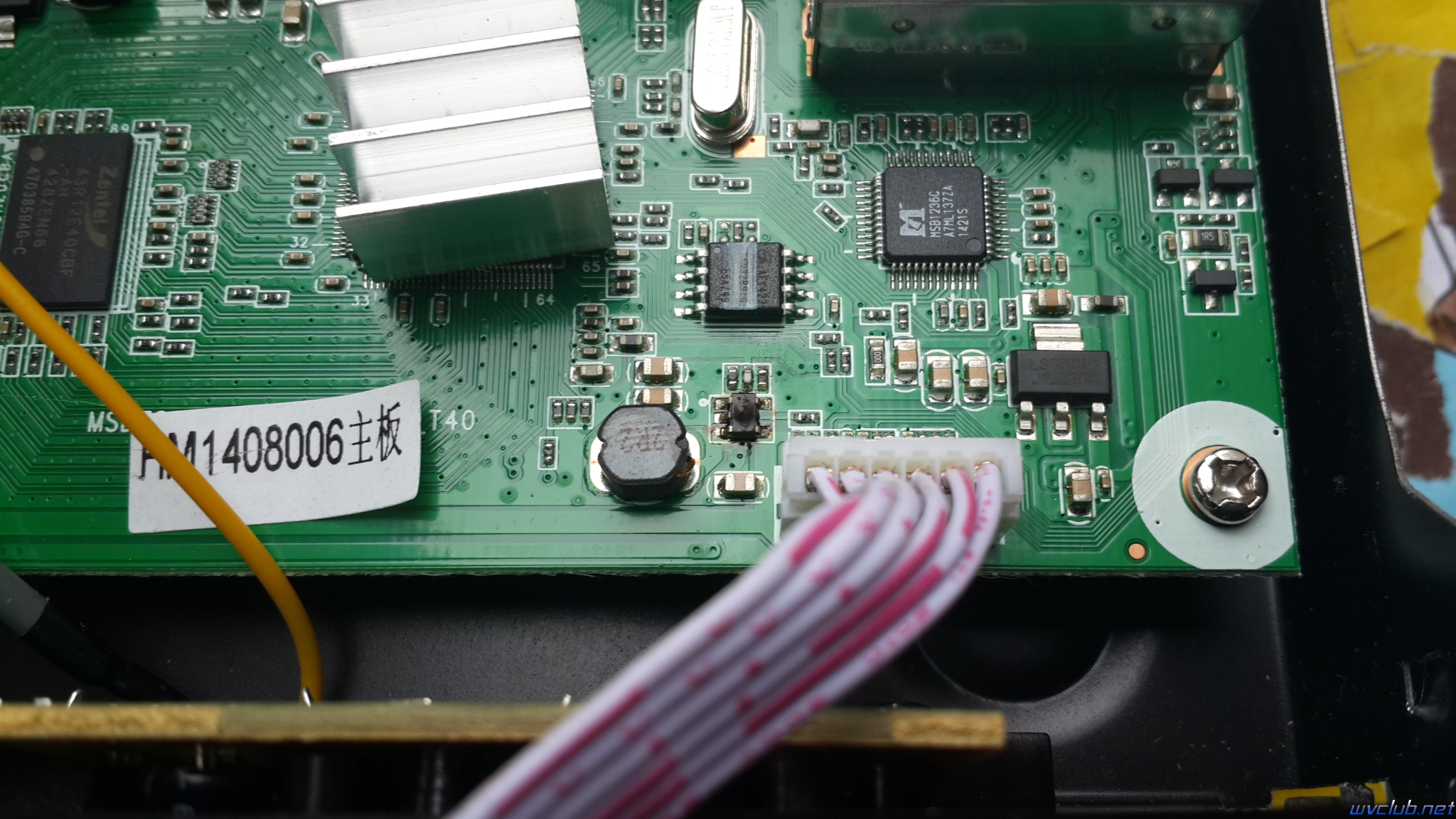

1.Открываем крышку ресивера и находим на плате SPI Flash GD25Q32
2.Желательно иметь клипсу для внутрисхемного программирования микросхем в корпусе SO8, если ее нет, выпаиваем аккуратно флешь память и ставим в программатор. (Я использовал программатор Postal AVR и клипсу для внутрисхемного программирования. Тогда не нужно выпаивать микросхему.)
3.Берем прикрепленный файл и прошиваем ним нашу флешь память.
4.Запаиваем назад микросхему и радуемся рабочей приставке.

Подскажите, попал ко мне случайно Т43 со сгоревшим стабилизатором 1.15вольт, ничего под рукой не было- притулил LM317, напряжение с ней 1.24вольт, ниже не получается... включил- заработал! правда висел на заставке- прошил флеш, все ок!
Вопрос, чем чревато 1.24вольт? или можно оставить так...

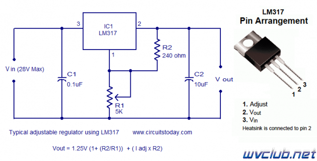

попробую путем попроще- через диод... и еще LM греется, пальца удержать невозможно... без местного радиатора думаю никак не обойтись... незнаю как там та маленькая блоха работала...
схема
Ремонт WV T43 после неудачной прошивки
« Ответ #7 : 15 Мая 2019, 23:25:18 »

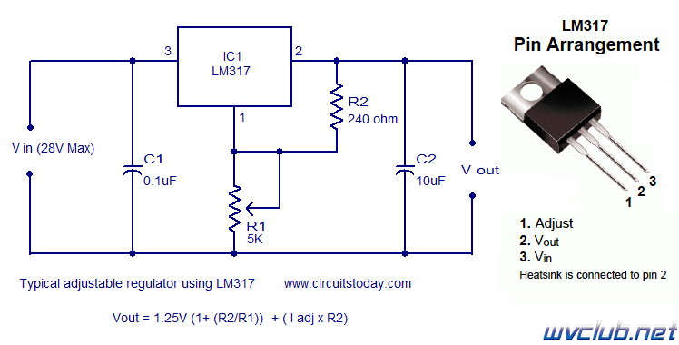

схема
На этом стабилизаторе отлично получается драйвер (стабилизатор тока) для ходовых огней авто.
Еще можно последовательно диоды воткнуть вместо стабилитрона 1,2 В значит два диода, обычно пользуюсь если нет под рукой нужного стабилитрона (но только для проверки, потом закупаю нужный и ставлю).
« Ответ #8 : 16 Мая 2019, 09:29:27 »
LM греется, пальца удержать невозможно... без местного радиатора думаю никак не обойтись... незнаю как там та маленькая блоха работала...схема
  "Маленькая блоха "- импульсный стабилизатор с кпд около 90 процентов. LM317 - линейный стабилизатор , в данном случае с кпд паровоза. Его применение  - неоправданная подгрузка родного блока питания + ухудшение теплового режима тюнера.
  Не играйтесь,  можно подобрать замену родному стабилизатору. Критерий выбора - частота преобразования порядка1,4МГц, ток нагрузки 1.5А. Выходное напряжение как правило задаетсая внешними резисторами. Подобная проблема обсуждалась здесь
