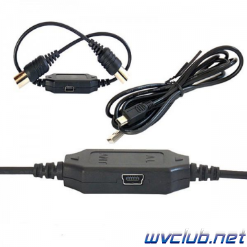

Возьмите инжектор питания Funke IS150 и не заморачивайтесь. Если напряг с деньгами, то можно самому слепить...

« Ответ #32 : 09 Августа 2015, 17:08:23 »
Да.
Тем более у Вашей антенны усилитель с 5-ти вольтовым питанием. Можно запитать от USB одного из тюнеров (что не советую делать!) как пишут в инструкции.
А взять зарядное от мобильных телефонов с током не менее 1А.

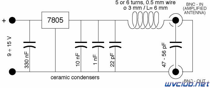

« Ответ #33 : 09 Августа 2015, 17:22:54 »
Вот нашел в интернете, чтобы не рисовать самому :)

Так у Вас получается, что Strong постоянно включен для того, чтобы показывал и T55D.
Можно на вход T55D поставить разделитель из конденсатора порядка 47-56pF и тогда он не будет пропускать на тюнер питание от Strong8500

Проверил тестером - действительно на антенном кабеле есть напряжение 5В.
Инженер на работе сказал, что такие кандеры найти практически нереально :(
Может где выпаять можно? Или взять другой емкости, более распространенной?
