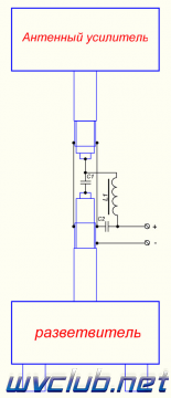

« Ответ #24 : 09 Августа 2015, 12:42:11 »
Вот так подключено?
Есть пассивные разветвители с конденсаторной развязкой, а есть просто напрямую распаяно. Может питание давить на вход тюнеров!

Разветвитель Planar . К нему кабель от антенны и питание от блока через штекер . От разветвителя кабели на тв . С разветви елем проблем не было никогда , хотя лежит еще новый , можно попробовать . Я так понимаю , можно от ресивера напрямую подать питание на усилитель попробовать? Если кто-то из домочадцев по ошибке включил эту функцию на ресивере и отдельное питание подключено , могло это как то повлиять ?
Цифровой эфирный приемник World Vision T55D
« Ответ #26 : 09 Августа 2015, 14:18:43 »
Проверьте, через разветвитель не идет ли питание в сторону тюнера?
Можно отключив разветвитель подать питание на антенный усилитель напрямую с тюнера. При этом должен быть подключен только один тюнер и без внешнего питания от БП на усилитель.

« Ответ #28 : 09 Августа 2015, 15:53:34 »
Roman_UA, я бы посоветовал Вам подключить приблизительно по такой схеме, как привел выше. Это сделать не трудно, а проблем меньше потом.

Ednaz, у меня нет бп для антенны, да и стоит она на чердаке, рядом нет розеток. Может можно переделать схемку с учетом питания антенны от одного из тюнеров?
