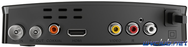

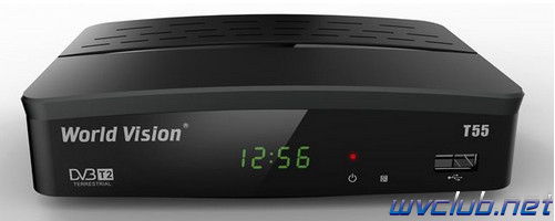

Автор Тема: Цифровой эфирный приемник World Vision T55  (Прочитано 235426 раз)
Технические характеристики
Процессор  Ali M3821
Тюнер  MXL-608
1xRF антенный вход (IEC-TYPE, IEC169-2 female)
1xRF антенный выход (IEC-TYPE, IEC169-2 male)
Модуляция  QPSK/16QAM/64QAM/256QAM
Защитный интервал  1/4, 1/8, 1/16, 1/32, 1/128, 19/128, 19/256
FEC  1/2, 3/5, 2/3, 3/4, 4/5, 5/6, 7/8
Диапазон частот: 174-230МГц (VHF)470-862 МГц (UNF)
Уровень сигнала: -15~-70 dBm
Видео декодер  MPEG-1/MPEG-2 MP@HL MPEG-4 AVC/H.264 HP@L4
Аудио декодер  MPEG-1 Layer 1,2 PCM/HE-AAC V1.0
Формат изображения  4:3, 16:9, Auto
Видеовыходы  HDMI, Композитный
Аудиовыходы  Стереофонический
Порт USB  USB 2.0
Функция MultiView
Поддержка многоязычного меню
Питание  100-240 В, 50/60 Гц
Потребляемая мощность  6 Вт
Габариты
Длина — 150 мм
Ширина — 108 мм
Высота — 40 мм
