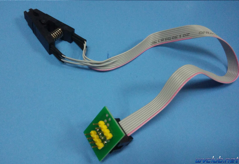

Попробуешь прищепкой или крокодильчиком в кембрике прижать flash прямо на плате программатора.
Можно к SPI Flash подпаять проводки и вставить их в ZIF панельку на программаторе.

На Т40 не пробовал, но вот на Т34 и Т43 я шил прямо на плате не выпаивая, зацепившись специальной прищепкой.
« Последнее редактирование: 05 Марта 2015, 11:34:14 от Ednaz »
