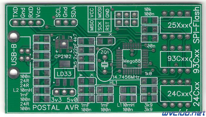

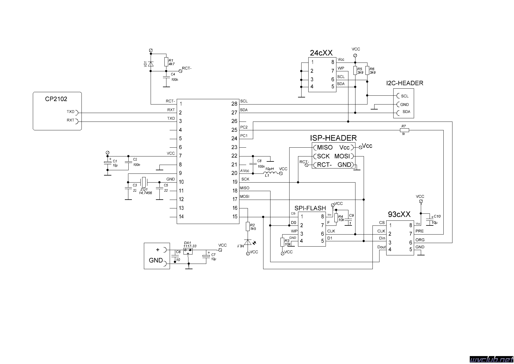

Да кстати вечером выложу печатку для LPT программера может кому то поможет это прогер, что бы не собирать Postal 3.
Добавлено: 25 Апреля 2014, 14:15:28
А вот как и обещал печатка для LPT порта но эта схема мне не помогла, многие пишут что им помогает.
Так что пробуйте.

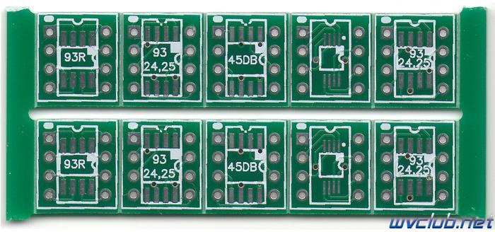

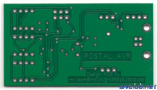

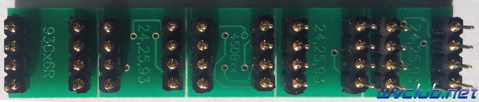

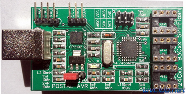

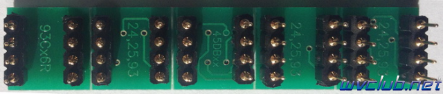

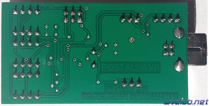

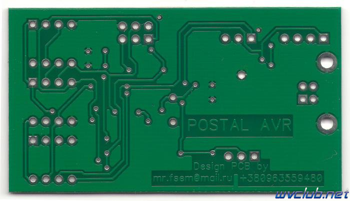

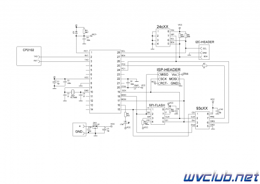

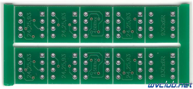

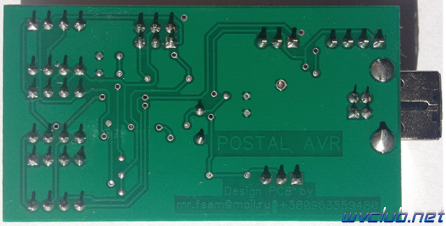

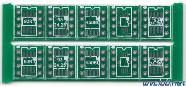

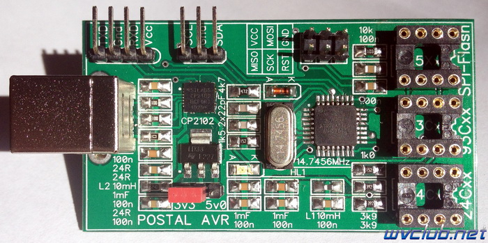

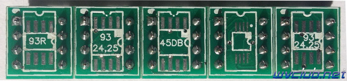

Слепил Postal3 (Postal AVR), посмотреть как он работает с I2C EEPROM и SPI flash - шьет очень быстро. EEPROM шьет около 2-х секунд. Чтение и запись SPI flash идет на порядок дольше, но быстрее программатора для LPT порта.
Фото платы основной с двух сторон и адаптеров.
P.S. Завтра выложу фото спаянного программатора.
« Последнее редактирование: 28 Апреля 2014, 01:20:05 от Ednaz »

Так ты сам собрал или купил готовый-?. Потому что я сам собирал для себя. Шьет прекрасно я ДОВОЛЕН.
Сам собирал.  ;)
Платы заказал, что бы не заморачиваться с металлизацией отверстий. А так все есть для изготовления таких плат. kolobokru не хуже платы делает при помощи фоторезиста и паяльной маски разных цветов, весь вопрос в металлизации и все. Да и цена вопроса этой платы готовой 20 гривен, стоит ли заморачиваться?
Цена готового такого программатора 220 гривен.
« Последнее редактирование: 31 Мая 2014, 19:35:26 от Ednaz »
