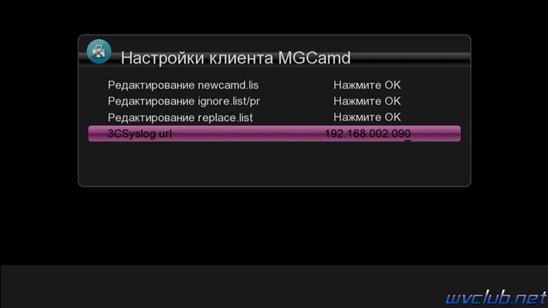

P.S Кстати в ресивере есть отличная возможность снять логирование через 3CSyslog программу, и посмотреть, что происходит при переключении на кодированный канал, активация лога в настройках условного доступа, настройки клиента MgCamd.
Естественно лог получить можно по протоколу newcamd, хотя вроде и Cccam видит, нужно пробовать, может в логе будет видно причину.
