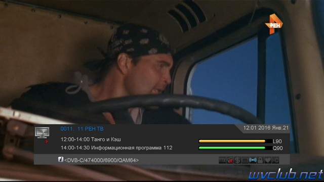

Благодаря встроенному тюнеру DVB-T/T2/C, телеприставка World Vision Premium получила возможность не только принимать вещание цифровых эфирных каналов, но и вещание операторов кабельного телевидения.

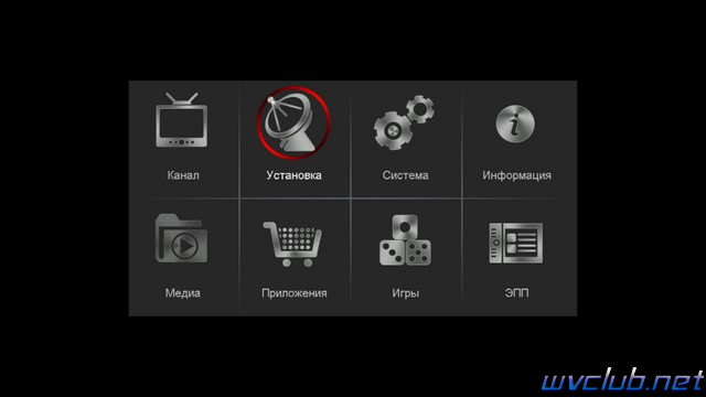

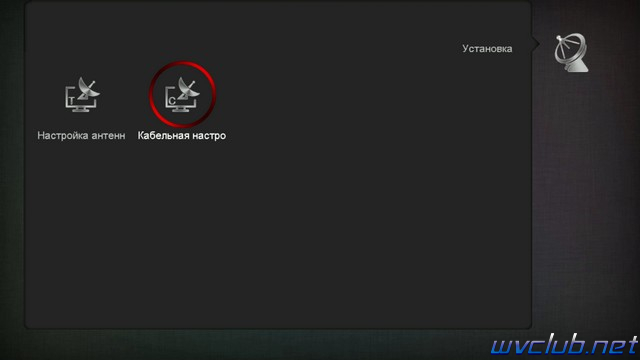

Для настройки последовательно выполнить MENU - Установка - Кабельная настройка .

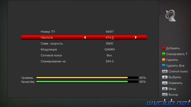

В данном меню производятся все настройки поиска каналов кабельного телевидения, рассмотрим функции которые доступны:
■ - Добавить - функция предоставляет возможность пользователю добавить новую частоту, с вводом модуляции и символьной скорости.
■ - Сканировать ТП - сканирование выбранной частоты.
■ - Удалить - удаление выбранной часты.
■ - Удалить Все - удалить все изменения вносимые пользователем.
◁ ▷ △ ▽ - Передвижение по меню поиска и выбор пунктов меню при помощи джойстика пульта ДУ.
P/N - Слепой поиск - автоматический поиск частот, которых, нет в памяти ресивера
OK - Ввод ( активация пунктов редактора ).
EXIT - Выход из меню поиска.

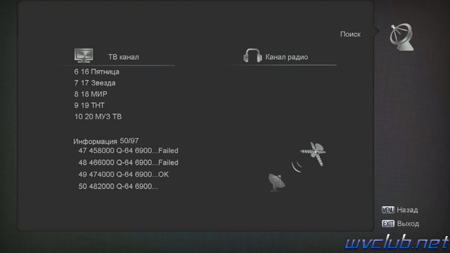

Слепой поиск, как в примере с эфирным ТВ, здесь может ничего не дать. Желательно наличие данных (частота, символьная скорость, модуляция) хотя бы по одному транспондеру, работающему в вашей кабельной сети. Обычно это легко уточняется на сайте или по телефону. Ввести уточненные данные, обязательно выбрать Сетевой поиск.
Для старта поиска каналов следует нажать зелёную кнопку "Сканировать ТП"

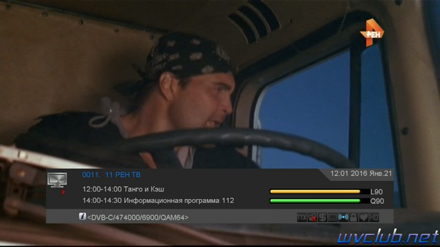

После окончания поиска все найденные каналы автоматически будут сохранены. Выйти из настроек, включить нужный канал. Через несколько секунд должно появиться изображение.
На этом настройка завершена.
