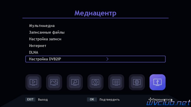

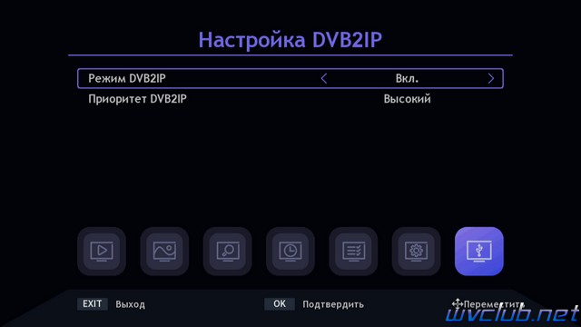

Комментарий глобального модератора 3) На данном этапе это основные условия, остаётся только перейти в графической оболочке в раздел Медиацентр, войти в настройки DVB2IP.

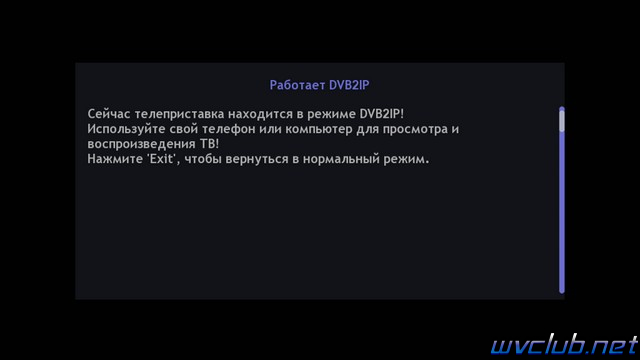

и пункт Режим DVB2IP поставить в активированное положение Вкл., после чего телеприставка запросит разрешение на перезагрузку, после которой приложение будет уже работать.

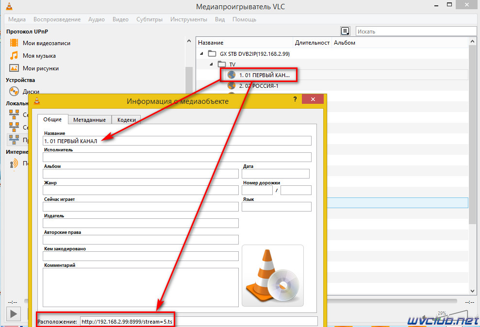

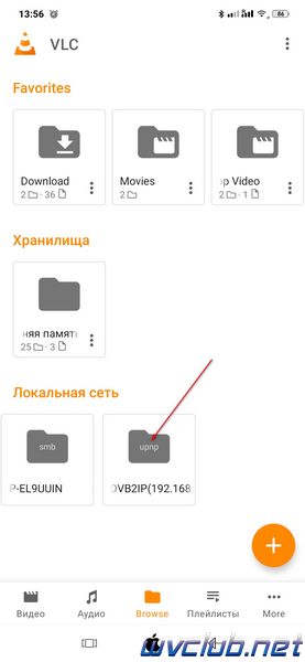

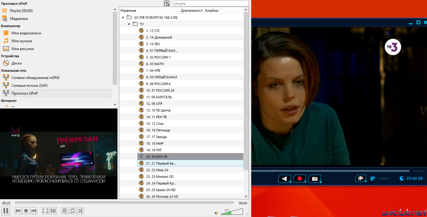

В VLC плеере ищите соединение протокол UPnP и плеер отобразит вам сервер с которого доступно столько радио и тв потоков для воспроизведения.

Для удобства можно составить свой индивидуальный плейлист, если IP приставки меняться не будет, то этот плейлист будет всегда актуальный.

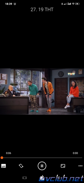

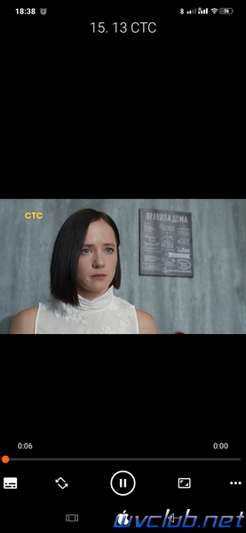

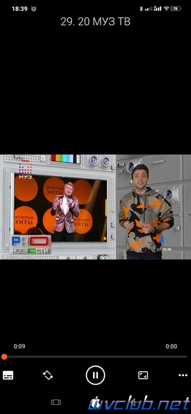

Решил дальше проверить как это будет работать на мобильном устройстве, оказалось что вообще проблем нет, в VLC на смартфоне также был определён DVB2IP сервер и воспроизведены из списка каналы для просмотра, никаких торможений и буферинга замечено не было, всё довольно стабильно просматривается.
Прикрепляю несколько скриншотов сделанных во время тестирования стриминга потока.
Выходит что клиентское устройство все-таки может быть подключено по Wi-Fi и вполне себе стабильно и корректно работать, а соответственно это может быть смарт ТВ приставка или планшет, тут уже на вашу фантазию. При пробросе порта 8999 во внешнюю сеть, у вас появится доступ к серверу и из внешней сети, ссылка на первый канал выглядит примерно следующим образом: http://192.168.2.99:8999/stream=6.tsЕсли немного разобрать, то 192.168.2.99 это IP телеприставки в локальной сети (у вас естественно он будет другой), порт 8999 по которому осуществляется передача потока, а stream=6 это собственно ID канала с названием "01 ПЕРВЫЙ КАНАЛ".
Отличная линейка устройств, причём функция доступна в поддержке на всех 11 моделях World Vision: T625A LAN, T625A, T625D2, T625D3, T625M2, T625M3, T624A, T624D2, T624D3, T624M2, T624M3
Благодаря такой возможности у вас всегда будет своё ТВ в кармане на мобильном устройстве.

3. Что за некий приоритет у настроек dvb2ip на скринах?
4. Непонятно что за активный и фоновый режим упомянут с просмотром каналов?

2) Ладно, ещё раз, пишу на сервере, то бишь приставке через Wi-Fi работать DVB2IP НЕ БУДЕТ, я специально обращал внимание на это и в пункте два как условие это озвучено! Я тестировал, разве не видно, что скриншоты делались и тема писалась от меня, а не от человека со стороны. Естественно работает если на скриншотах это отображено и в конце статьи описано резюме
Вы скриншоты видите в теме?
3) Предполагаю приоритет  управления, больше у DVB2IP или у телеприставки. Этим пунктом вообще не заморачивался, по этой причине и не указывал.
4) Фоновой режим это когда у вас на экране ТВ висит сообщение "Работает DVB2IP", в данном случае вы сможете смотреть каналы только через потоковый плеер по сети и никак иначе, на данный момент на GX6702 только так. Активный соответственно когда доступен просмотр как на экране ТВ, так и через сеть.
5) Вроде выше всё расписал доступно и отобразил, в плеере например VLC по протоколу UPnP вываливается весь список каналов из приставки, как ТВ, так и Радио, открываем нужный канал и смотрим или слушаем, как больше нравится.

а вот в диапазоне одного мультиплекса на фото видно
Кек, а я это фото увидел только вечером открыв на большом экране, на телефоне фотки с тв3 не видел.
можно и просто указать её сетевое имя - gxbox.lan
Пояснения:
в 1 мультиплексе видим 13 потоков, потому что 10 теле + 3 радио:
сначала идут 7 теле + 2 радио из PLP 0
а затем 3 теле + 1 радио из PLP 1
(ОТР, Россия 1, Россия 24 + Радио России)
В обоих мультиплексах нумерация потоков stream=X.ts идёт подряд (как их видно при Ручном поиске), без учёта LCN.

в фоновом режиме (заставка "Работает DVB2IP"):
если один и тот же канал, то у меня получилось на 4 устройствах одновременно (с 5 не проверял)
2 разных канала - можно,
а вот 3-й уже будет лишним (поток изначально не откроется).

Кстати, при выключении с кнопки или пропаже питания - приставка из этого режима выходит или вернётся?
625, если фоновый режим "Работает DVB2IP", то всё равно так и остаётся в нём, пока принудительно не нажать Exit.

уже больше суток у меня идёт трансляция - получаю потоки "Первый канал" и НТВ - ничё нигде не зависло.
режим фоновый - "Работает DVB2IP".

Незнает ли кто софтинок, которые прочитав по длна список каналов могут его в m3u сохранить?

Отправлено: docs004 от 20 Мая 2022, 22:37:51
Чот я пошарил и не обнаружил варика сохранить лист.
Открываем плейлист.
Находим в Local Network - UPnP в подпапках Устройство-TV- список каналов.
Список ссылок на каналы выделяем (мышкой, клавиатурой, пальцами на тачскрине  или просто силой мысли).
(https://i.postimg.cc/YCSWfT58/Clipboard-101.png)
Перетягиваем методом drag-n-drop в Playlist, который сохраняем обычным образом.

Чтобы не запускалось достаточно выйти кнопкой exit, подтвердить выход и всё.

А вы прошейтесь на свежую прошивку то.
В свойствах dvb2ip достаточно его включить.
А в разделе меню система там где пункт загрузка в режим ожидания вместо ожидать выбрать включить.
После потери питания приставка стартует сама и стример этот тоже.
