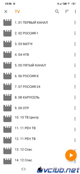

Для удобства можно составить свой индивидуальный плейлист, если IP приставки меняться не будет, то этот плейлист будет всегда актуальный.
Решил дальше проверить как это будет работать на мобильном устройстве, оказалось что вообще проблем нет, в VLC на смартфоне также был определён DVB2IP сервер и воспроизведены из списка каналы для просмотра, никаких торможений и буферинга замечено не было, всё довольно стабильно просматривается.
Прикрепляю несколько скриншотов сделанных во время тестирования стриминга потока.
Выходит что клиентское устройство все-таки может быть подключено по Wi-Fi и вполне себе стабильно и корректно работать, а соответственно это может быть смарт ТВ приставка или планшет, тут уже на вашу фантазию. При пробросе порта 8999 во внешнюю сеть, у вас появится доступ к серверу и из внешней сети, ссылка на первый канал выглядит примерно следующим образом: http://192.168.2.99:8999/stream=6.tsЕсли немного разобрать, то 192.168.2.99 это IP телеприставки в локальной сети (у вас естественно он будет другой), порт 8999 по которому осуществляется передача потока, а stream=6 это собственно ID канала с названием "01 ПЕРВЫЙ КАНАЛ".
Отличная линейка устройств, причём функция доступна в поддержке на всех 11 моделях World Vision: T625A LAN, T625A, T625D2, T625D3, T625M2, T625M3, T624A, T624D2, T624D3, T624M2, T624M3
Благодаря такой возможности у вас всегда будет своё ТВ в кармане на мобильном устройстве.
можно и просто указать её сетевое имя - gxbox.lan
Пояснения:
в 1 мультиплексе видим 13 потоков, потому что 10 теле + 3 радио:
сначала идут 7 теле + 2 радио из PLP 0
а затем 3 теле + 1 радио из PLP 1
(ОТР, Россия 1, Россия 24 + Радио России)
В обоих мультиплексах нумерация потоков stream=X.ts идёт подряд (как их видно при Ручном поиске), без учёта LCN.
