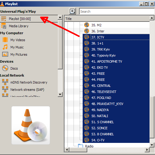

Незнает ли кто софтинок, которые прочитав по длна список каналов могут его в m3u сохранить?
Оффлайн docs004
  • Модель ресивера: T65M, T625D3
vlc на компе.
Оффлайн mesb
  • -> Вас поблагодарили: 49
  • Модель ресивера: none
vlc на компе.
А где это там?
Чот я пошарил и не обнаружил варика сохранить лист.
Оффлайн docs004
Открываем плейлист.
Находим в Local Network - UPnP в подпапках Устройство-TV- список каналов.
Список ссылок на каналы выделяем (мышкой, клавиатурой, пальцами на тачскрине  или просто силой мысли).
Перетягиваем методом drag-n-drop в Playlist, который сохраняем обычным образом.
