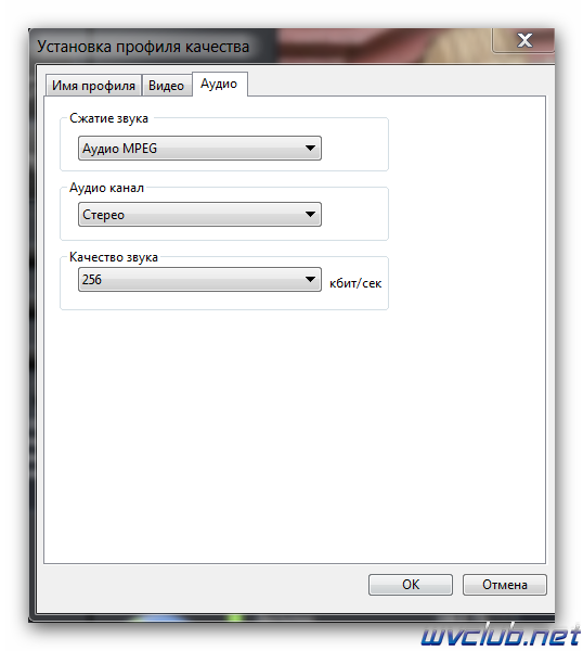

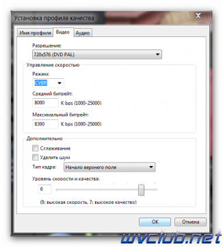

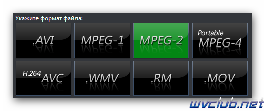

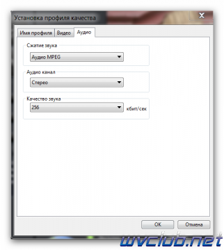

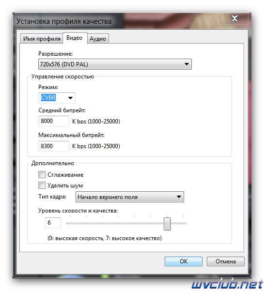

не производит звук сам медиаплеер, установленный в этой приставке, я меняю свойства ауди в самом видеофайле, причём файл при этом меняю на MPEG2, качество видео это ни как не ухудшает. В какой программе, ответил в соседней ветке, посвящённой конкрено этому вопросу-» world vision t23ci при просмотре с флешки нет звука в avi

« Ответ #22 : 07 Мая 2013, 14:52:22 »
всё видит и поддерживает с качеством указанным на скриншотах во вложениях

поясните по подробней ...как это вы меняете формат аудио.?????????? или всё же вы его конвертируете?
